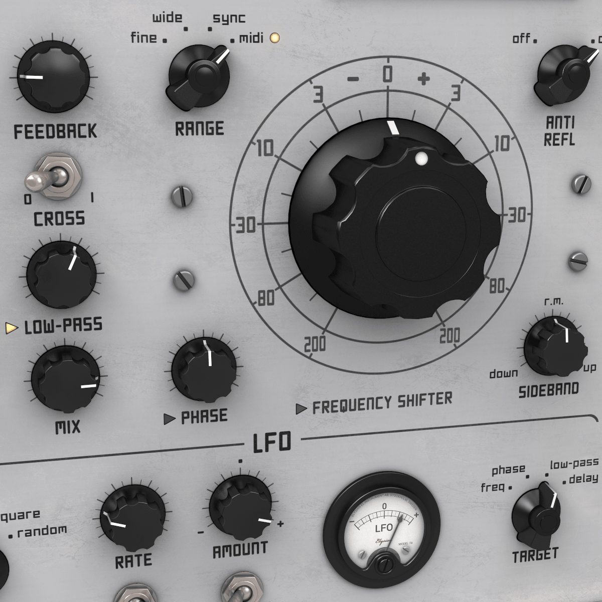

Obschon ich ja immer noch hoffe, dass sich Dieter Doepfer dem Thema "Frequency Shifter nach Bode" irgendwann mal konkret widmet, habe ich nach einiger Recherche nachfolgendes VST/AU Plugin von Sonic Charge ausfindig gemacht.
Ja, der ist super (wie eigentlich alles von Sonic Charge, aka Magnus Lindström, der damals "mal eben" das Typhoon-OS für den TX16W geschrieben hat). Sowas jetzt bitte als DSP-Hardware in 19", oder meinetwegen auch einem hipperen Formfaktor. Aber, ja, ist wahrscheinlich doch ein bisschen zu sehr "Nische", als das sich das jemand ernsthaft aufhalsen würde.
