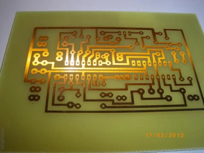

Das ist so einfach. Ich finde es besser als mit irgendwelchem Papier rum zuexperimentieren. 2min unter die Lampe 2min in das Belichterbad fertig. Ab ins Ätzbab.
Meine letzte Platine:
Für den Hobbybereich reicht es vollkommen.
Gruß Micha
