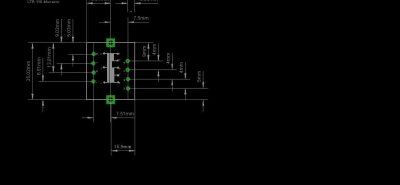

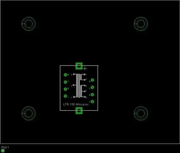

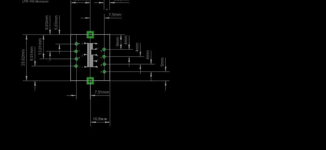

hallo bruce -> so hab ich das erstmal gemacht. ich habe mir das alles in maßlinien angelegt und dann eingezeichnet. sieht erstmal super aus = leider bekomme ich die mounting -holes nicht weg :selfhammer: keine ahnung wie man das macht :dunno: in der bibbliothek erscheinen die gar nicht. erst wenn man das bauteil einzeichnet.
=> habe jetzt erstmal nur versucht das bauteil in eagle zu erstellen.
leider bekomme ich die holes nicht weg - auf dem board sieht man die erst :shock:
in der bib sieht man jetzt noch die maßpfeile usw. die nehme ich am ende raus. die zahlen sind nur fürs verständnis und erscheinen nat. nicht auf der platine. soweit sollte das funktionieren _ ich habe halt immer mal so o,o1mm differenz, weil ich erst später gemerkt habe, dass man das raster umgehen kann :selfhammer: naja so ist das mit einsteigern.
ich mus eigentlich nur die mountingholes wegbekommen und dann müsste das funktionieren.

jemand noch ne idee, wo die mountingholes editiert werden ich suche mich gerade blöd :selfhammer:

jaash schrieb:
einziges problem immer noch die blöden mountingholes, welche ich nicht editiert bekommen :floet: aber das schaffe ich bestimmt noch = lese erade fleißig eng.forumeinträge dazu
Blende dir im Package-Editor (also wo du dein Bauteil editierst) mal alle Layer ein, dann müsstest du die sehen --> linke Werkzeugleiste, oben. Gezielt vermute ich mal, dass das Layer, in denen irgendwas mit "drill" und/oder "restricted" drin steht, sind.
