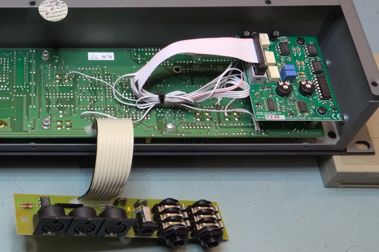

Wegen den Revisionen:
Hier ein Rev. 3.3:
Der Rev. 3.1 hat ein anders bedrucktes Gehäuse (kein großes Waldorf oben drauf). Außerdem wird nicht die Frontplatte vom Rest getrennt, sondern es gibt drei Teile: die Rückplatte (mit Buchsen) mit dem Boden, die Frontplatte und dann den Rest (oben, Seiten und hintere Schicht der Rackohren). War das der Pulse von B.G. oder @swissdoc ?
Auf der Lötseite ist (wenn man die Platine wie im ersten Bild im Link oben hält) oben rechts ein Trimmer und ein fliegend montierter Widerstand. Dafür auf der Bestückungsseite nur zwei Trimmer (Rev. 3.3 hat dort 3). Meiner hat eine Nextel-Frontplatte die etwas dunkler ist als mein WAVE es war.
Die Polivoks Erweiterungsplatine (mit Verbindungs-Kabel, 2x Bolzen und Aufkleber der Kurzanleitung) kam heute an. Wird vielleicht am Wochenende eingebaut werden.

  • #80
Meiner ist fertig umgebaut und wird bald wieder bei mir sein. Ein Forumsmitglied aus der Umgebung hat das für mich in meinen Rev 3.1 Pulse eingebaut.
Diese drei weißen Bauteile auf der Platine sind übrigens Relais für die Umschaltung des Audiopfads (Pulse, Russian Tiefpass, Russian Bandpass). Der Filter nutzt die russischen УД1208 (UD1208) Programmable Operational Amplifier und nicht irgendwelche ähnlichen westlichen Bauteile.
Die Erweiterung heißt jetzt übrigens "Russian Filter". Siehe im Link des ersten Beitrags hier im Thread:
M.i.a.u.: Audiohead, JS-Sound, lowcust und 3 andere
  • #81
ich habe einen rev 3.1 und einen rev 3.3 aus meinem Bestand umgebaut. Der Umbau ist gut beschrieben, aber wegen Cut einer Leiterbahn und Auslöten zweier kleiner Elkos nix für Anfänger mit 100 Watt Lötkolben für dicke Kabel.
Der Einbau kostet bei Virtual Music nicht die Welt. Im Zweifel lieber machen lassen.
