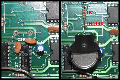

welche neuen battarien würdet ihr für den poly 61 empfehlen ? und wo bekomme ich so einer her ?
Bei mir ist es eine CR2032 Knopfzellenhalterung und eine Diode (damit der p61 nicht versucht, die Knopfzelle zu laden) geworde. Beim P6 hat das als Ersatz für den dicken blauen Varta Akku prima geklappt. Ob der P61 damit auch vernünftig seine Programme hält, kann ich Dir erst sagen, wenn ich so weit bin, dass man ihm ein Programm zum Merken beizubringen kann :)

Nachdem der P61 nun seit 3-4 Tagen mit meinem Knopfzellenprovisorium die Debug-Sounds nicht vergessen hat, hier mein Szenario als Bastelvorschlag:
- 4148er Diode (ca. x cent) *
- 1k Widerstand (ca. 2 cent) *
- Knopfzellenhalterung für eine CR2032 Knopfzelle (ca.€ 1.-)
- Knopfzelle CR2032 (ca. €2-5, abh. von Hersteller und Quelle)
Solltest Du alles im Elektrobastelladen Deiner Wahl bekommen. Die Bauteile, die man im linken Bild sieht, aber im rechten Bild nicht, sind nur verdeckt, weil ich das so fotografiert habe, dass man sieht, was beim Einbauen wo hin kommt.
* Edit 2010-11-10:
Auf Anregung von Heinz Schnackensiel 1N4001 wegen des kleineren Leckstroms durch 1N4148 ersetzt und vorsorglich für den Fall, dass die Diode mal versagt, den 1k Widerstand mit aufgenommen.
* Edit 2010-11-10:
hallo leute,
ich bin gerade dabei, nach andres anleitung eine knopfzelle auf das klm-475-board zu basteln. leider kann ich auf andres foto nicht richtig erkennen, wo genau ich widerstand und diode reinstecken muss. auf der unterseite meiner knopfzellenhalterung ist ein plus- und ein minus-pol. auf dem foto von andre sieht es so aus, als würde aber keine direkte leitung von der knopfzelle zum „-“ auf der platine gehen. sehe ich das richtig?
da ich nichts falsch machen will, würde ich mich sehr freuen, wenn ihr mir kurz helfen könntet!
vielen dank im voraus für die hilfe.
lg,
panton
Nach dem Foto zu urteilen, liegen der Widerstand und die Diode in Reihe am Minus-Anschluss.
danke für die schnelle antwort, level5!
wenn ich dich richtig verstanden habe, steckt der widerstand im „-“ und ist am anderen ende mit der diode verbunden, ohne dass beide in der platine stecken, und die diode ist am anderen ende mit dem „-“ der knopfzellenhalterung verbunden?
danke für die hilfe!
eine frage habe ich noch, bevor ich alles zusammenbaue. und zwar sind auf der platine für „+“ zwei löcher vorgesehen. nimmt man davon nur eins für die knopfzelle, oder müssen beide noch mit einem draht überbrückt werden?
Unter der weißen Linie siehst Du eine Leiterbahn, die die beiden Löcher verbindet. Wenn die Leiterbahn intakt ist, ist es egal, welches der beiden Löcher Du nimmst.
Wenn die Knopfzellenhalterung zwei Pins für + hat, würde ich die nach Möglichkeit beide anlöten löten, damit die Batteriehalterung einen festen Stand hat und z.B. beim Batteriewechsel nicht rausknickt, insbes. weil der andere Pol ja durch den Widerstand und die Diode nicht wirklich für Standfestigkeit sorgt.
Wenn die Leiterbahn z.B. durch Säureschaden defekt ist und die Knopfzellenhalterung wirklich nur einen Pin für + haben sollte, dann nimm das aus Sicht meiner Bilder linke (beim rechten Loch ist auf der Unterseite der Platine nichts, das ist nur auf der Oberseite mit dem Linken loch verbunden).
Viel Erfolg

es hat prima geklappt und e n d l i c h kann ich mal was speichern.
