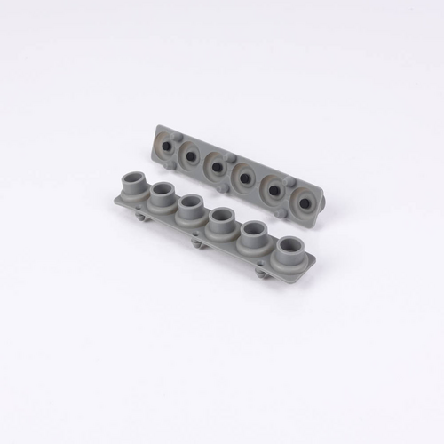

Auf Synth-Parts.com sind die folgenden Kontaktgummi's neu als Ersatz für den Poly 61 erhältlich: -> Synth-Parts.com

Kann es sein, dass bei Deinen Gummis die Halte-Noppen nicht sauber in der Führung eingerastet sind?
So würde sich ein leichtes Hochspringen der Gummileiste beim Loslassen der Taste auch erklären.
Wenn die Kontakte beim Loslassen nochmals prellen, würde ich vermuten, daß in den Gummis irgendwas zu kleben begonnen hat oder langsam zerfällt, sodaß entweder etwas festklebt oder sich Mikrorisse im Gummi nicht schnell genug schließen.

Ich habe gerade keine Lust, über 120 Euro für Tastaturkontakte auszugeben. Die Dinger kosten ja 13,90 EUR pro 6er-Streifen. Den 7er-Streifen habe ich da jetzt nicht gefunden. Außerdem kann ich ja immer noch schauen, ob die vom DW-6000 (der mit Wasserschaden) als Ersatz taugen. Bevor ich was neues kaufe, will ich erst den alten Kram retten. Erst wenn das nicht klappt, dann denke ich über Kontakte nach.
yap.. das hatte ich nicht bedacht,
du brauchst ja mehrere streifen...
