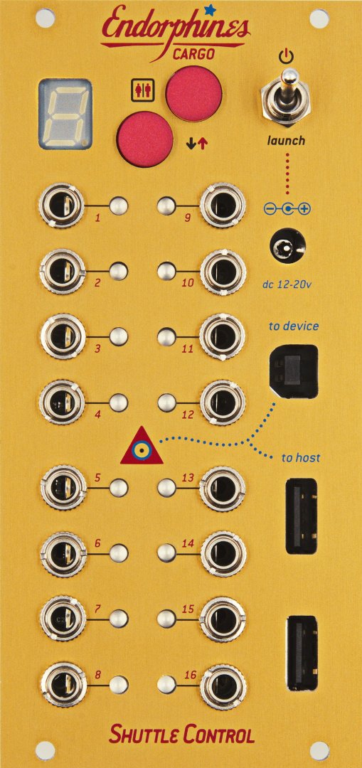

Ich hatte nur das Shuttle Control von Endorphine.es Das hatte Probleme bei mir mit USB Störgeräuschen. Da ich aber Polyphon am Modular unrealistisch finde (es sei denn man baut entweder ein System extra dafür oder hat eine riesen Schrankwand) habe ich komplett auf MIDI verzichtet im Modular.

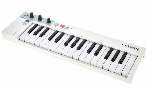

Du kannst dir einfach ein Arturia KeyStepPro zulegen. Das könntest du einmal als Midi-Interface nutzen, aber auch gleich als "EingabeMedium" verwenden. Dies erfüllt genau deine Anforderungen. 4 x Pitch, Gate, Mod und je 1 Clock In, Out und Reset.
Zusätzlich hast du 4 Sequencer/Appregiatoren, und noch 8 Gateausgänge, eigentlich für Drumstimmen, kann man aber auch zum Abfeuern von Hülkurven verwenden.
Außerdem sparrst du dir den Platz für das Interfacemodul im Rack. Oder du nutzt den Platz, um ein Patchpanel wie dieses im Racck zu installieren. Damit hat man dann das Kabelgewirr ein wenig unter Kontrolle. Ich hab mir einfach son Panel nachgebaut. Einfach je zwei Klinkenbuchsen an den Kontakten verlötet und in einen Blankpannel geschraubt. Auf der Rückseite kommen dann die Patchkabel vom KeyStep rein, und auf der Frontseite kann man sich die entsprechenden Signale abgreifen.

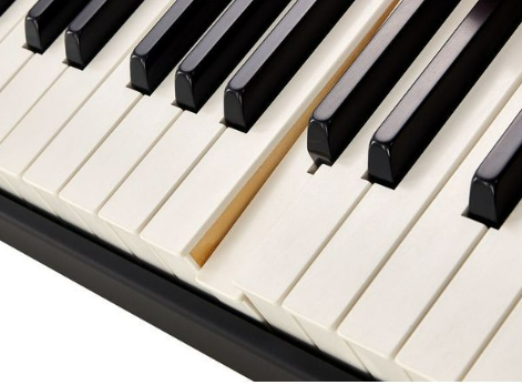

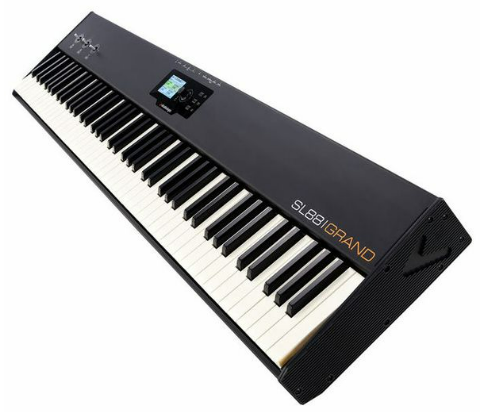

Ach, ich will nicht so ein Mini-Keyboard haben, das passt nicht in mein Setup. Schau mal, ich habe ein Studiologic SL88 Grand mit Holztasten. Das ist das Level auf dem ich mich bewege. Da nehme ich doch kein Keystep. Sorry.
