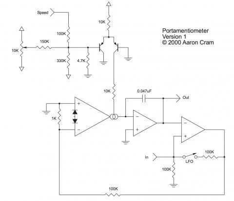

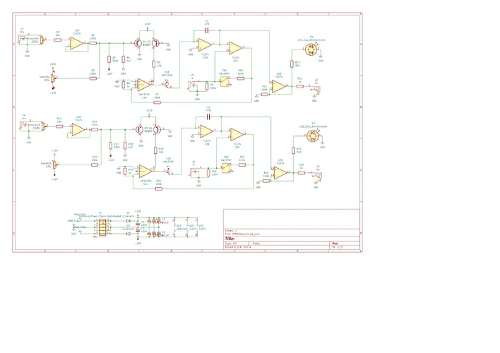

Ich bin dabei ein Modul zu entwerfen, es soll vorwiegend dazu dienen Spannungsänderungen abzurunden um einen Glide Effekt zu erzielen.
Optional kann es zum LFO umgeschaltet werden. Die Geschwindigkeit soll Spannungssteuerbar sein.
Ich stieß irgendwann auf diese Schaltung von Aaron Cram und ergänzte sie mit Eingang- und Ausgang- Puffer sowie eine Status LED.
Da eine Hälfte des LM13700 ungenutzt bliebe mache ich die Schaltung 2 mal in einem Modul.
Ich bin mir nicht sicher ob ich alles richtig gemacht habe. Was meint Ihr dazu?

1) Der OTA-ausgang muss ohne Darlington-Buffer direkt an die -in der Integratoren.
2) m.E. zu viele opamps: wozu U2/3 A? lass doch die Originalschaltung ( So, ohne Emitter-R, funktioniert es nicht) Wozu U2/3 D ? U2/3 B sind doch schon opamp Ausgänge. R11/23 unnötig.
3) War in der Originalschaltung auch ein TL07x ? Könnte mir vorstellen, dass U2/3 C recht schwingfreudig sind in der loop. Würde eher zu einem langsamen opa wie LM324 tendieren und evt. einen kleinen 100..330R) Reihenwiderstand für C1/2 vorsehen.

Vielen Dank für Deine Antwort.
1. Ok, wegen sowas frage ich hier....
2. Dachte extra OP Amp Puffer an den Ein und Ausgängen wären besser für Stabilität und Schutz der Schaltung.
Wenn die aber absolut unnötig sind gut - weg damit.
Die LED am Ausgang würde nicht die Funktion stören? Sollte ja immerhin 1 V/Okt stabil sein das ganze.
Vielleicht ein OP am Ausgang nur für die LED ?
10k Ermitter R. habe ich wohl verpeilt.
3. Ich habe nur den "Original" Plan von oben und weiß nicht welche IC da genau verwendet wurden.
Da ich das als SMD plane sind mir TL07... am nächstliegendsten.
Ich habe die Schaltung nun nach den Tipps geändert:
M.i.a.u.: elektrouwe
Alle LM358 noch in Y Richtung flippen.
R5/20 können weg, da der max. Iabc über R27/28 begrenzt wird.
Würde wie gesagt wegen Schwingneigung noch 100R in Reihe mit C1/2 vorsehen
M.i.a.u.: GKMsound
Vielen Dank für die wertvollen Tipps.
Ich war wieder vorschnell und unachtsam in meinen Änderungen.
Nun sollte aber alles passen oder? :

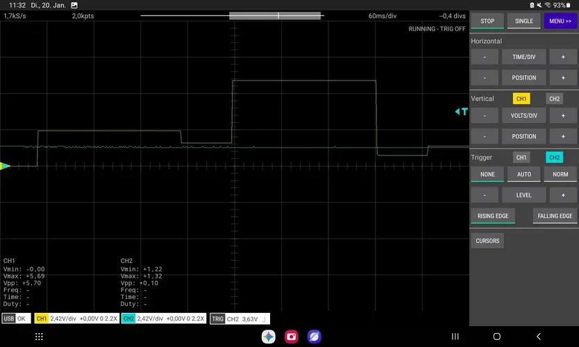

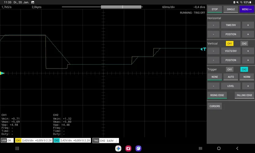

Ok ich habe gestern das Modul gebaut.
Slew und LFO Mode funktionieren erstmal.
Hier ein paar Bilder vom Scoppy: Gelb ist In und Blau Out
Screenshot_20260120_113249_Scoppy.webpScreenshot_20260120_113300_Scoppy.webpScreenshot_20260120_113326_Scoppy.webpScreenshot_20260120_113143_Scoppy.webp

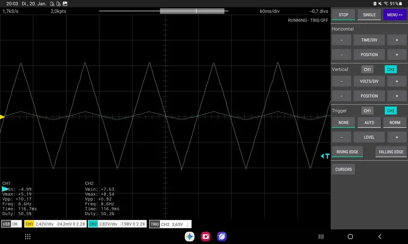

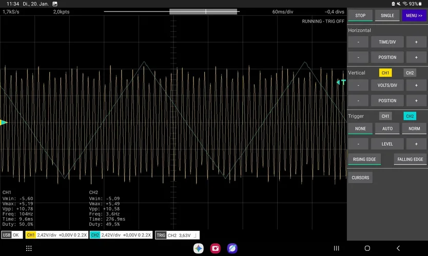

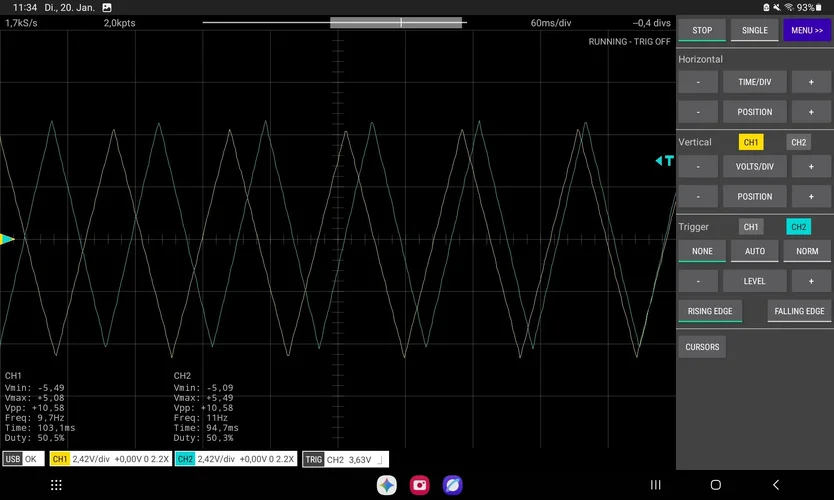

LFO Mode: Gelb Ausgang 1 , Blau Out 2

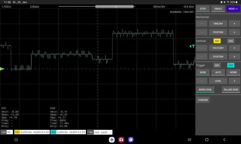

Was mir auffällt das umso kürzer die Slew Zeiten eingestellt werden "Jitter" auftritt:
Ich habe mal Test-weise einen TL072 eingelötet damit war fast kein "Jitter" zu sehen.

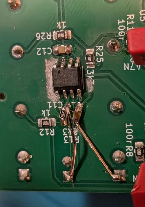

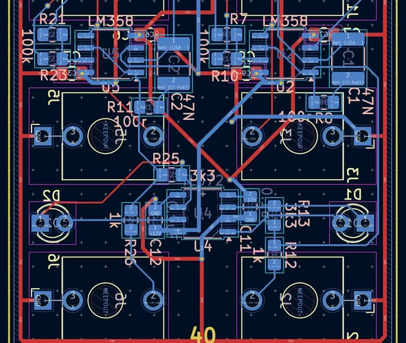

Ein sehr seltsames Problem macht auch eine der LEDs , es wird immer nur eine Farbe angezeigt.
Ich habe vieles gemacht um dahinter zu kommen OP und LED getauscht alles mehrfach gesäubert/durchgemessen und sogar die Pins vom OP "Luftverdrahtet" selbst da blinkt die LED nur Rot während die andere Seite (des selben OP) fröhlich die Farbe wechselt.
Ich habe es durch schiefes einstecken des Bussteckers geschafft das die LED grün blinkt (wenn -12V zuerst Kontakt bekommt).
Also sehr komisch ....

ok, das mit dem "Jitter" , was eigentlich HF-oszillation ist, geht auf meine Kappe. Ich schrieb:
"3) War in der Originalschaltung auch ein TL07x ? Könnte mir vorstellen, dass U2/3 C recht schwingfreudig sind in der loop. Würde eher zu einem langsamen opa wie LM324 tendieren und evt. einen kleinen 100..330R) Reihenwiderstand für C1/2 vorsehen."
Mehr Nachdenken meinerseits wäre hilfreich gewesen: Ein langsamerer OP bringt mehr Signalverzögerung und ERHÖHT somit die Schwingneigung. Also bleibe beim TL072. Wenigstens war der Tipp mit den Reihenwiderständen richtig. Erhöhe die mal von (den geschätzten) 100R auf 470R, ggf. 1k. Dann sollte Ruhe sein.
Für die Sache mit der LED habe ich auch keine Erklärung. Ist beim betroffenen Kanal evt. ein DC-offset auf dem Ausgang ? Zur Not mal die, im Schaltbild, oberen pins von R13 und R25 auslöten und über Kreuz verdrahten, also R25 nach R12, und R13 nach R26. Tritt dann das Problem an der anderen LED auf ?
M.i.a.u.: GKMsound
Nein, der Ausgang selber läuft sauber (gelb), das fette Offset (etwa 8 V) ist am Ausgang für die LED (blau).
Kreuzverdrahtung teste ich demnächst mal. Oder gleich ne neue Platine ....

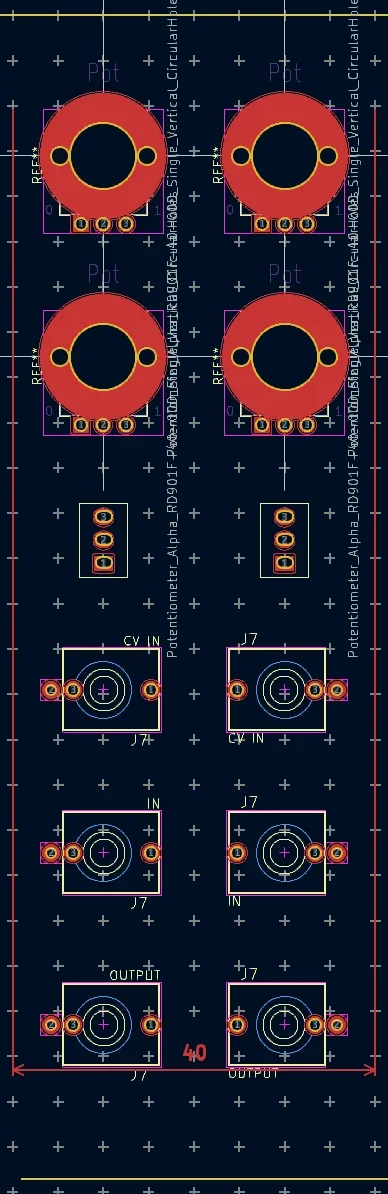

Hier noch ein Bild vom PCB Design : D1 funktioniert Fehlerhaft
Jetzt aber dank Dreml .... FUNKTIONIERT

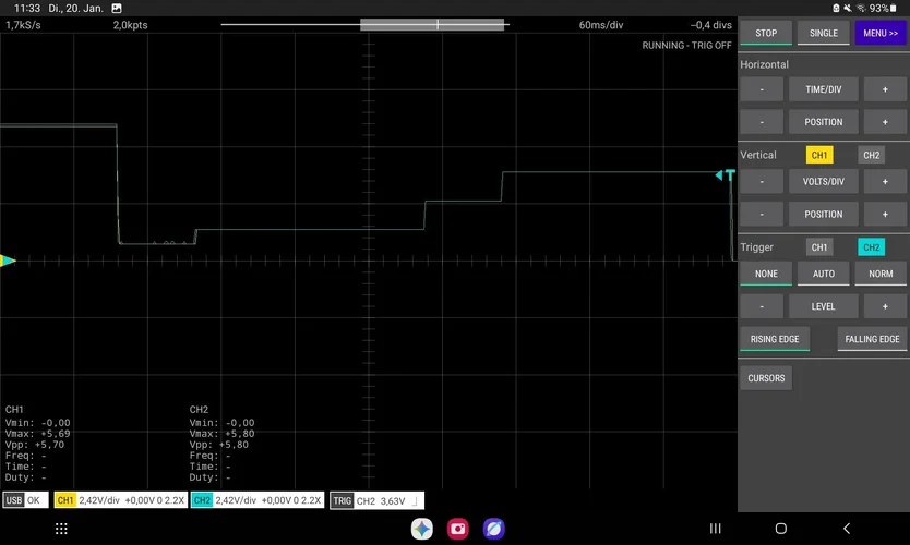

Mit 1k ist HF-Oszillation kein Problem mehr selbst mit dem LM358, auch die Belastung des Ausgang macht es viel besser.
Was aber fast noch wichtiger ist: Das Speed Poti macht im ersten 3tel (bis etwa 2 k zu -12 V) das Slew so langsam das im LFO Modus der Ausgang nur noch gegen minus läuft und bei etwa -10 V verharrt.
Im Slew Mode und mit Eingang einer CV Sequenz (0-5V) zieht es den Ausgang auch langsam bis -10 V im Linken drittel (bis etwa -6V am Mittel-Pin) des Speed Poti.
Ok 330k nach -12V durch 1M ersetzt, jetzt geht es viel besser und der sinnvolle Regelbereich ist größer geworden bis fast Linksanschlag des Speed Poti.
Aber bei Rechtsanschlag ist es auch das letzte 3tel wo nichts mehr passiert (als LFO bleiben 1 kHz) deswegen noch 4,3k anstatt 4,8k nach GND.
