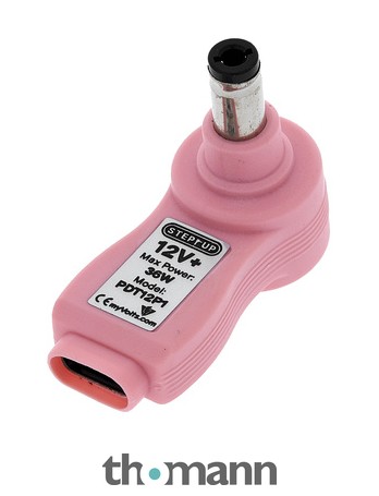

volle Zustimmung, wollt nur die Alternative nennenKlar, geht auch! Ich habe auch mehrere von denen im Einsatz. Da wird aus 5V USB-A-Spannung 12V hochgestept.
Allerdings finde ich die PD-Variante irgendwie moderner und eleganter. Da werden die 12V direkt mit der Powerbank ausgehandelt.
UND: Du kannst dir die Kabellänge (und auch Farbe) quasi selbst konfigurieren. Finde ich persönlich sehr hilfreich.

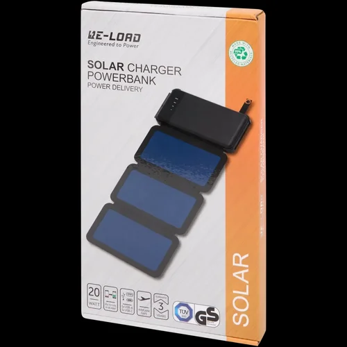

Gerade bei Action im Angebot: https://www.action.com/de-de/p/3214531/re-load-solar-powerbank/was wäre wohl eine gute, preiswerte Powerbank? gibts vielleicht gar welche mit mehreren Anschlüssen?
Kaaaaannnn aber sein, dass diese Powerbank zwar einen USB-C-Port hat, aber kein Power Delivery (PD) beherrscht. Jedenfalls sehe ich es nicht, laut Beschreibung. Ist dann blöd, wenn die Geräte nur langsam laden oder gar nicht funktionieren (Wie z.B. der Adapter oben).Gerade bei Action im Angebot: https://www.action.com/de-de/p/3214531/re-load-solar-powerbank/
