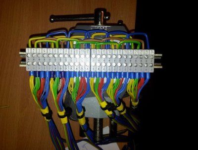

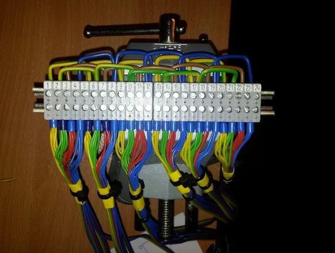

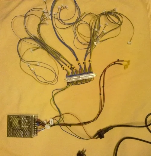

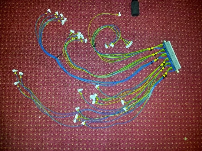

Diese Lösung wurde für ein muffwiggler Freund angefertigt.
30 dotcom und 2 motm Connector,
Erweiterbar, skalierbar bzw. anpassbar für mehrere Netzteile und andere Steckertypen.
Bei Interesse bitte melden, Cotk und curetronics bzw. Doepfer etc ist ebenfalls möglich.
(Preis der unten abgebildeten Lösung inkl. Netzteil liegt um die 200€)

Sieht richtig gut aus. Finde den Preis auch angemessen bei der Qualität.
Die PSU ist zwar günstig, aber da steckt nicht unerhebliche Arbeitszeit für die Fuddelei drin.

Danke Dir.
Netzteiltechnisch bin ich noch am schauen, ob ich da nicht linear Netzteile entwickle, was allerdings schwierig bezüglich der Haftung wird.
p.s: ich gebe 1:1 Materialpreise weiter, der Arbeitsaufwand finanziert widerrum meine eigenen DIY Projekte wie Klee-Sequencer etc. oder Messinstrumenteanschaffungen.
