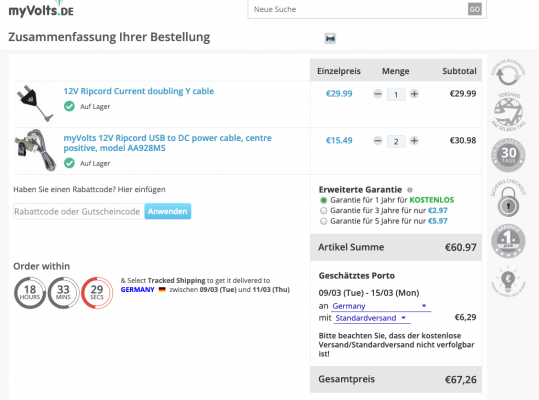

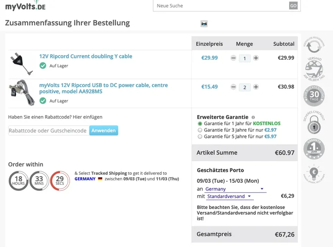

Bin auch zu geizig da nochmal ernsthaft Geld für Kabelkram rauszuwerfen. Irgendwo hatt ich die Tage mal nen Ripcord-Verschnitt gesehen wo man 2 USB-DC-Kabel + Steckeradpater + Verbinder für ingesamt ich glaub 40-60€ knapp 70€ brauchte. Ist m.E. völlig sinnfrei weils für 80€ dann schon wieder Ladegeräte für Laptops gibt.
Dann gibts halt nur das Laptop-Ladegerät für eine Elektron statt für 2 wie ichs ursprünglich geplant hatte. Nervt mich ziemlich, ist wieder eins der Dinger wo ich echt schwer fassen kann dasses hier das 21. Jahrhundert sein soll. Hat ich mir damals anders vorgestellt.

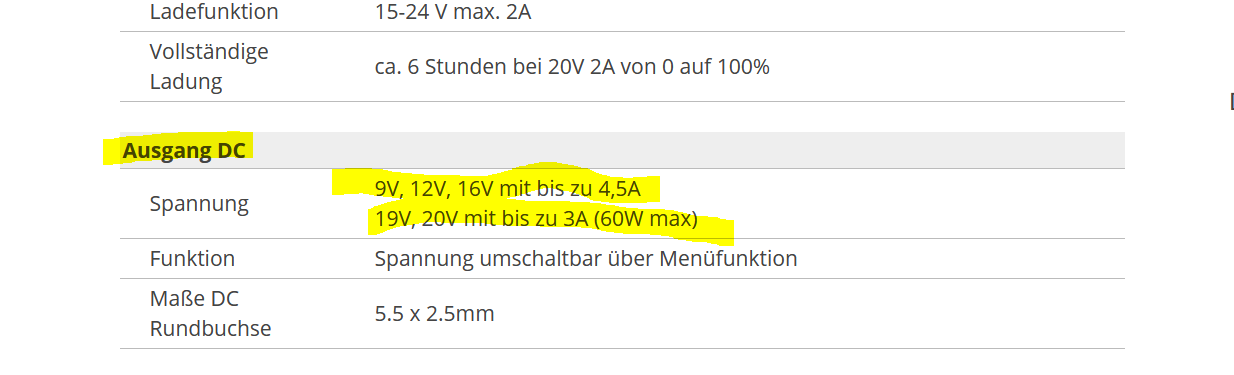

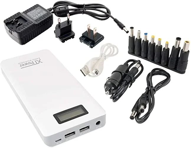

@inorx Dankeschön. Bin grad im Gespräch mit denen. Momentan führt da diese:
@Green Dino wenn ich das richtig sehe, hat die bei 12V nur 8Ah. Wären 332 Minuten für ein Gerät im Maximalverbrauch oder 747 im Durchschnittsverbrauch für A4. Der AR brauch ja n bissl mehr.
Find ich recht wenig. Allerdings gingen da 2 Geräte mitm Splitter-Kabel. Für gute 2,5 Stunden…
Hab jetz diese:
in der 69,90-Version.
Link

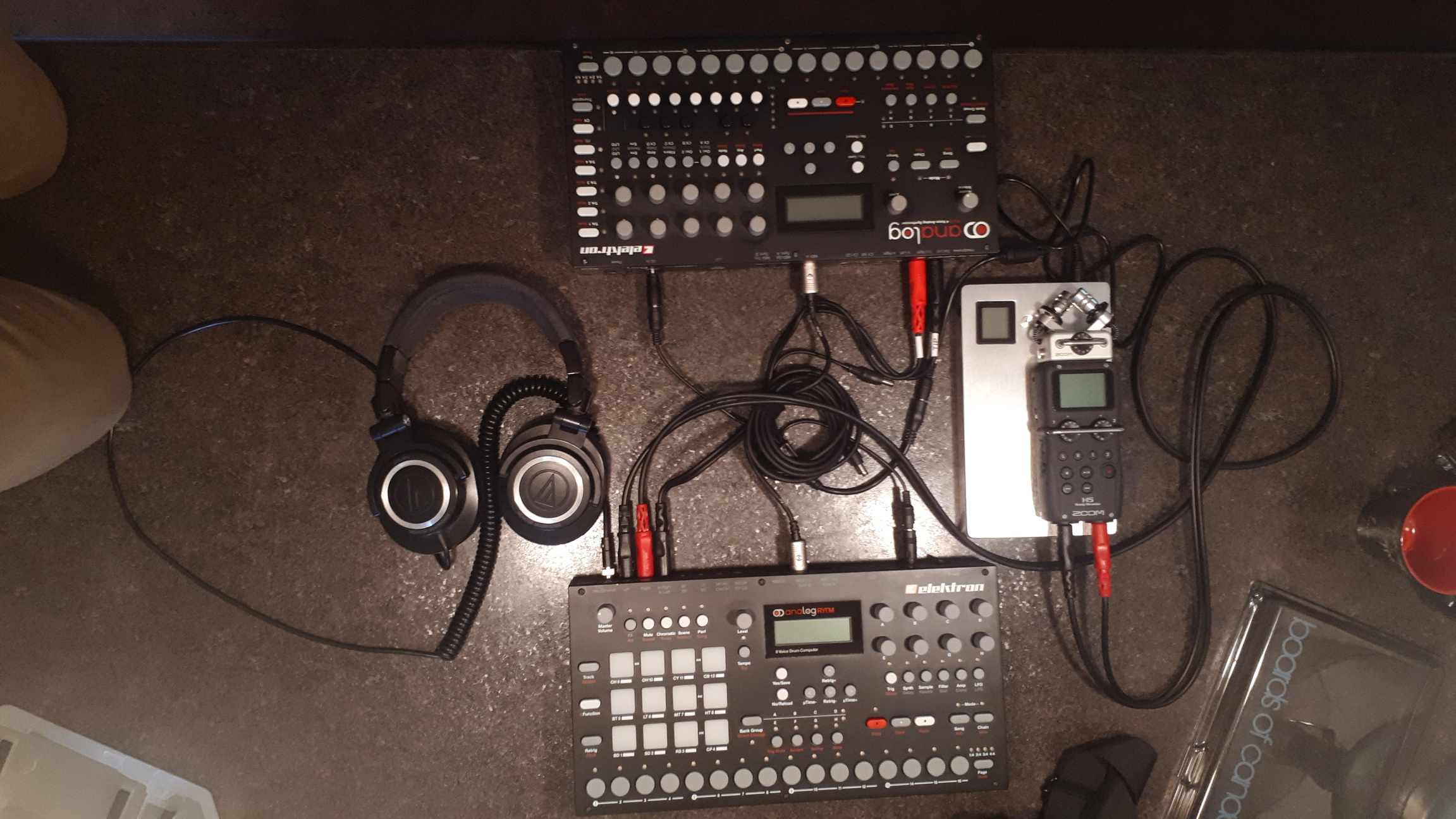

Über ein USB-Adapterkabel powert sie über den Q3-Ausgang die Monomachine, Nö. vllt. nur wenn die Bank randvoll ist, mir waren halt mind. 2 Geräte wichtig.
Der DC-Ausgang powert Analog Four UND Analog Rytm, jeweils MK1 (Splitterkabel muss sman extra kaufen)
Großes Jay von mir!
M.i.a.u.: Audiohead, Summa und Green Dino
Waaaaas? Bin beim AR 1 bei knapp 1% Ladungsverlust je Minute. Mach da augenscheinlich energetischere Sounds als du 🤣
Nur 100Minuten Laufleistung find ich aber schon merkwürdig. Ich hatte die selbe Powerbank mit nem Digitakt betrieben, da bin ich auf fast 7 Stunden gekommen O.o
Hab auch gestaunt. Die war aber auch nicht ganz voll & hatte länger gelegen. Digitakt zieht m.E. weniger, AR1 lt. Manual: 14 W typical, 20 W maximum.
