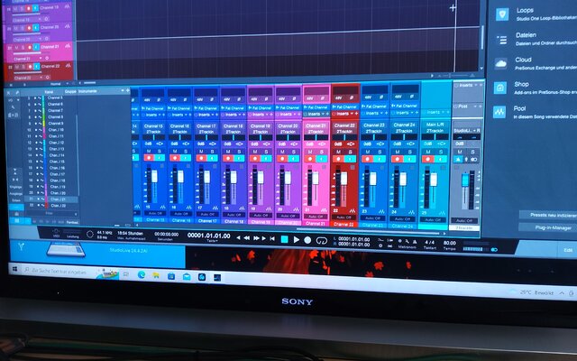

Ich habe hier ein presonus 24.4.2 ai stehen und ein Windows 10 Rechner .
Und jetzt beginnt mein Problem :
Windows erkennt den Treiber des Mischpultes als presonus Firestudio ( ist wohl das Audiointerface* des Mixers ) auch in Windows Audio setting ist es eingestellt .

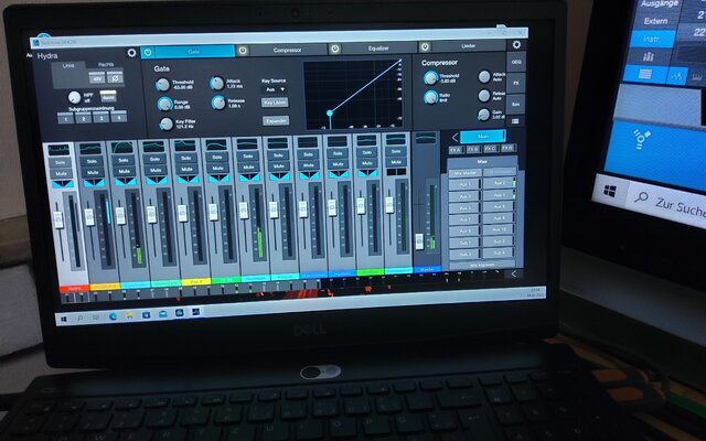

Im Programm Universal control wird es mir als Studiolive richtig erkannt und ich bekomme auch Pegelanzeigen , kann über uc auch alles korrekt zum mixer hin einstellen .

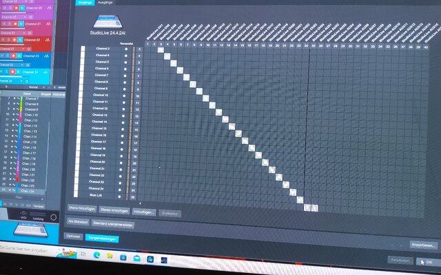

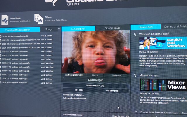

Aber ... Im Programm capture 3 ( auch von presonus , ein Mini daw Programm) oder in Studio One 5 , Ableton* 11: keine Chance irgendwie ein Eingangssignal zu bekommen !
Was übersehe ich nur oder was weiss ich nicht ? Was muss ich wie in den audiosettings einstellen ? Komme da nicht weiter .
Wer hat eine vergleichbare Konfiguration und kann mir da helfen ?

Problem etwas eingegrenzt : starte ich den computer läuft es in Studio one 5 ca 10 sec lang ( bekomme von allen synths pegelanzeigen ... dann nach etwa 10 sec ... peng tot ...
Irgendein Treiber der da stört und etwas länger braucht zum hochfahren ???
