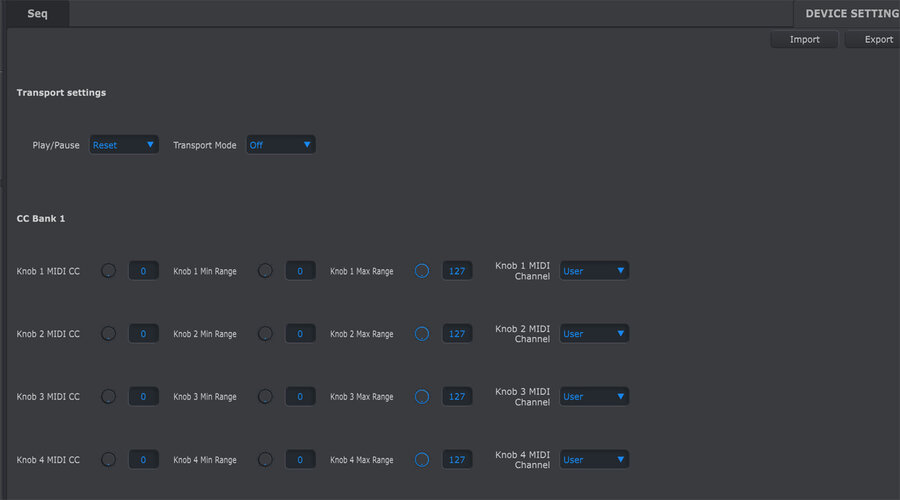

ich habe derzeit das Problem, dass bei meinem Arturia* keystep 37 nur bei jedem 2. Anschlag einer Taste ein Ton erklingt.
Bzw. bleibt jeder 2. Tastendruck stumm.

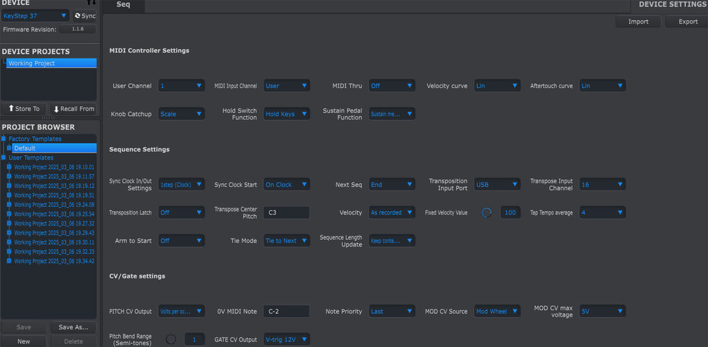

Am Gerät konnte ich den Fehler nicht beheben und im Midi Control Center habe ich gefühlt alle verschiedenen möglichen Einstellungen durch.
Kann gut sein, dass ich das selbst ´verstellt´ habe, aber ich kann nicht sagen wie.
Kennt einer die Lösung?
Wäre dankbar, denn es nervt wirklich kollossal.

Hm, ich hab im MCC alle settings der CC Banken auf 0 und am keyboard selbst habe ich eben auch schon alles probiert. Da ist nichts an Einstellungen aktiv.
Hab auch mehrere Male MCC und Gerät synchronisiert..
