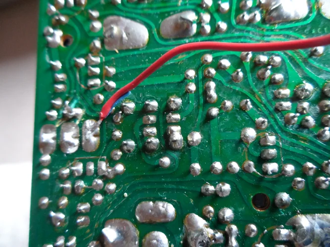

Anbei ein Foto der Rückseite des DR Boards...

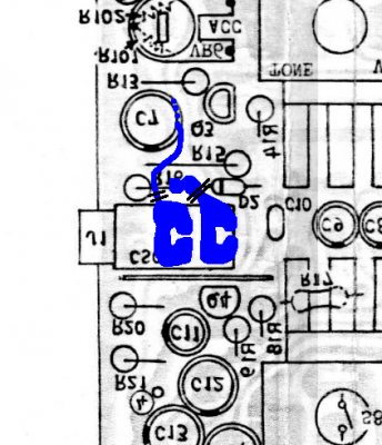

Passiert das auch, wenn Du das Mini-Klinke-Kabel in den CSQ-Out steckst, und nicht(!) in die Mono Tribe?
Im Schaltplan steht, dass der Schaltkontakt der CSQ-Out-Buchse die Accent Funktion deaktiviert (das ist mir noch nie aufgefallen!) Möglicherweise spielt das irgendwie hinein...

Ich weiß auch nicht ob die beiden Kabelstränge auf der Rückseite des Boards da hin gehören...
Ich habe jetzt mal das blaue Kabel welches sich auf der Rückseite des DR Boards befindet entfernt mit dem Ergebnis , das die Soundwiedergabe nicht mehr gegeben ist, egal ob der CSQ gesteckt ist oder nicht.

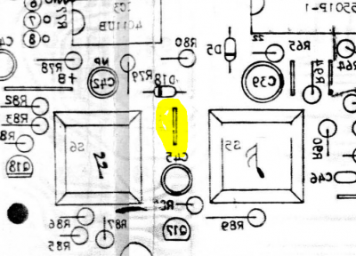

Ok, das ist modifiziert und soll ein (nicht wirklich funktionierender) Clock-In sein.
Im Original ist das einfach eine Drahtbrücke. Mach die beiden Kabel links beim Start-Taster ab, und löte statt dessen wieder eine Drahtbrücke an die beiden Anschlüsse. An der CSQ-Buchse wurden wohl zwei Leiterbahnen durchtrennt (das sieht man auf Deinem Foto leider nur undeutlich); die müsstest Du wiederherstellen.

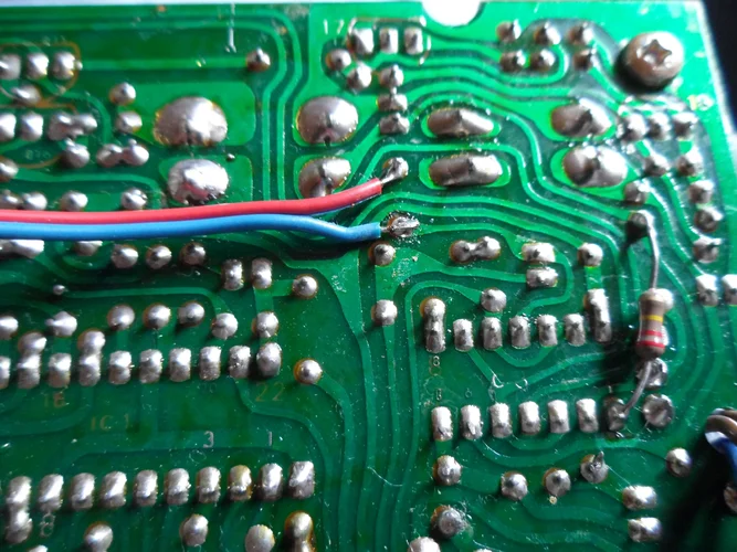

Nein, das blaurote Kabel kommt ganz raus. Das ist nicht Original.
Auf der Seite bei den Tastern kommt wieder die Drahtbrücke rein:

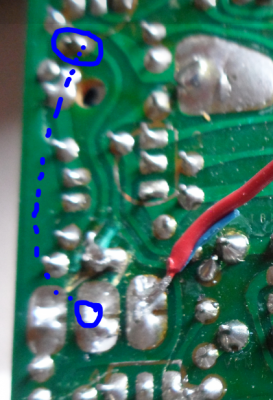

Auf der Seite der Buchse kommen die Kabel weg. Dann musst Du Dir die Leiterbahnen genau ansehen
Wenn ich es richtig sehe, dann wurden durch die Leiterbahnen (blau) Schnitte gelegt (schwarz). Diese Trennschnitte musst Du wieder überbrücken.
So das Kabel ist raus und die Drahtbrücke bei den Schaltern wieder hergestellt.

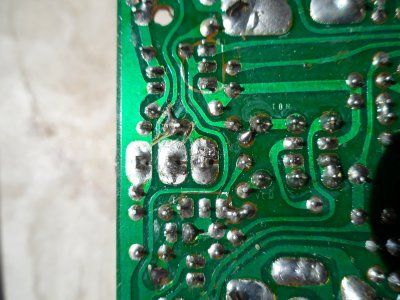

Ich habe jetzt noch mal versucht ein vernünftiges Foto von der evtl. durchtrennten Leiterbahn zu machen.
Da bin ich noch nicht weiter.
Die beiden Schnitte sehe ich, d.h. ich muss die leiterbahn verfolgen (die jeweils geschnittenen) und eine Brücke legen...korrekt ?

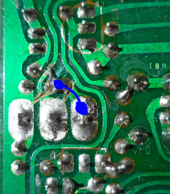

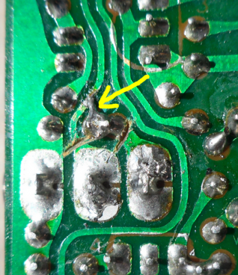

Ich denke das wird relativ einfach: über dem mittleren Anschluss der Buchse sind die Anschlüsse der Diode und des Widerstandes. Die hat Dein Vorgänger mit der Leiterbahn verbunden die eigentlich vom mittleren Anschluss weggeht. Du muss jetzt die kleine, kaum sichtbare Lötbrücke vom Lötauge der Diode zu der Leiterbahn entfernen (gelber Pfeil).

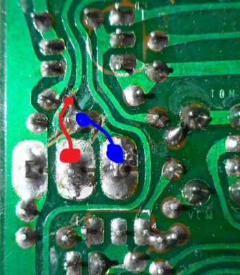

Danach verbindest Du mit einem kleinen Kabel den Diode/Widerstands-Lötpunkt mit dem rechten Lötpunkt der Buchse (blau):
Als letztes verbindest Du den mittleren Anschlusspunkt der Buchse entweder mit dem kleine mit lotzinn behafteten Fleck auf der Leiterbahn, der vorher die Brücke gebildet hat, oder zu dem Lötpunkt von D1 und C6:
M.i.a.u.: analogue und vogel
Da sage ich doch mal recht vielen Dank...ohne deine Anleitung hätte ich das nicht hin bekommen, setz mich am Mittwoch ran und werde berichten...
Nach dem Entfernen der Lötbrücke zwischen den Leiterbahnen ist die freigekratzte Stelle auf der Leiterbahn verfügbar.
Dort könntest du auch die Verbindung vom mittleren Anschluss mit einem kurzen Stück Draht herstellen - das erspart die lange Verbindung nach oben.
