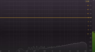

Hallo. wie der Titel schon sagt...habe da ein Problem das meine Soundkarte bzw. die Analogen inputs rauschen sobalt ich sie aktiviere oder über Ableton via dem External Instrument. Wäre ja alles nicht so tragisch, wenn das Rauschen nicht noch mit aufgenommen werden würde. Dabei ist es egal ob irgendetwas am Eingang anliegt (z.b. Mixer, Synth ect.) oder nicht, es rauscht für meine begriffe trotzdem zu übermässig. "Spassig" wird es erst richtig, wenn man noch Nachbearbeitungen an dem aufgenommenen Audiomaterial macht, insbesondere das limiting usw. Die Lautstärken der externen Hardware justieren/anpassen oder scharfe Hight Cuts auf einzelnen Spuren machen vor der Aufnahme, ist vertane Zeit, denn beim Limiting begegnet einem dieses verdammte Rauschen trotzdem wieder ohne gnade. Ich weiss das Soundkarten immer ein gewisses Grundrauschen haben, die eine mehr die andere weniger, je nach Preisklasse. Aber es muss doch irgendwie eine Lösung oder Tricks geben, wie man das Grundrauschen auf ein minimum hält! Oder ist einfach nur die Soundkarte scheisse und ich sollte umsteigen auf z.b. USB? Würde mich über Ratschläge freuen wie ihr mit sowas umgeht und das Rauschen ausmerzt, falls bei euch denn vorhanden. Mir fällt nur noch der Trick ein, daß wäre das EQ plugin automatisieren bei Passagen einer Aufnahme mit externem Gerät, wo scharfe höhen/high ends weniger ausgeprägt sind oder den Input so Laut wie möglich fahren ohne clipping. Nehme ja eigentlich um minus 18dB auf wie es geraten wird!
Die Soundkarte die ich habe, ist eine etwas in die Jahre gekommene ESI MAYA44 PCI von ca. 2006 mit der MIDI Zusatzkarte.
Hier ein Bild wie mir der Analyser es Zeigt

Für das Rauschen kann es etliche Gründe geben; defekte Wandler, andere nicht/fehlfunktionierende Bauteile, Einstreuungen von anderen PC-Komponenten, etc..
An deiner Stelle würde ich (wenn vorhanden) noch einen anderen PCI-Slot ausprobieren, und wenn es da nicht besser wird, in der Tat auf eine andere Lösung gehen. Gebrauchte und gute USB-Audio-Interfaces gibt es für ganz kleines Geld; musst halt nur schauen, ob es dafür noch Treiber für dein Betriebssystem gibt.

Macht es die Karte auch, wenn du sie ohne Ein- und Ausgänge betreibst, denn Brummen kann auch über die Ausgänge eingeschleppt werden. Das Gerät bei dem das Brummen auftritt muss nicht zwangsweise für die Masseschleife verantwortlich sein. Wobei -75dB imho noch moderat ist, ein Gate/Noisegate nach der Aufnahme sollte normalerweise reichen, wobei ichs nie mit den Dynamik-Effekten übertrieben habe.
Also ist das kein normales Grundrauschen? Ich habe den Hersteller aus deutschland von der Karte heute mal angeschrieben. Hoffe mal er meldet sich zurück!

Eine Masseschleife kann auch über den Ausgang entstehen und trotzdem auf die Eingänge auswirken, daher wäre das ein Versuch wert. Danach kann man nach weiteren Schuldigen suchen.

Wenn du alles abziehst, also alle Kabel ab von den Ein- und Ausgängen der Soundkarte - hast du dann immer noch das Störgeräusch?
M.i.a.u.: Summa
habe ich vorhin mal getestet mit verschiedenen unsymmetrischen billigkabeln von thomann. wenn man sich das rauschen wegdenkt, bliebe nur ein leichtes brummgeräusch über, was wohl auch normal ist.
ist nicht der Rede wert. Rauschen tut es trotzdem sobalt die eingänge scharfgeschaltet sind, ob da nun kabel drin stecken oder nicht. ist natürlich nicht so stark als wenn ein mixer mit synths dranhängt, das ist klar.
