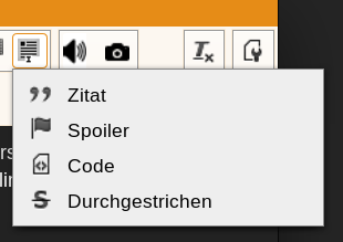

Nimm doch das
Code:
[ code]code[  /code]
für code, ließt sich besser IMHO.
