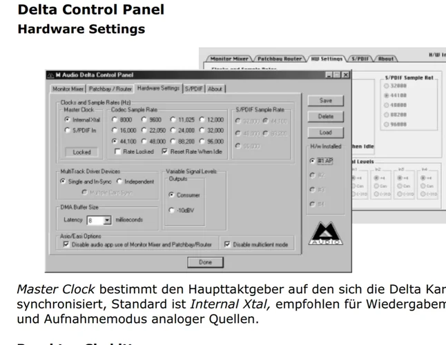

habe mir bei ebay eine M-Audio Audiophile 2496 ersteigert, weil ich den Klang von meiner alten SBLive satt hatte und für meinen recording PC was besseres als 44,1 khz zulegen wollte. Nur leider stimmt glaub etwas mit dieser Karte nicht. Habe schon 3 Treiberversionen ausprobiert und irgendwie sieht es so aus als funktioniere die Karte sporadisch und dann stürzt meine asbach Wavelab Version ab. Einer eine Idee woran es liegen könnte? Irgendwie meine ich nach der ersten Installation waren Funktionen die jetzt grau hinterlegt sind in Control Pannel nutzbar, was jetzt nicht mehr der Fall ist und das kommt mir sehr seltsam vor, so als ob Funktionen irgendwie deaktiviert wurden und dann steht im Pannel immer "locked". So was ist auf jeden Fall nicht normal, da die Karte auch als voll funktionsfähig verkauft wurde.

Du solltest aber, wenn ich mich recht erinnere, schon einige Einstellungen über das Bedienfeld der Karte vornehmen können. Hatte danach lange Zeit ne M-Audio Delta 1010 im Einsatz, da gabs auch ein entsprechendes Bedienfeld..
Wird das Panel nicht geblockt, wenn gerade eine Audiosoftware läuft?
Ist schon lange her aber irgenwie kenne ich das, dass etwas „locked“ oder ausgegraut ist...

Grundsätzlich kannst du bei der Karte trotz allem einiges konfigurieren.

Also ich meine z.B. die Eingänge waren bei der ersten Installation noch anwählbar und nicht so wie hier zu sehen:
Was willst du denn noch anderes anwählen dort? Jetzt guckst du dir deine Kabelpeitsche und Rückseite der Soundkarte mal genau an und verrätst uns, was da mehr gehen soll. Die Karte bietet nunmal nur Cinch und S/PDIF In & Out + Midi I/O.... Das ist doch alles anwählbar auf dem von dir verlinkten Bild.
Vielleicht lädst du hier mal Screenshots hoch, wenn kein Programm läuft und das bitte von allen Panels dort (About kannste dir denk ich schenken ;) )
