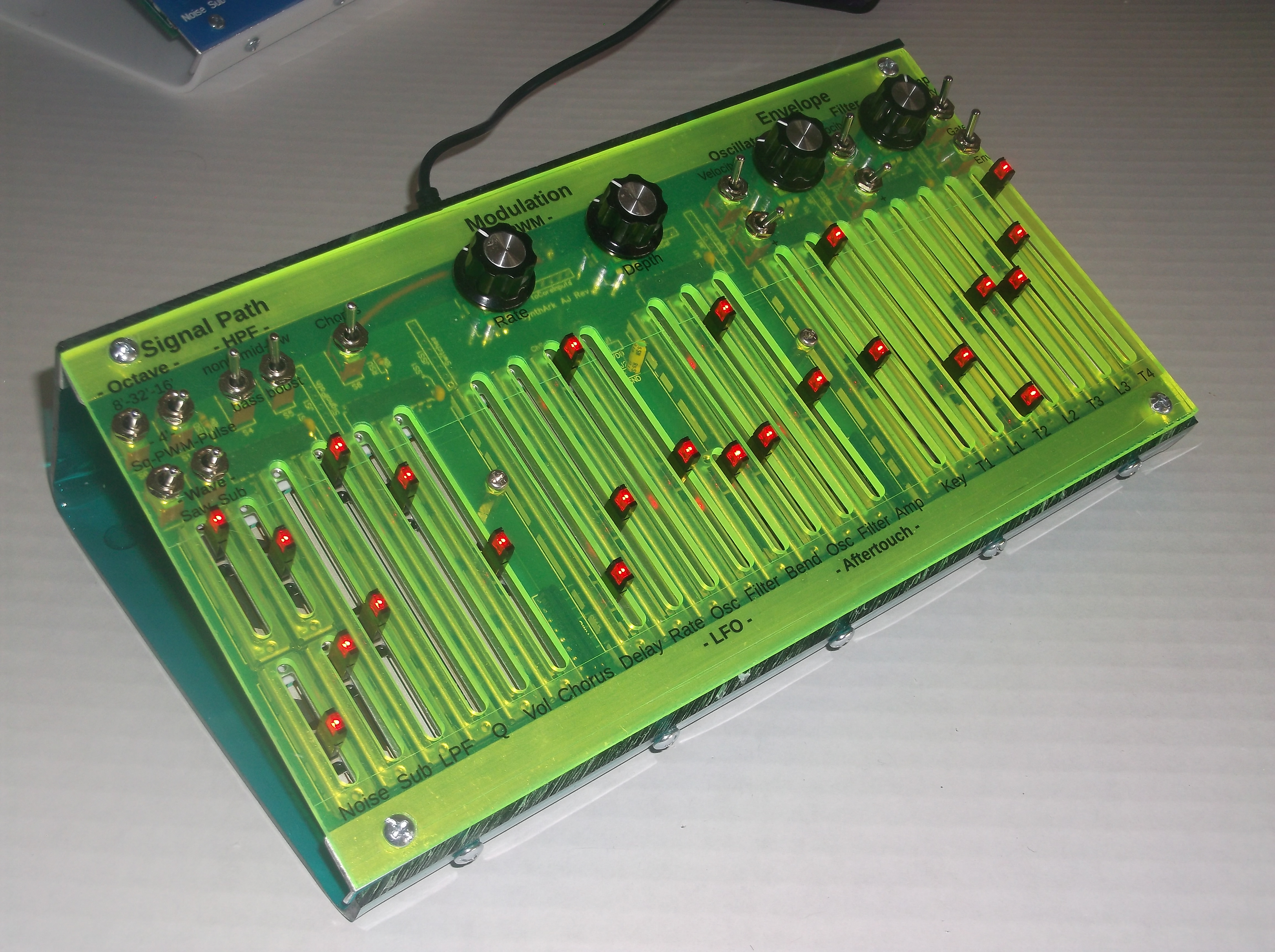

Das "highly recommended" MIDIquest im Text unten ist der Lacher des Tages.
Hoffentlich haben die nicht diese Anpassungen als Vorlage für die Programmer genommen ...
Die haben wohl einiges vor^^

Obwohl ich jetzt ein bisschen verwirrt bin...Warum Programmer für SE-02, TB-03, TR-09, VP-03, SH-01 und D-05?
Offenbar auch bissl zuviel angekündigt ohne sich vorher bissl genauer über die Geräte schlau zu machen.
Programmer für Alpha Juno und DW6000/8000 gibts bereits, und wie die Programmer für SY22/35 bauen wollen, die keine Parameter Changes haben (die gibts nur beim TG33), möchte ich gerne sehen.
Naja was man in Software machen kann geht ja im Prinzip auch mit einem Hardware Controller. Wären dann halt keine Echtzeitänderungen. Und da kann man sich dann schon wieder über die Sinnhaftigkeit streiten...
Die Roland Boutique Teile (aber auch Aira) bieten zum Teil erweitere Einstellmöglichkeiten die bislang nur über 3rd Party Editoren möglich sind.
Hier mal ein Beispiel wie eine TR-08 um zusätzliche Parameter ergänzt wird:
http://cdm.link/2018/03/control-unlock-hidden-features-rolands-tr-08-small-one/
Ah, ok das sind ja schon ein paar Parameter!
Da kann man schon einen Programmer gebrauchen.
Ich dachte das wären nur so zwei oder drei Sachen^^
Trotzdem krass was die da alles ankündigen...wieviel Leute arbeiten da? Ein kompletter Keller voller Leute und der Chef hat den Schlüssel oder was?^^
Was mich ja mal interessieren würde: Beim Controller für die DW Serie gibt es einen Kippschalter über dem "DW-6K" steht und einen über dem "DW-8K" steht. Was macht das Gerät wenn ich beide aktiviere oder beide deaktiviere?
poah, sind die haesslich! :D
Sysex für beide schicken?
Ganz im Ernst: selten dämliche Lösung. Sowohl mit dem Schalter als auch daß es die Schalter überhaupt gibt.
Da fragt man einfach ab, was dranhängt und stellt den Modus passend ein. Macht jede Software so.
Der DW-6000 beherrscht die Universal Sysex Inquiry. Die schickt man raus und wenn da Korg mit einer Geräte ID 4 zurückkommt, isses der DW6000.
Beim DW/EX8000 geht das nicht, da ruft man den Edit buffer ab, bei der Antwort erkennt man einfach den Header, ignoriert die Datenbytes und fertig.
Alles in Allem bin ich mir nicht sicher, ob ich Geräte von Leuten kaufen würde, die offenbar nichtmal die Basics solcher Techniken beherrschen bzw sich nicht über die Details der Geräte schlau gemacht haben (siehe oben).
Ich wollte es jetzt nicht so radikal formulieren ^^.
Spannend auch die Wahl der Keyfollow Intensität über zwei Kippschalter in bester Dipswitch Manier :roll:.
Gut, Autoerkennung würde immer eine bidirektionale Verbindung voraussetzen, mit einfachem Parameterfeuer bräuchte es das nicht. Und nach total recall sehen die Teile jetzt auch nicht aus.
Ich finde die Dinger akzeptabel als Selbstbau um die eigenen Anforderungen abzudecken a la „Yo, Hauptsache geht...“. Aber nach Produkt sieht das nicht aus.
Hätte hier wie du bedenken dass das wirklich durchdacht ist und einem am Ende nicht nur Frust bringt.
