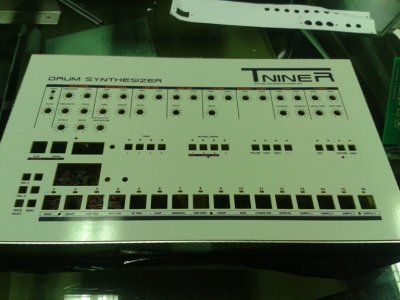

Ok,
Normalerweise mache ich nicht, weil die Frontplatte ist noch nicht fertig. viele Dinge müssen noch geändert werden. aber hier ist schon eine kleine Vorschau. wieder: das ist nicht das endgültige Design
  • #44
mb909 schrieb:
Ok,
schaut trotzdem :supi: :supi: aus.
  • #50
wann und ob der Entwurf von der Testgruppe genehmigt ist dann ein Kit rund 80 Euro für die Sequenzierung Platine und alle Bauteile. Die Frontplatte mit Gehäuse, versuche ich, für etwa 100 Euro zu bekommen. wieder all dies nicht sicher ist, ist es sogar möglich, dass die Testgruppe, sagt, dass dieses Gerät absolut schrecklich ist, mit denen nichts getan werden kann. Aber das sind die Preise, ok, denke ich.

building the case and frontpanel
