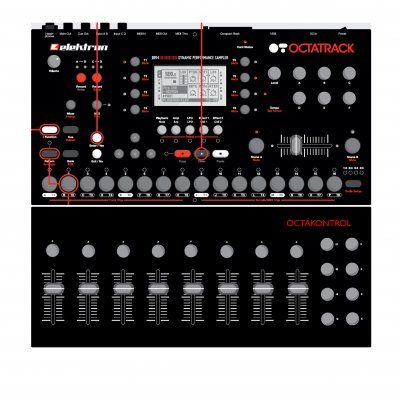

... ich hatte da mal so eine Idee: Es gibt keinen "perfekt" passenden Midicontroller für den Octatrack (oder?) und etwas mehr direkter Zugriff wäre sehr gut. Daher: Selberbauen.
Zum Zwecke des Ideenaustauschs und vielleicht der Bildung einer Projektgruppe dieser Thread.
Als schnelle Skizze, so könnte so etwas aussehen:
1. Konzeptidee:
Midicontroller
- mit 8 Fadern (Tracklevel) + 8 bis 16 Potis (oder Encoder?)
- genauso breit und hoch wie der Octatrack
- Midi In/out/thru-Buchsen + Netzbuchse an der Seite (so dass der Controller direkt am Octatrack anschliesst)
- evtl. mechanische Verbindung mit dem Octatrack möglich
- Nutzung von Arduino
Wer hat denn an so etwas Interesse (habenwollen und/oder aktive Teilnahme am Projekt)? Ideen?
Was ich kann:
- elektrotechnische Grundkenntnisse (*hust* -also mit Google + etwas Hilfe sollte ich das hinbekommen)
- Schaltplan & Platinenlayout (Eagle)
- etwas (denke mal ausreichend hierfür) KnoffHoff in Metallbearbeitung
- Organisieren...
Arduino (C/C++) müsste ich mich einlernen - Hilfe willkommen! :)
mfG Bruce

Ich finde die Idee toll, würde so ein Objekt auch kaufen, habe allerdings mit dem abgebildeten Layout Schwierigkeiten. Für mich sind pro Track ein Fader, ein Encoder/Potis und zwei Taster in vertikaler Anordnung sinnvoll – zusätzlich zu den 8 Encoder/Potis rechts. Ich weiss natürlich nicht, inwieweit dies den anvisierten Preisrahmen sprengen würde.
Zur Hardware: Es wäre schön, wenn das Gehäuse an den Seiten Bohrungen für die Elektron-"Rackohren" hätte.
Ein Problem werden die Anschlüsse (MIDI I/O mit Soft-Thru und Netzteilanschluss) darstellen: Die von Dir vorgeschlagene Konfiguration schliesst Anschlüsse auf der Rückseite aus, die Rackohren schliessen die Seiten aus, die Vorderseite ist auch Scheisse, wenn das Ding in ein Rack eingebaut werden sollte und darunter noch Geräte folgen sollen. Die Unterseite fällt im Tischbetrieb flach. Versenkte Anschlüsse führen zu horrenden Gehäusekosten. Mein Vorschlag: MIDI I/O und Netzteilanschluss trotzdem an der Seite montieren und eine Bohrschablone aus Papier für die passenden Bohrungen in einem "Rackohr" beilegen. Wer das Teil in ein Rack einbauen will, kann mit der Schablone beim nächsten Schlosser drei Löcher bohren lassen.

Meine gedanken drehen sich um was kleines schlankes. fvür mich wäre dein Teil viel zu gross.
vorgaben = gleiche masse wie octatrack finde ich unlogisch.
Ich denke an was schmales kleines dass sich U förmig um den octa schmiegt, befestigt an den rackwinkel-löchern.
vorne ca. 12 Potis, seitlich noch ien paar dazu.
Breite vorne nur ca. 3cm, seitliuch allenfalls auch mehr. Falls fader dann seitlich.

Danke schonmal für die Beteiligung!
changeling schrieb:
Vielleicht die schwere Erhältlichkeit vom alten PIC?
Nein, soweit ich das sehe ist das kein Problem (mehr): "with the new MIOS based implementation it's possible to run the MIDIbox64 firmware on a PIC18F452 [...] it's highly recommended to use this processor and not the expired PIC16F877 anymore"
Die Taster für mute & solo?
serge schrieb:
Zur Hardware: Es wäre schön, wenn das Gehäuse an den Seiten Bohrungen für die Elektron-"Rackohren" hätte. [...] . Mein Vorschlag: MIDI I/O und Netzteilanschluss trotzdem an der Seite montieren und eine Bohrschablone aus Papier für die passenden Bohrungen in einem "Rackohr" beilegen.
Wie meinst du das jetzt genau? Mit dem Ziel den Octa und den Controller nebeneinander anzuordnen?
Rackeinbau ist für mich persönlich bisher nicht wichtig. Ich hatte das (für mich) so überlegt, die beiden Geräte übereinander anzuordnen und auch mechanisch zu verbinden - was ja per zusätzlichen Seitenteilen nicht schwer ist.

Mir stellen sich gerade vier Alternativen:
1. Gar kein Projekt - dafür Novation o.ä.. Passt nicht so perfekt, mir abgewinkelten Steckern an den Midi-Kabeln könnte es aber i.O. sein.(?) Dafür ist es logischerweise am einfachsten und schnellsten.
2. Bauen mit Arduino - Scheint mir am "offensten". Dafür aber auch am aufwendigsten. Allerdings: Ich lerne gerne - Frage ist nur ob und in welcher Zeit ich das schaffe.
3. Bauen mit MidiBox - Relativ flexibel, bereits gut dokumentiert ... aber doch irgendwie abhängig.
4. Bauen mit Doepfer OEM - Nicht mehr ganz so flexibel ("nur" 16 analoge Bedienelemente, Encoder fallen also auf jeden Fall schonmal flach) und voll abhängig, dafür aber auch recht easy.
Im Sinne der persönlichen Entwicklung (Lernen) und auch der Arbeitsphilosophie der Zukunft ;-) würde ich allerdings ein gemeinsames Projekt wirklich cool finden ...
mfG Bruce

ARM Cortex-M3 CPU is widely supported by the GNU toolchain, accordingly source code can be compiled under Windows/Linux/MacOS w/o spending money for an expensive ARM compiler
- Müsste ich denn an der Software Änderungen vornehmen (so dass ich den ARM Compiler bräuchte)?
Much better performance - compared to PIC or ATMega, the LPC17xx really plays in a different league because of the higher frequency (120 MHz), higher data width (32bit), hardware multiplier and division unit, etc.
MIOS32 applications are typically running ca. 30..50% faster than on STM32F103RE @ 72 MHz
- Notwendig für so einen kleinen poppeligen ;-) Midi-Controller?
Very useful integrated peripherals for MIDI and Synthesizer applications, such as UART, SPI, I2C, USB, CAN, Timers, ADC, DAC, Ethernet
- So einiges davon brauch der OK wohl nicht. Midi reicht, USB is cool - der absolute Knaller wäre, wenn man damit dem Octatrack indirekt ein USB-Midi-Interface einhauchen könnte!
in distance to STM32F103RE, CAN and USB can be used in parallel
the integrated ethernet interface leads to ca. 3 times higher throughput compared to the MBHP_ETH based solution. Performance could even be better by improving the uIP driver.
It's easy to interface external components like SD Card and I2S Audio DACs
LPC17xx is supplied at 3.3V, but 5V tolerant inputs allow to access all existing MBHP modules without additional hardware.
Performance boost by using the DMA for background operations, such as scanning DIN/DOUT modules, analog inputs but also I2S transfers (Audio Output) w/o loading the CPU
Supported by a free available Realtime Operating System: FreeRTOS
- Unwichtig für den OK (?)
no programmer for flash required, LPC-Link is part of the LPCXPRESSO board to program the MIOS32 bootloader into a "virgin" device
Fast upload of application code via USB MIDI (ca. 20..40kb/s) - thanks to the MIOS32 Bootloader
Due to improved performance, it allowed me to program MIOS32 and some first applications completely in C. This finally makes MIDIbox applications portable, e.g. it is possible to emulate a MIDIbox on a PC/Mac.
- Das ist natürlich cool, aber essentiel für den OK?
... und nochmal, damit man mich hier "richtig" einschätzt: Ich habe Informatik- und Elektrotechnik-Grundkenntnisse (Berufsausbildung & Studium - ist aber etwas her, dass das dran war). Eher wenig Praxis darin (außer im Eagle layouten, kein Profi, aber ich würde sagen "ich kann das") und bin auch beruflich anderswo tätig (immerhin: technisch). Daher auch die Frage nach Projektteilnehmern. Ich bin aber nicht doof und lerne gern. Meine Tendenz ging heute schon stark Richtung Döpfer, was ja wirklich recht schnell & easy sein sollte. Da wär "nur" noch Teile suchen, layouten und Gehäuse ...
mfG Bruce
