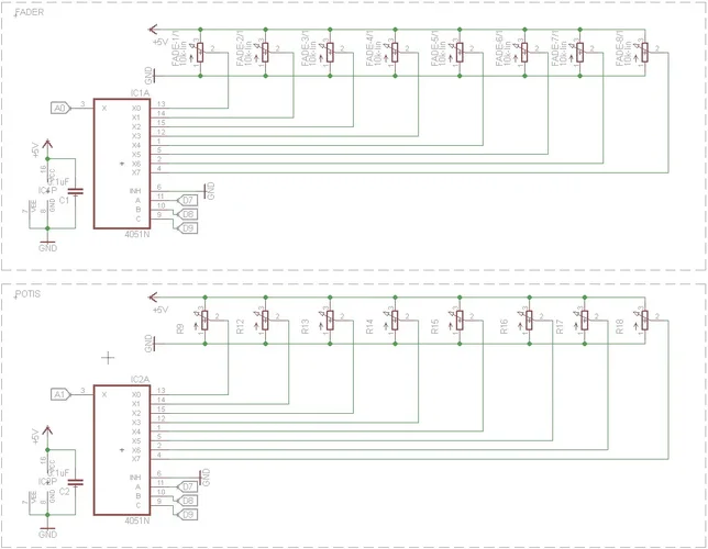

Multiplexed Fader & Potis im Schaltplan (nur hochgeladen da axul danach gefragt hatte und ich das per PM nicht schicken kann):
mfG Bruce

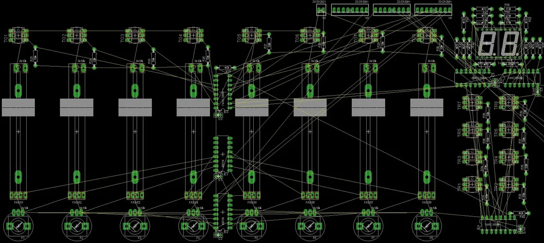

Aktueller Entwurf des PCBs für die Bedienoberfläche. Anordnung der Potis, Fader, Taster und der beiden 7Segment-Anzeigen steht fest, die Dimensionen sollten soweit passen (eigene Bibliothek gebastelt...). Die sonstigen Bauteile sind noch etwas frei in ihrer Anordnung, werden während dem Routing noch rumgeschoben.
Denke, ich mach das doch doppelseitig sonst werden mir das zuviele Brücken. Falls jemand Tipps dazu hat: Gerne! :)
Der Blick auf die ganzen Airwires kann ganz schön demotivierend sein ... :sad:
mfG Bruce
