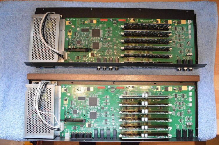

Hi,
könnte hier mir jemand sagen wie die holzkonstruktion aussieht vom Prophet 6 Desktop!
Das holz vorne - ist das nur ne blende oder geht das auch unters gehäuse!?
Wie haben die das gelöst?
THX!

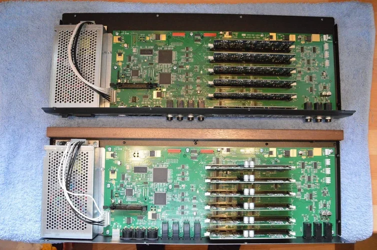

Hi,
könnte hier mir jemand sagen wie die holzkostruktion aussieht vom Prophet 6 Desktop!
THX!
ich habe nur den ob6 und da gibt es vorne kein holz. Das ist Teil das unteren Gehäuses. Die seitenteile sind links und rechts aufgeschraubt, dass ist beim p6 genauso. Ich nehme stark an, dass es nur eine Blende ist.
M.i.a.u.: Palindrom
Das ist nur das modul, aber ich denke das es beim P6 genau so ist. ob6 und p6 müssen nahezu gleich sein.
