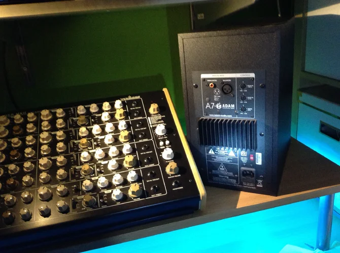

Die Adam A7 scheinen keine Bohrungen für eine Wandhalterung zu besitzen. Ich laß sie erstmal neben dem Perfourmer stehen.

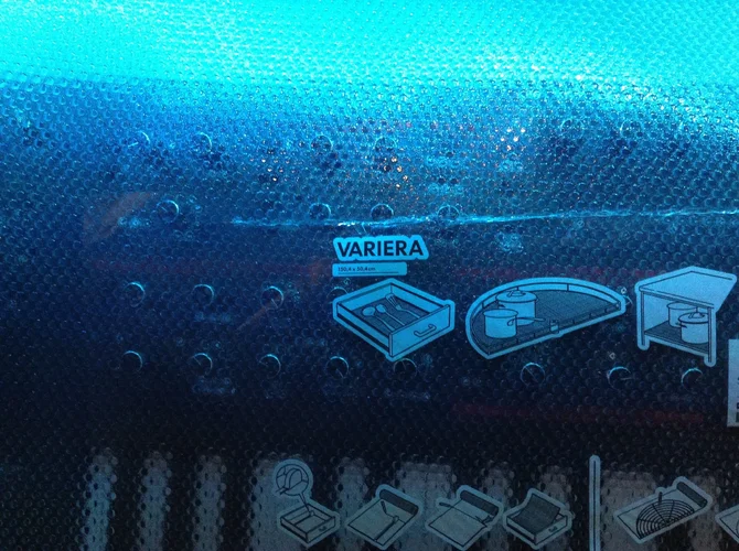

Tip für alle, die eine Staubschutzabdeckung für ihre Instrumente suchen. Ich hab dafür bei Ikea aus der Küchenabteilung ein paar Rollen hier von mitgenommen:

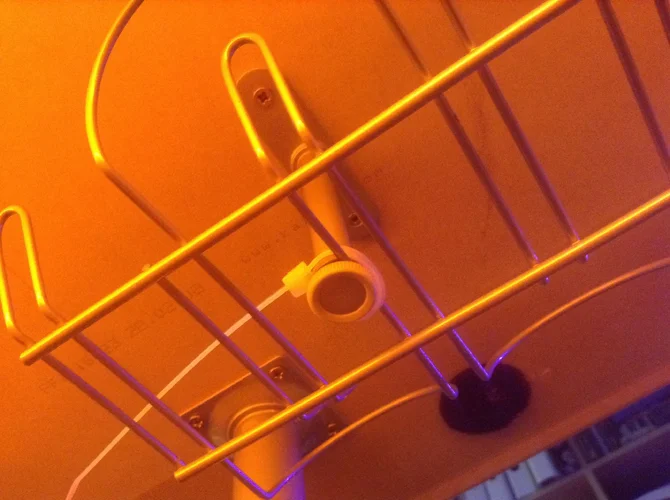

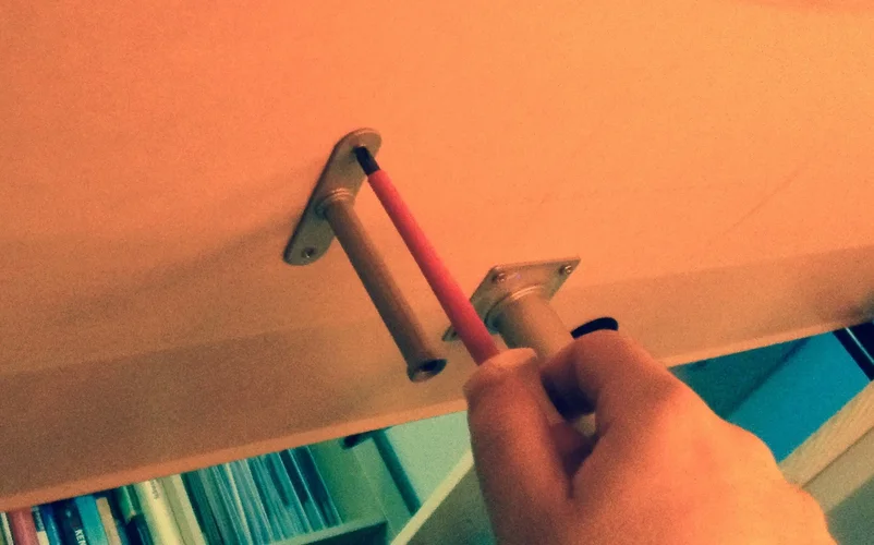

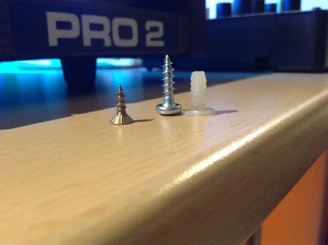

Signum Montage - Ikea legt sehr dicke schrauben, inklusive Dübel bei. Ich hab statt dessen relativ kurze Holzschrauben aus dem Baumarkt genommen, da sich diese besser mit meiner MDF Platte verschrauben lassen. Und ich bin zu faul in den Keller zu rennen, die Bohrmaschine zu holen und Löcher zu bohren für die Dübel...

Schöne Musik-Ecke! Danke für den Staubschutz-Tip .... :supi:

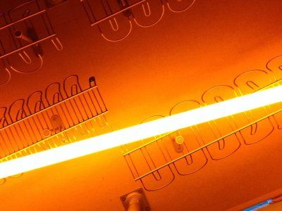

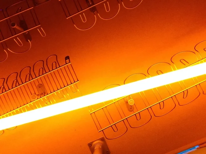

Ok, nach einer Krankheits- und familiär bedingter Zwangspause, konnte ich ein bißchen weitermachen. Noch mehr Licht und Signum hängt endlich. Wobei ... was macht man, wenn man ein talentierter Dilletant ist wie ich und es schafft, das die Streben vom Signum nicht genau passen? Richtig, man improvisiert!

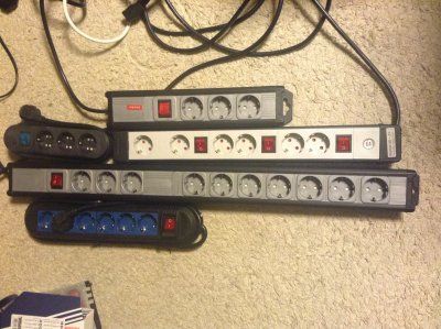

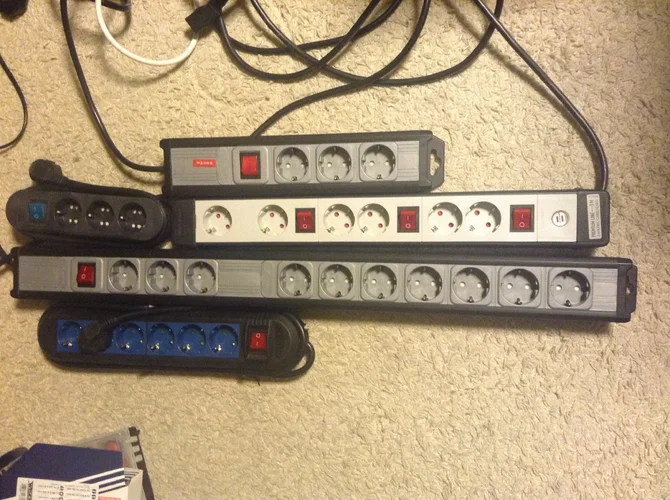

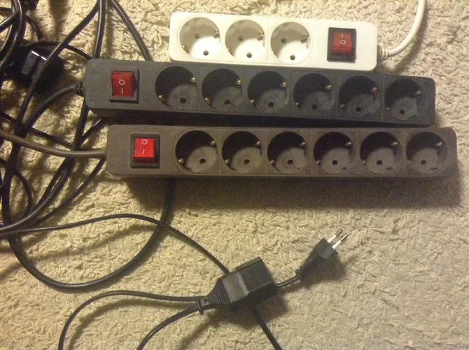

Kurze Planungsphase...Stromverkabelung.
In der Wand ist eine Doppelsteckdose vorhanden, daran müßen 25 Geräte rangehängt werden.
Davon:
7 für Lampen
6 für Synths, Adams, Motu mit Kaltgerätekabelanschluß
12 für Synths, Effekte, Mac, USB Midiinterface, USB Hub - haben ein Steckernetzteil
Vorhandene Leisten (mit Blitzschutz)
6er (2+4) Leiste mit Fußschalter, schräge Anordnung
3er Leiste mit Schalter senkrechte Anordnung
3er Leiste mit Schalter waagerechte Anordnung
10er Leiste mit Schalter mit waagerechter Anordnung
6er Leiste mit Schalter mit schräger Anordnung
6er Leiste mit 3x Schalter a 2x Dosen, schräg
Billigleisten
6er mit Schalter schräg
3er mit Schalter schräg
  • #53
Für die Wandwarzen hab ich mir Verlängerungskabel besorgt, d.h. die kann ich bequem in einer Ecke sammeln und einfach nur noch Strippen ziehen zu den Dosen/Geräten. Soll ein Instrument auf Reisen gehen, muß ein zwotes NT gekauft werden. Ist eine Investition, aber ich glaub das lohnt sich. Vor allem will so ein Live Setup dann gut überlegt sein.
  • #54
Ok, folgender Plan:
Sternförmige Verteilung
1. Dose Wand:
6er (2+4) mit Fußschalter für Licht plus eine oder ggf zwei Billigleisten für Lampen
2. Dose Wand:
6er (3x Schalter) als Verteiler für
3er Adams
10er Synths 6er Effekte
6er Computerkram
So sollte alles versorgt sein.

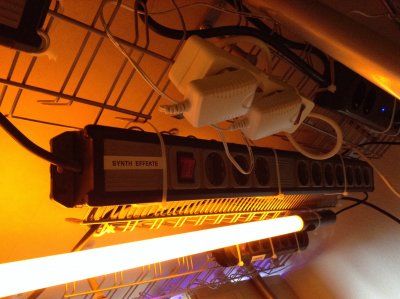

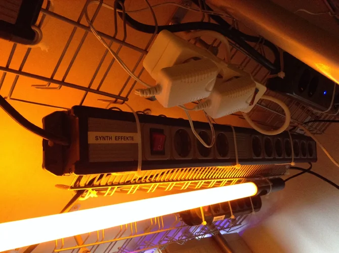

Die Stromzufuhr steht...äh...hängt. Nächster Halt...Geräte verkabeln und das Patchbay mit dem Motu per Multicore bestücken.

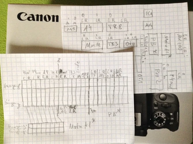

Patchbay...und die Überlegung ob ich eine ADAT Erweiterung plus einem weiteren Patchbay dazukaufe, oder das Setup erst einmal wie in der Zeichnung fahre. Das Motu hat nur 8 ins. Mit ADAT 16. Nebenbei...ein Hoch auf Multicore Kabel! Hätte ich mir längst anschaffen sollen...
