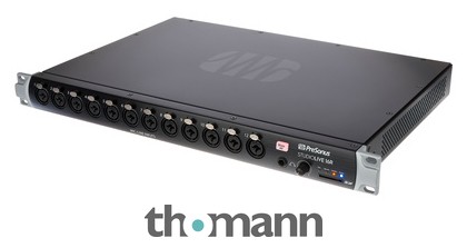

So ein Presonus - oder Behringer Digital-Rackmixer vielleicht? Kann zwar viel mehr, als Du brauchst, aber man muss es ja nicht nutzen.

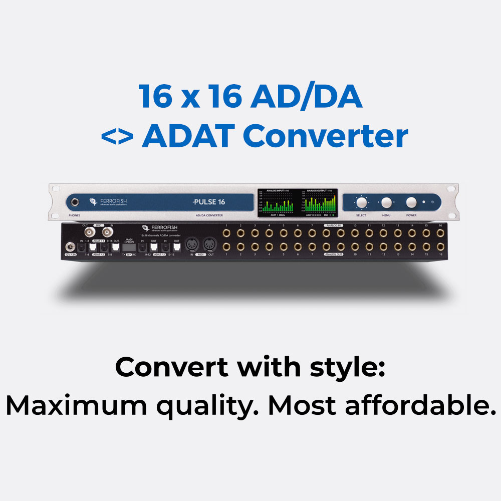

Vermutlich ist die AVB Lösung, also ein weiteres Motu, das ich um ein weiteres Ferrofish Pulse 16 erwiertern kann, am sinnvollsten

Die Idee hatte ich auch, bin dann auf ein RME Digiface USB + Ferrofish 16 Kanal ADAT Wandler umgestiegen. Keine Latenz, alles direkt im Zugriff. RME läuft rocksolid ohne Probleme auch bei 32 Samples.
Das ganze läßt sich später problemlos auf 32 Kanäle erweitern.
Der Wandler kostet allerdings neu bzw. als B-Stock 899 Euro. Gebraucht aber gelegentlich für 400 Euro.
Das Pulse 16 habe ich doch.
Momentan mit Motu 828es, Motu 24AI und halt dem Pulse 16.
