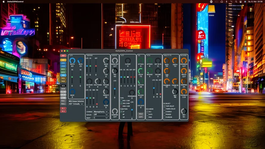

Ein Editor für den neuen Delta Cep A2..
Der kann ein bisschen mehr - inkl Sequencer, hab Bilder davon in #1 gepackt.
Neuer Reverb ist auch drin - Update für Besitzer des alten auch vorhanden.

So, ich habe jetzt (1,5 Jahre später) noch einmal nach dem Editor gesucht, kann ihn aber nirgends finden. Die RT Webseite ist da auch nicht so ganz aktuell.

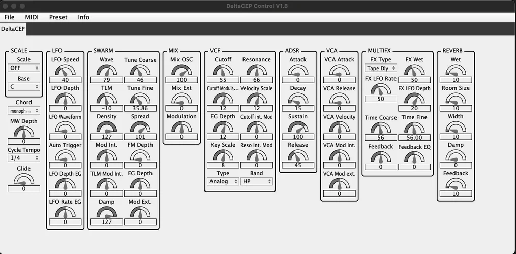

Ich will mein Posting zum Anlass nehmen, zum nie erschienenen Editor Stellung zu nehmen. Letztlich hatte ich den Editor ja programmiert. Die Geschichte ist eigentlich die gleiche, wie auch schon beim Editor für den Accelerator. Beide Editoren erforderten von mir, in für mich völlig neue Gebiete vorzutasten. Beim Accelerator war es die iOS Programmierung und beim Delta iOS und Juce Programmierung.
Bei beiden Programmen kam ich recht schnell voran und konnte Vorab Versionen davon bereits auf Messen präsentieren.
Beim Accelerator konnte ich nur ca. die Hälfte der Parameter erreichen. Mein Hinweis an den Firmware Entwickler, wurde zunächst nur lapidar beantwortet. Er meinte, man ich solle meine MIDI Nachrichten mal kontrollieren. Ich entgegnete, dass ich das natürlich längst mit einem MIDI getan hätte. Darauf meinte er, da kann in einem PC grundsätzlich auch was schief gehen (lustigerweise wurden im MIDI Monitor die richtigen MIDI Messages angezeigt - sowohl die der funktionierenden, als auch der nicht funktionierenden. Auffällig war, das keine Nachricht oberhalb einer bestimmten NRPN Nummer durchging. Ich bekam dann eine Accelerator Firmware mit einem MIDI Monitor. Dieser ließ den ACC direkt abstürzen.
Lange Rede, kurzer Sinn: Irgendwann nach ca. 2 Jahren, als der Accelerator im Grunde schon tot war, entdeckte unser Firmware Programmierer beinahe zufällig einen Fehler in seiner Firmware, der diesen Fehler verursachte. Zu der Zeit hatte ich natürlich komplett vergessen, was ich zwei Jahre zuvor programmiert hatte.
Das war eine durch und durch ätzende Erfahrung. Ich bin ohnehin nur sporadisch am Programmieren. Wenn man dann aber so ausgebremst wird, vergeht einem der Spaß ganz schnell.
Leider wurde auch meine Delta CEP A Editor Erfahrung nicht großartig anders. So ein Editor wäre doch eine großartige Möglichkeit gewesen, das Programm und Snapshot Management zu verbessern. Ich hatte mir zu diesem Zwecke ein paar zusätzliche Funktionen in der Firmware gewünscht:
1. Das Abholen der momentanen Klangparameter per MIDI.
2. Der direkte Zugriff auf die Parameter aller 8 Snapshots.
Beide Funktionen wurden nie nachgeliefert. So um seine Möglichkeiten beschränkt sah ich keinen Sinn mehr in einem Editor - immerhin ist es ein leichtes, die zusätzlichen Parameter über MIDI Controller zu senden. Aber ein Editor, bei dem man nicht einmal sieht, was gerade eingestellt ist, macht genau so wenig Sinn, wie die Restriktion, nicht an die Snapshots heranzukommen. Ich konnte mir nicht vorstellen, diese Software mit solchen Einschränkungen rauszubringen. Ich denke der Schuss wäre nach hinten rausgegangen.
