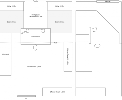

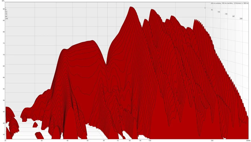

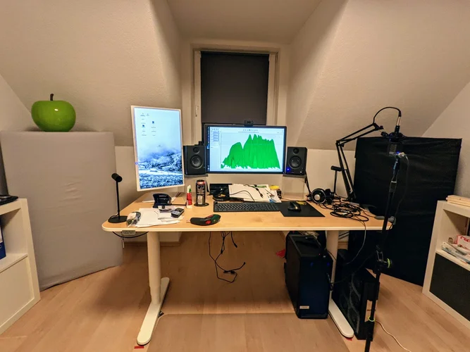

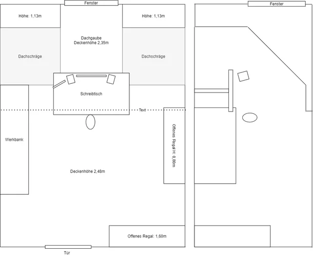

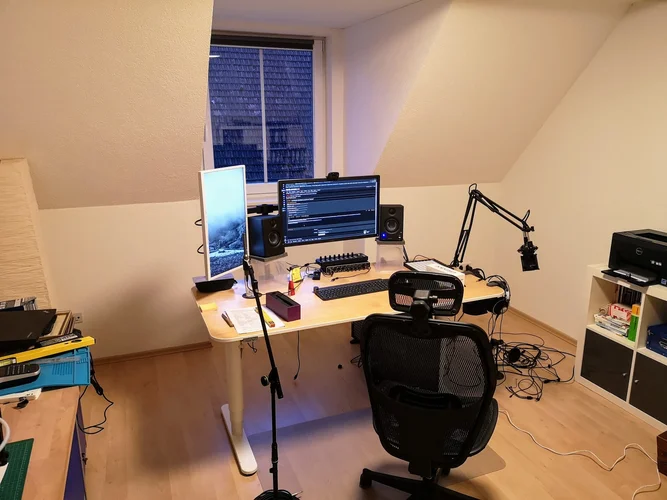

Ich habe mein Spielzimmer (Studio wäre übertrieben) in zwei Bereiche in zwei unterschiedlichen Räumen aufgeteilt. Einen großen Raum in dem ich meine Hardware Jams aufnehme (keinerlei akustische Maßnahmen außer Platzierung der Abhöre) und einen Mix und Arrangierraum (eigentlich Büro / Werkstatt Kombi) in dem ich dann so was ähnliches wie Musik aus der Multitrackaufnahmen mache.
Ich würde nun gerne damit anfangen die Akustik im Mixraum zu optimieren. Boden ist Laminat.

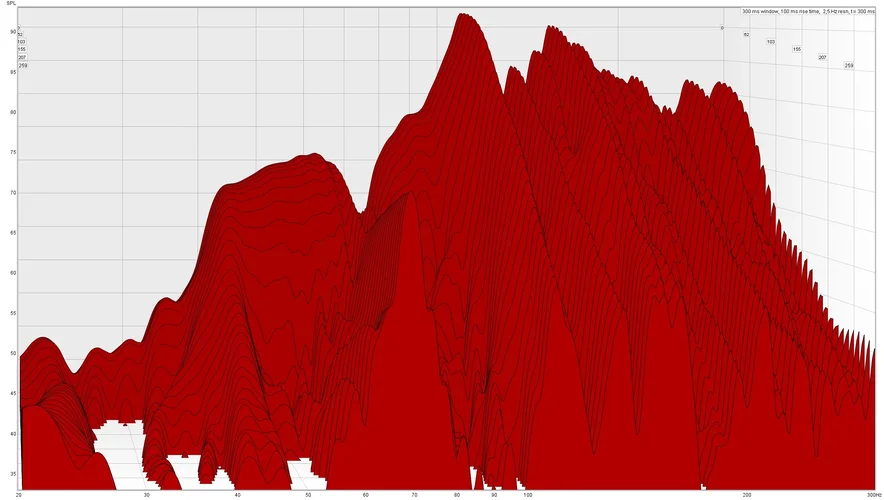

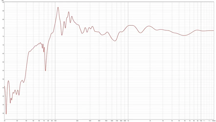

Ich höre aktuell auf kleinen Presonus Eris 3.5 ab die ich demnächst mal um den neuen kleinen 8" Presonus Subwoofer erweitern will. Angehängt habe ich eine Raumskizze, Foto und Wasserfall und Frequenzgang einer ersten REW Messung (90 grad in Abhörposition mit UMIK-1) und die Messdatei.
Nach etwas Einlesen habe ich folgenden Plan:
1. Stufe:
Basotect 100x50x10 an die linke und rechte Wand für die Erstreflektionen
2.Stufe
Ecke vorne links und rechts Bassfallen ca. 100x100x40cm (Mineralwolle Selbstbau)
3. Stufe
Deckensegel über Abhörposition
Was meint ihr zu den Maßnahmen? Passt das zu den Messungen? Würdet Ihr anders Priorisieren? Andere Ideen?

Klingt alles vernünftig. Ob und wieviele Bassfallen notwendig sind, hörst / siehst Du erst, wenn die LS mehr Lowend haben. Das Loch bei 70 Hz verändert sich vermutlich mit dem Wandabstand nach hinten. Generell kann es besser sein, die Monitore direkt an die Wand zu stellen. Ich würde dann auch in Stative investieren, um sie hinter den Tisch zu bekommen.
Basotect 100x50x10 an die linke und rechte Wand für die Erstreflektionen --> Das macht auf jeden Fall Sinn.
Ecke vorne links und rechts Bassfallen ca. 100x100x40cm (Mineralwolle Selbstbau) --> Schadet auf keinen Fall und wird nur helfen.
Ich kann allerdings Dein mdat File nicht öffnen. Lief da etwas schief?

Das Verschieben des Tisches näher zur Wand hat die 120hz Auslöschung um ca. 5db verringert.

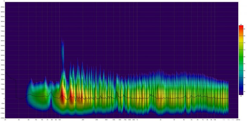

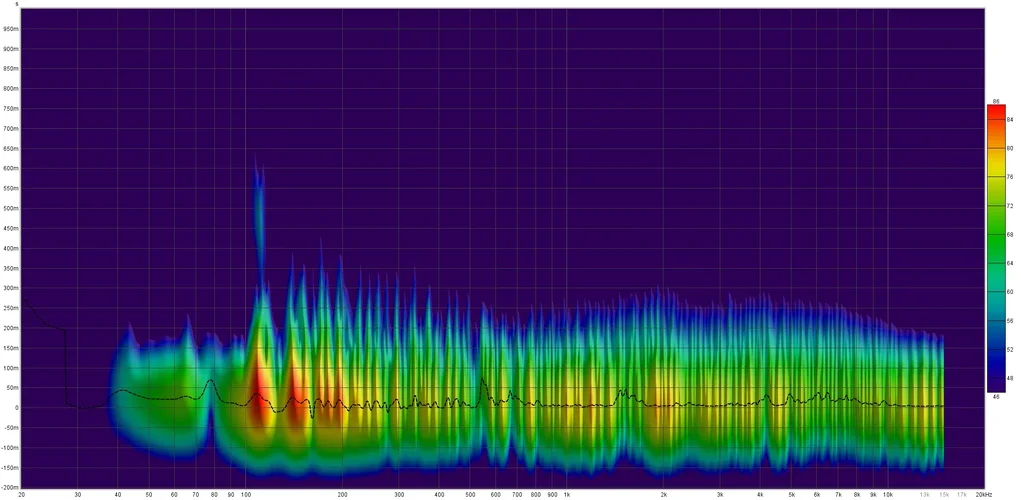

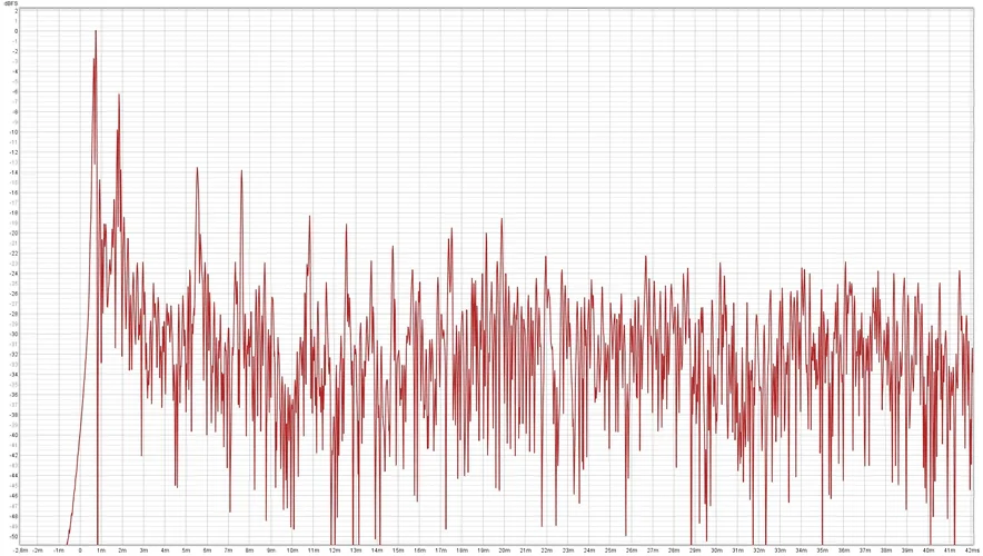

Habe gerade die Basotectabsorber geliefert bekommen. Hier eine erste schnelle Messung. Man hört es auch, dass da was im raum passiert ist wenn man reinläuft.
Mit Absorber an den Erstreflektionspunkten an den Seitenwänden:
Alte Messung ohne Basotect:
Jetzt muss ich Sie nur noch sauber ausrichten und Befestigen und dann gehts an die weiteren Maßnahmen.

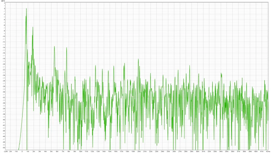

Schöne Feiertage!

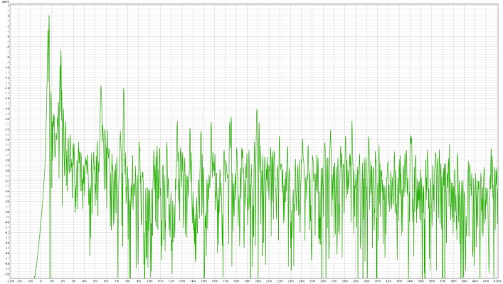

Da musst du dir die Impulse Response anschauen und vergleichen. Im Frequenzgang wirst du da nicht viel erkennen.

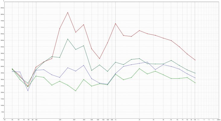

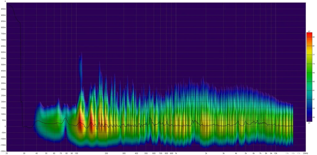

Habe nochmal zwei Basotect Absorber bekommen. Hier eine ersten Messungen. Habe das Zimmer auch noch etwas umgestaltet, sodass jetzt fast alles symmetrisch ist. Die genaue Platzierung der Absorber muss ich noch machen.

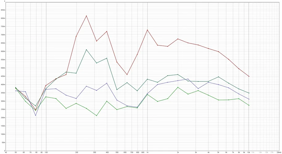

Hier die Messungen der Nachallzeit (RT60) aller Schritte (Ohne Maßnahmen, Basotect Seiten, Seiten + Decke, Seiten + Decke + Ecke)
Pack mal noch 20er Material an 60-70% der Schrägen. Steinwolle oder Basotect. Und an die Innenflächen zum Fenster, dazwischen scheppert es bestimmt schon hin und her. Und dann noch das Glas. Glas ist Gift. Wie sieht’s hinter dir aus ?
Ich würde auch mal das Ohr unters Fenster legen, wo sich Wand und Boden treffen. Da könnte es ziemlich wummern/dröhnen. Da dann auch noch 20-40cm Absorber hin. Fenster vor einem ist eh ungünstig. Bei mir ist auch direkt mittig vor mir ein Fenster. Ich stell das immer mit 2 mobilen Absorbern zu. Messtechnisch macht es so gut wie null Unterschied. Ich bilde mir allerdings ein, die Mitte im Stereofeld bildet sich nen ticken sauberer ab.
in jedem Fall mal probieren die Speaker so nah an die wand wie es nur geht. Also den kompletten Tisch. Da können 20cm Welten im Sound machen. Ich hab mein komplettes Studio auf Teppich schon X mal vor und zurück gezogen. Da ändert sich so viel, das ist unglaublich.

Was ist denn das neben dem Rechner? Ein Heizlüfter?
Der Raum hallt ziemlich stark. Kann ich mir irgendwie schwer vorstellen, da da doch ziemlich Zeugs drinsteht.
edit: Ach Quatsch... Na, das geht doch in die richtige Richtung... jetzt noch etwas größere Speaker und fertig.
