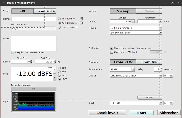

Als erstes braucht man ein IR file, was man mit REW aufnehmen kann. Dazu REW installieren und einen Sweep aufnehmen von ca. 20 Hz - 20000 Hz (bei mir waren es 30 -20000 Hz). Lautstärke sollte ausreichend hoch sein, also etwa 75 dB - 85 dB.

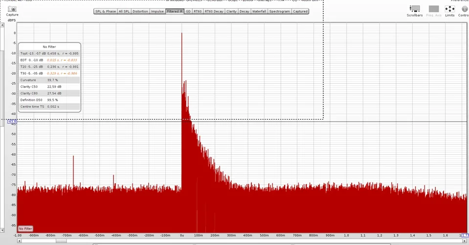

Micro muß natürlich an der Hörposition sein und gleichen Abstand zu beiden Monitoren haben, was auch dem Monitor - Monitor - Abstand entspricht (Stereodreieck). Das ganze macht man einmal für den linken und rechten Monitor. Den IR kann man sich auch anschauen und er sollte mindestens 1 s lang sein (bei mir sind es z.B. 2 s):

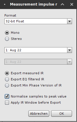

Danach exportiert man sich beide Messungen und benennt sie jeweils mit z.B. rew_ir_left.wav und rew_ir_right.wav. Wichtig ist hier 32 bit zu wählen und das Signal zu normalisieren.

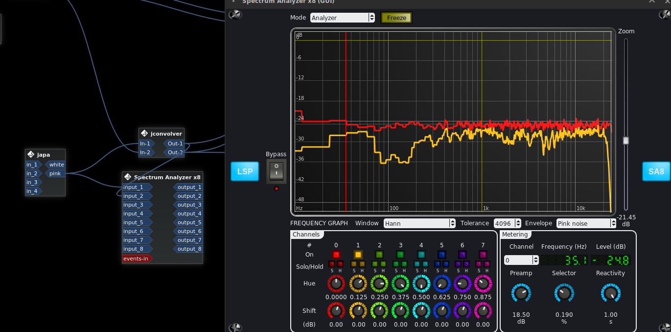

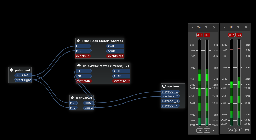

Für das Routing verwende ich Carla, hier z.B. mit zwei Metern um vor und nach dem Filter zu messen:
Wenn ich jetzt pink noise durch den Filter schicke, dann schaut mein Signal danach so aus (gelb nach, rot vor dem Filter):
