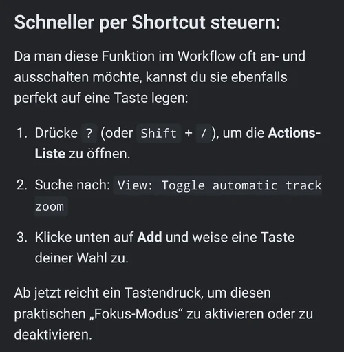

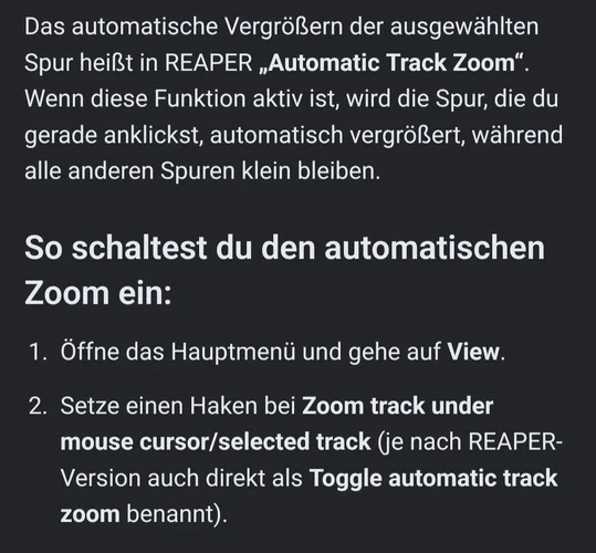

  • #109
Reaper ist total toll und ich nutze auch immer die K.I. mir Reaper erklären zu lassen.
Hat jemand von den Benutzern spontan einen Shortcut zur Hand, um einen Track auf minimale Höhe, also quasi zu einzeiliger Ansicht, zu minimieren und im Bedarfsfall wieder zurück?
Vorher einmal den ausgewählten Track auf gewünschte Größe ziehen und danach dann Umschalt-Taste + ! .
