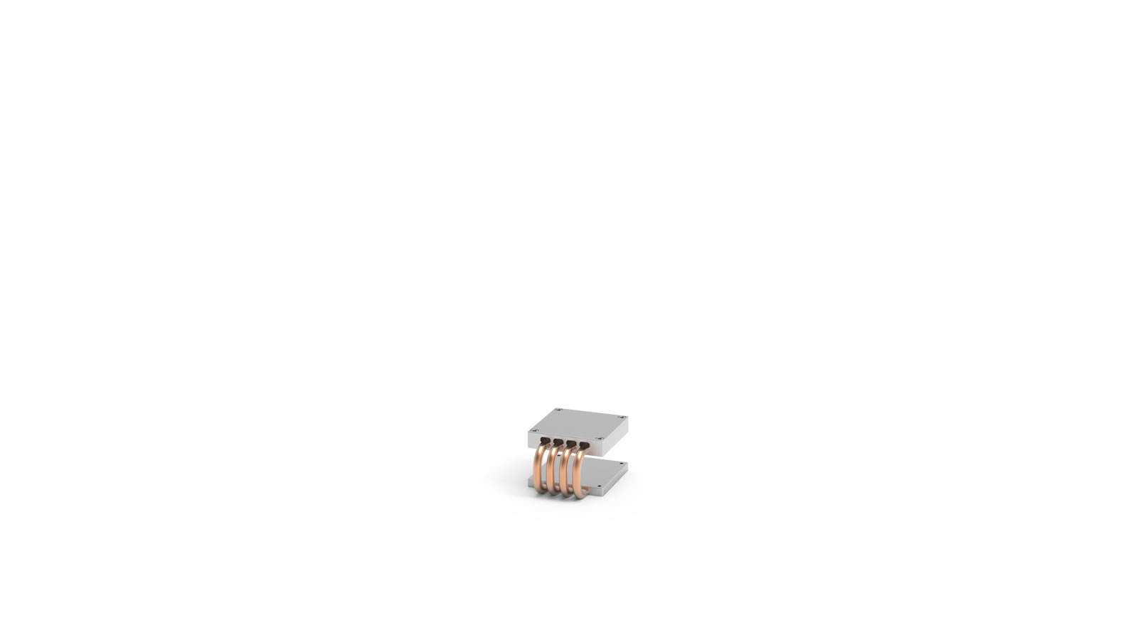

Edit: Aufgrund des geänderten Mainboards wird jetzt zusätzlich ein HT4 Thermal Riser benötigt. Dieser ermöglicht die Installation der Heatsink auch bei hohen Komponenten zwischen CPU und Gehäusewand.

Das Gehäuse ist sehr geil, doch die Montage der Heatsink ist anspruchsvoll. Man soll den Kühler ja möglichst gleichmäßig und gerade an die CPU anpressen, mit der Wärmeleitpaste dazwischen. Bei dieser CPU Heatpipe hat man 4 Mainboard-Schrauben mit Federn, welche den Kühler an die CPU an pressen. Eigentlich ne gute Konstruktion, jedoch definitiv superschwierig zu installieren. Die Federn haben ordentlich Druck und sollen mit Scheiben bereits vorher auf den Schrauben fixiert werden. Hierzu sind waagerechte Rillen an den Schrauben und die Scheiben haben Aussparungen, welche jedoch etwas kleiner als der Durchmesser der Schrauben sind. In einem anderen Bericht schrieb der Autor, er habe nicht herausgefunden wozu die Scheiben überhaupt gedacht seien... Die installiert vermutlich fast niemand, vielleicht würde es mit zwei Wasserpumpzangen oder so möglich sein. Mit der Feder da drauf und ohne Arretier-Scheibe ist es wieder fummelig durch die unter dem Mainboard angeklebten (und leicht ab fallenden) Muttern zu schrauben. Wenn man Wärmeleitkleber verwendet, der nach 3 Minuten untrennbar aushärtet, könnte man dieses Problem umgehen.
Das Mainboard startete nicht :doof: Es gefiel mir nicht, dass man bei dem Board nicht auf den ersten Blick an Rückmeldungen kommt. Nen Mainboard-Beeper kann man im normalen Computerladen schon gar nicht mehr kaufen. Multimeter zeigte Gleichspannung (= kein Beep Code). Daher wurde ein anderes Mainboard, ein Asus P8-Z77-M Pro beschafft, von einer lokalen K&M Computer Filiale. In der folge muss ein Streacom HT4 angeschafft werden, weil das Board seinerseits fette Heatsinks hat, welche mit den Heatpipes der CPU-Kühlung kollidieren:
http://www.streacom.com/products/ht4-thermal-riser/
Temporär wird testweise ein einfacher Arctic CPU Cooler eingesetzt.

Jo, meiner surrt jetzt auch, bis der Thermal Riser da ist :roll:
