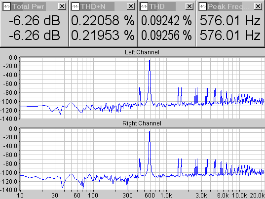

Im Behringer U-Control UCA 202 und wohl auch im Behringer Xenyx 1202SFX ist ein TI PCM290x. Abgesehen davon, dass der Chip bald 20 Jahre alt ist und nur 16 Bit 44.1/48kHz kann, hatte er schon immer einen Designfehler gehabt, den Behringer nie korrigiert hat. Er führt dazu, dass der Klirrfaktor extrem zunimmt und der 1kHz-USB-Takt durchschlägt:
Hier ist tatsächlich mal der Wandler richtig schlecht.
Sind solche Wandler überhaupt noch ohne Waffenschein statthaft?
Ein Beleg ist doch besser als keiner, finde ich jedenfalls.
Lass Dich nicht kirre machen. Alles richtig gemacht. Von welchem Tool kommt der Screenshot? Ich habe gerne den RightMark Audio Analyzer verwendet, aber der ist in 2018 steckengeblieben und zickt gerne etwas herum.
hilft gegen die "ich hörs aber/nicht" fraktion erfahrungsgemäß eher nicht.
messen tu ich für mich nur ab 88 khz (was ich aber selten benutze). da gibt es dann auch keine andere chance mehr.
denkwürdig ist ja immer, dass die meisten hersteller selbst nicht mit messergebnissen kokettieren. bei einem mittelklasseprodukt darf man sich dann aussuchen ob das "wir haben was zu verbergen" oder "das haben wir doch nicht nötig" heißt. :)

Bei USB Full Speed gibt es eine 1ms-Framerate und mehr hat der TI-Chip nicht.
Das 1ms kenne ich als Latenz bei jedem weitern Hub, aber was das Peak bei 1khz zu tun, ich kenne sowas eher vom Groundloop, wenn Störungen vom Rechner einstreuen.
