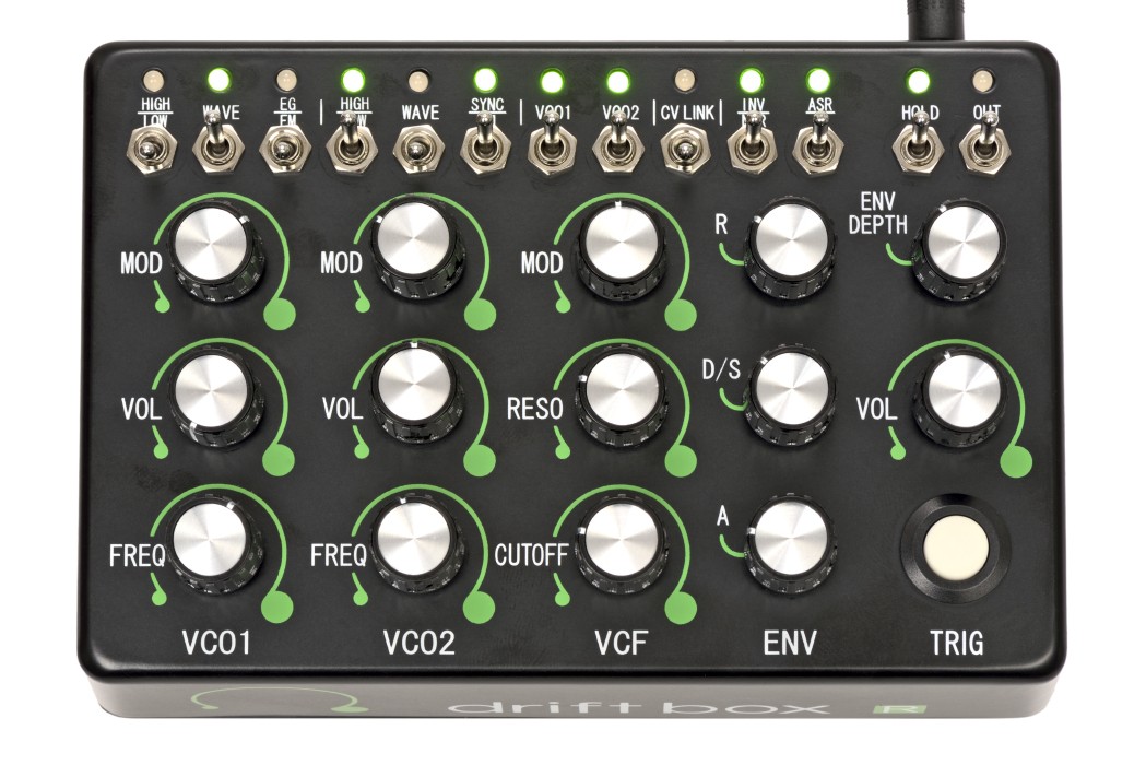

Details
VCO1 bietet Regler für Frequenz, Pegel und Modulationsintensität. HIGH/LOW schaltet zwischen Oktaven um. Frequenzbereich: 0.2Hz-10kHz
Der WAVE-Kipptaster wählt rotierend bei jeder Betätigung eine der Wellenformen aus: Sägezahn -> Dreieck -> 50%-Rechteck -> 75%-Rechteck -> 25%-Rechteck -> weißes Rauschen -> rosa Rauschen.
EG/FM wählt entweder die Hüllkurve oder den zweiten VCO als Modulationsquelle
VCO2 ist fast gleich aufgebaut wie VCO1, unterscheidet sich aber in den Wellenformen (Sägezahn oder 50%-Rechteck) und in den Modulationen (Sync oder FM durch VCO1).
Der CV-LINK Schalter führt die externe CV für VCO1 auch an VCO2.
Das Filter ist ein resonantes, 24dB/Oktave steilesTiefpassfilter. Die Resonanz reicht bis zur Selbstoszillation. Die Modulationsquelle der Cutoff ist zwischen Hüllkurve oder einer externe CV schaltbar; die Modulationsintensität ist regelbar. Kippschalter bestimmen, ob und welcher VCO das Filter moduliert.
Die Hüllkurve funktioniert entweder als AD oder ASR, es ist also wählbar, ob er mittlere Regler D/S die Decayzeit oder den Sustainpegel bestimmt. Bei überlappenden Hüllkurven tritt ein interessanter Percussion-Effekt ein, der sich im Klangbild durchsetzt.
Der INV/NOR-Schalter bestimmt, ob de Hüllkurve positiv oder invertiert ausgegeben wird. Die Modulationstiefe auf den VCA wird über den Regler "EG Depth" eingestellt.

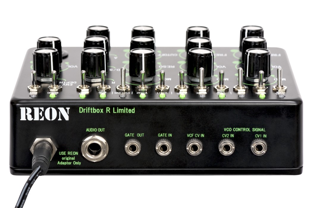

Anschlüsse
Eingang für externes 5V DC-Netzteil
CV-Eingänge: für VCOs 1+2 (1V/Okt, 0-10V), Filtercutoff (0-10V)
Gate-Eingang, Gate-Ausgang (0-5V)
Audio-Ausgang

Das umschalten der Wellenformen per Kippschalter funtioniert gut wenn man sich daran gewöhnt hat, und sich gemerkt hat an welcher Stelle welche Wellenform kommt. Ich komme damit sehr gut zurecht.

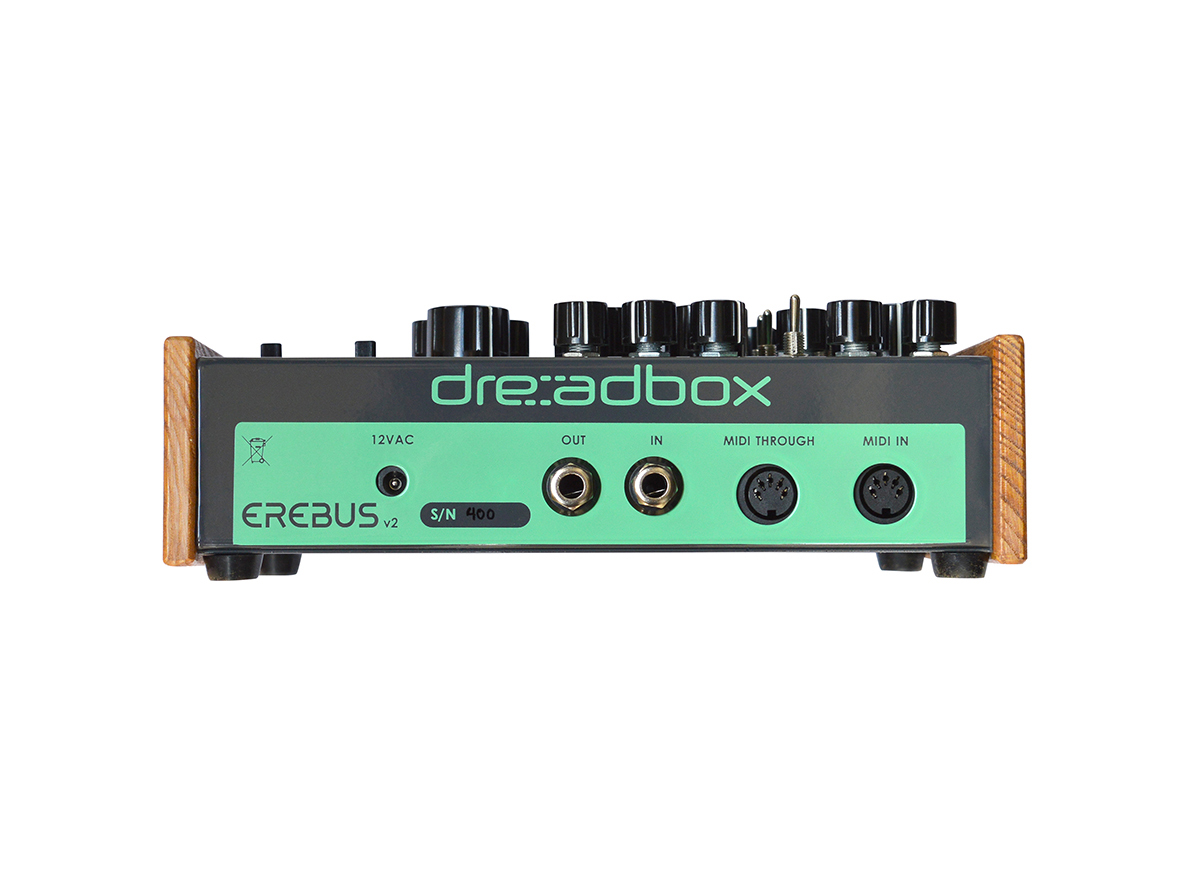

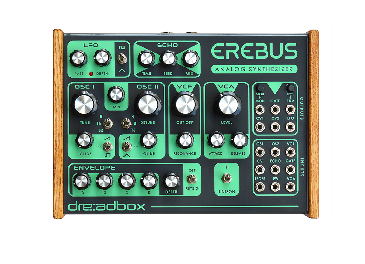

In dieser Preisregion greift man doch eher mal zum Erebus, denn der ist semimodular und bietet noch ein sehr schönes Delay mit an.

Der kann 2x FM und Sync - also deutlich flexibler als der Erebus.
Ich werte ihn eher als gleichwertig, denn dafür fehlt dem Reon noch Midi, der LFO komplett, die volle ADSR-Hüllkurve, das Patchfeld und dieses obergeile Lo-Fi Delay.
Außerdem finde ich die Anordnung der Kippschalter da oben in einer Reihe etwas unübersichtlich, überhaupt ist das gesamte Design wohl auch ein Hauptgrund, warum ihn niemand haben will.
mal so zum Vergleich:
(der external IN fehlt beim Reon auch noch ...)

Wofür sind die beiden VCO Schalter genau?
