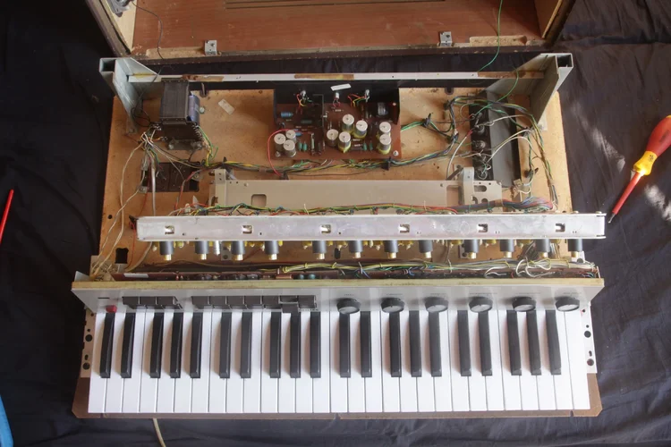

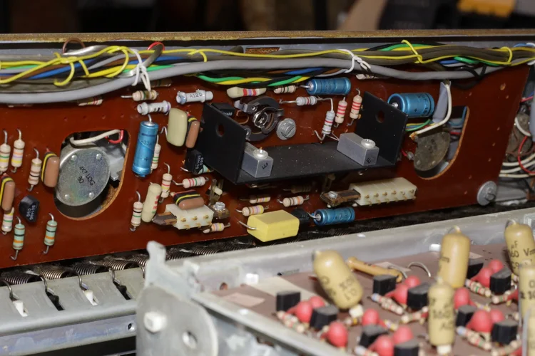

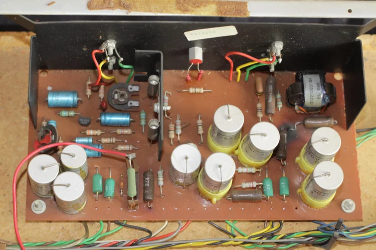

Hallo,
ich habe mir letztens eine recht gut erhaltene Philicorda GM751 geschossen. Funktioniert alles recht gut, bis auf den Federhall, der mir doch recht wichtig ist.
Vorweg: Schaltplan und User Manual gibt es hier:
http://www.peel.dk/Philips/Philicorda_GM-751.html
Die Probleme:
Der Input für den Federhall scheint kaputt zu sein. Klopfe ich im angeschalteten Zustand auf den Hall, höre ich den Hall auf den Lautsprechern. Ein Signal vom Hall scheint also anzukommen, nur kommt keins rein (oder durch).
Ich habe im Internet (unter anderem unter diesem Video https://www.youtube.com/watch?v=c6SCjvcLCtI) ein paar Tipps gefunden:
I had a similar Philicorda with the reverb not working at all. It was a faulty transistor which drives the in or output of the reverb and it is located in the middle right of the horizontal board where the potentiometers are also located. Can't remember the type of it anymore but I've got a similar spec replacement for it on ebay for like 5 euros. After swapping it the reverb worked flawlessly ever since.
Had the same with my GM 752. Reverb didn't work, opened it, had a look inside, removed all the dust from the last century, put it back together again, thought I'll tackle the reverb problem later. Switched it on and the reverb works :eek:. Seems that there's a matched pair of germanium transistors (AC187 & AC188) on the drive side of the reverb, these can act really silly sometimes, depending on the temperature for ex. Or the phase of the moon...

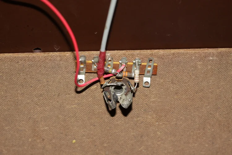

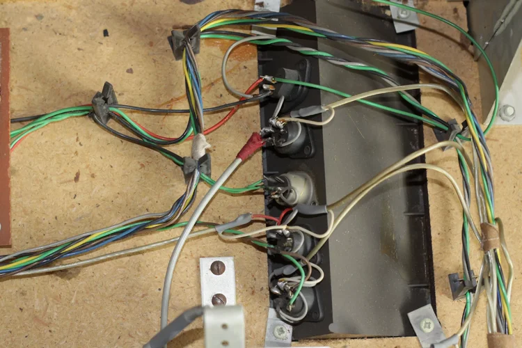

Das andere, etwas merkwürdige bei meiner Philicorda ist die unterseitig eingebaute Stereoklinkenbuchse. Die verlöteten Enden des roten und grauen Kabels sind auf den Fotos erkennbar. Das graue Kabel endet auf der "Tonband-Eingangsbuchse", an die man ein Tonband anschließen könnte um sich zu begleiten (Buchse 4, Seite 8, User Manual). Das rote Kabel endet auf dem eingespannten Widerstand. Bevor ich da was angeschlossen habe, habe ich die Buchse mal gemessen. Zwischen den beiden "Nasen" der Buchse liegen 230V DC und 42,5 mA. Überraschung. Meine erste Vermutung war ein Insert für Effekte. Aber mit 230V?
Meine Fragen:
1. Was könnte am Federhall kaputt sein, dass das Audiosignal nicht durchkommt? Hat da jemand Erfahrungen?
2. Was ist das für eine Buchse, für was ist die gut?

Schau Dir mal Seite 20 im Service Manual an UNIT-Q / 22GM751. Dort gibt es 2 Transitoren TS603-TS604 (2xAD149), die von einem Übertrager mit den Spulen S602 und S603 getrieben werden. Über SK14 wird dann der Lautsprecher LS1 befeuert. Das Signal geht aber auch über R685 und den Übertrage S676/S677 und C681 auf die Hallfeder. Das Hallsignal gehr danach über C680 und TS676 (AC125) wieder zurück.
Ein Defekt muss also irgendwo bei 685, S676/S677 oder C681 liegen, wenn denn LS1 auch was ausgibt.
Das mit der Buchse verstehe ich auch nicht. Vergleiche mal genau mit dem Schaltplan. 230 Volt haben da aber sicher nichts zu suchen. Vorsicht!
Moin .-)

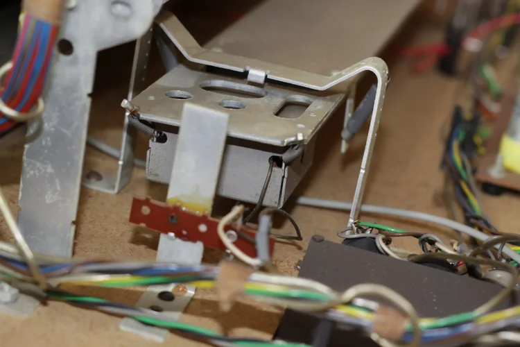

Es kommt häufig vor, das die dünnen Drähte von der Anschlussbuchse zur Treiberspule abreissen... Hast Du das mal geprüft / gemessen? Die Treiberseite einer Hallspirale ist meistens recht niederohmig (<100 Ohm).
Ad hoc sieht für mich so aus, als ob der 'Line-out' nochmal als Klinke rausgeführt ist und wegen der hohen Pegels mit den Widerständen an der Buchse runtergeteilt wird (kommt ja direkt aus der Röhrenstufe). Evtl. ist der Koppelkondensator C514 defekt, daher die gemessenen 230 Volt....

Das Problem ist leider noch nicht gelöst. Ich habe den IC getauscht. Leider kommt immer noch nichts durch. Also habe ich mir die Spannungsversorgung mal genauer angeschaut.

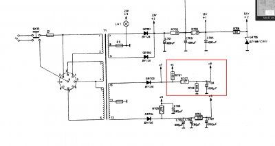

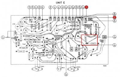

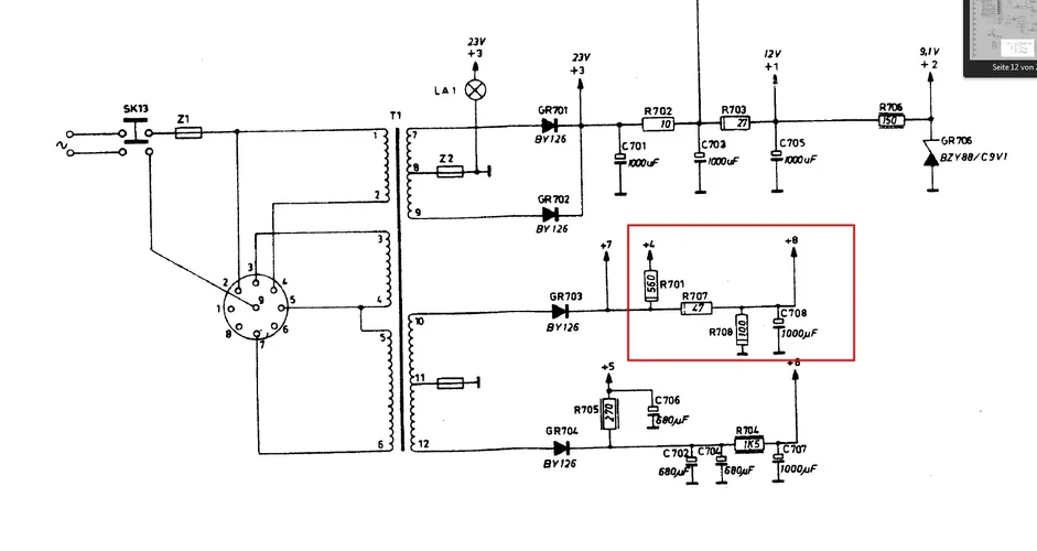

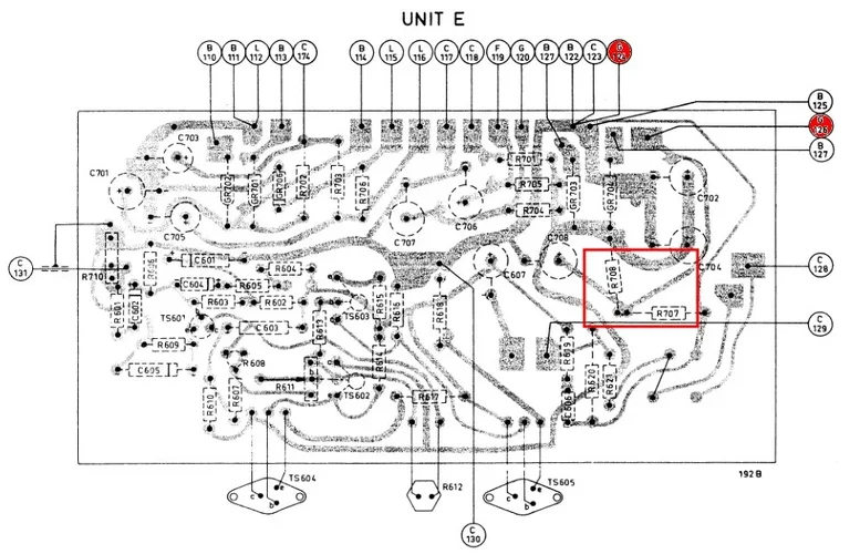

Und siehe da, statt wie auf dem Schaltplan angezeigt, kommen statt +8V knapp +24V in den Emitter herein. Das kann ja irgendwie nicht sein. Also habe ich mir die Netzteilplatine mal genauer angeschaut.
Auf dem Schaltplan sieht man, dass die beiden Widerstände R707 und R708 für die +8V Spannung verantwortlich sind. Und welche das genau sind, sieht man auf dem folgenden Foto:
Das sind die beiden 5,5W Kollegen, die die Platine schon schwarz verfärbt haben. Im ausgeschalteten Zustand haben sie auch beide ihren geforderten Widerstand von 47, bzw. 100 Ohm. Schaltet man die Philicorda dann an habe ich bereits kurz nach dem Anschalten quick and dirty irgendwas mit 1,5 kOhm gemessen. Ich wollte die Messfühler nicht so lange daran halten, weil die Dinger wirklich glühend heiß werden. (In dem Youtubevideo vom ersten Post misst knapp über 200°C). Die beiden Kollegen werde ich dann mal gegen neue Hochlastwiderstände austauschen.
Was ich mir noch nicht so genau erklären kann ist, wie die Spannung denn steigen konnte, wenn die Widerstände hochohmiger wurden...

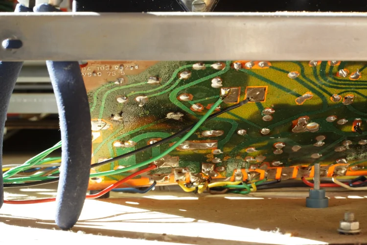

Ein Foto hatte ich noch. Das ist übrigens der schwarze Fleck zwischen R707 und R708 von unten. Für mich sieht die Lötstelle noch intakt aus. Oder irre ich mich?
Krass, verbraten die da echt rein thermisch die Leistung um auf eine passende Spannung zu kommen? (Schraub Kühlkörper an die Widerstände)...
Die Lötstelle sieht für mich nicht OK aus. Da zieht sich ein Riss durch.
Ah, gibts für Widerstände Kühlkörper? Das wäre natürlich sinnvoll... Mein Vater meinte auch, dass es eventuell sinnvoller sein könnte das mit ein paar ICs zu regeln... Aber das ist im Moment noch Zukunftsmusik. :)
Ein Riss? Meinst du nicht eher, dass das die beiden Enden der zwei Widerstände sind?
Schau mal im gängigen Handel nach, dicke Widerstände gibt es auch im Metallgehäuse mit Kühlrippen. Oder selber aus Alublech was basteln.
Die eine Lötstelle hat so einen schwarzen Strich durch, gezackt. Der gehört da nicht hin. Sollte alles matt glänzen und gleichmäßig verlaufen sein, so wie bei den anderen Lötstellen.
Die +4, +8 usw. Ziffern sind *keine* Spannungen, die Spannungswerte sind dem Schaltplan nicht zu entnehmen. (Nur oben, wo dann 9,1V (V für Volt) dran steht, sind tatsächlich Spannungen gemeint. )
Im laufenden Betrieb kannst du die Widerstände nicht mehr messen. (Das ist schon in *eingebautem* Zustand nicht fehlerfrei.... )
Ah. OK. Stimmt, da oben drüber steht ja auch 23V und +3 zusammen. Aber was heißt das +8 denn dann? Sind das einfach Nummerierungen?
Ich war davon ausgegangen, dass +8 die 8V bedeutet, weil im Stromkreislauf der Hallunit bei den AC188/187 auch etwa 8V anliegen sollten (ohne dabei *chrmchrm* die Widerstände zu berücksichtigen). Wie dem auch sei, es kommt ja keine Spannung an den Transistoren an. Ich wechsel die Widerstände mal. Nach knapp 50 Jahren Braterei ists ja gar nicht so unwahrscheinlich, dass sie einen Knacks haben. Dann ist die problematische Lötstelle auch ausgemerzt.

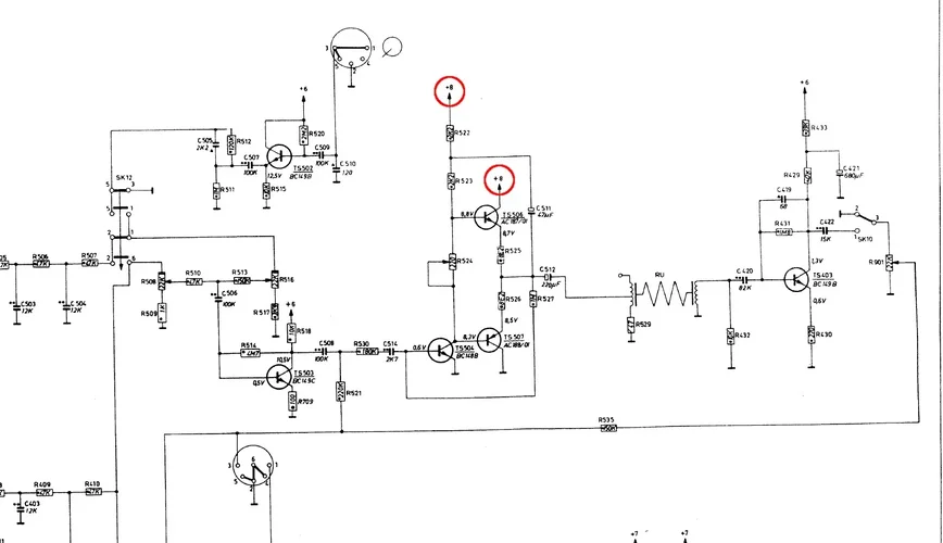

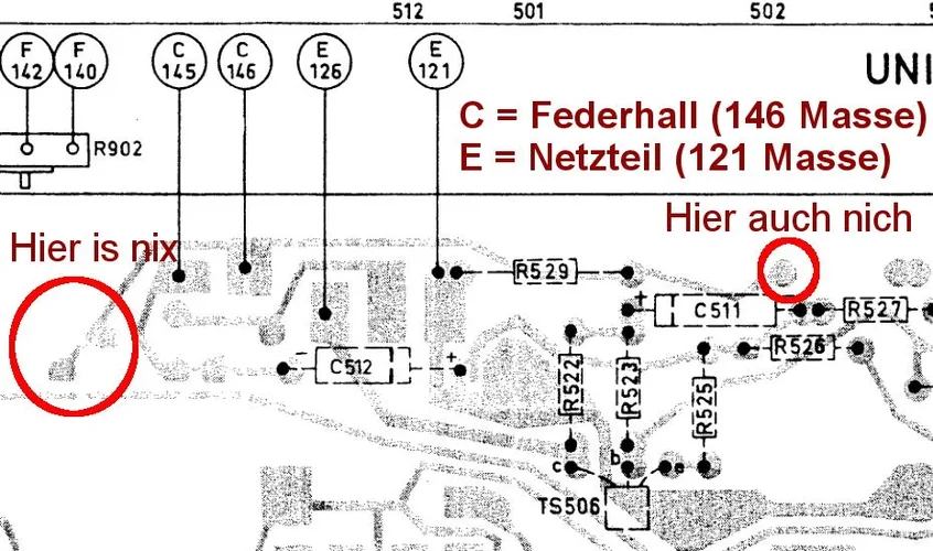

Das sieht wie ein Class B Verstärker aus, der durch TS506/TS507 gebildet wird. Die Spannung sollte zwischen Ground/Masse und der Basis des Transistors gemessen werden.
Was ist mit den Elkos?
Jap, zwischen Basis der beiden TS506/TS507und der Masse liegen wie gesagt nur 0,11V DC an. Die beteiligten Elkos sind alle getauscht.

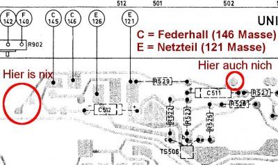

Löte mal den Elko C512 auf Seite der Hallspirale auf. Miss dann wieder die Spannung an den Basen, miss weiter den Widerstand des Halltreibers. Das Teil hat ja 3 Anschlüsse, somit bekommst Du 3 Widerstandswerte A, B und C, wobei A=B+C sein sollte. A über die ganze Spule, B und C zwischen Mittenabgriff und den beiden äusseren Anschlüssen. Es könnte ja sein, dass dort das Problem herkommt und ein Kurzschluss gegen Masse vorliegt. Bei dem Alter könnte es auch sein, dass das Zuleitungskabel vom Amp zur Hallspirale marode geworden ist und einen Kurzschluss produziert.
Gar nicht mal so abwegig. Mein Uniton Swissecho 2000 hatte genau dort Probleme:
http://www.swissdoc.de/swissecho/
Oh, Danke! Aber da hab ich noch einige Fragen.
Wegen des Umlötens des Elkos... Was meinst du genau mit auf die Seite der Hallspirale? Zwischen Kabel zur Hallspirale und Platine?
Mit den drei Anschlüssen des Halltreibers meinst du die beiden +8-Anschlüsse über R522 und dem TS506 sowie nach C514?
Die Kabel zwischen Platine und Hallspirale (sowohl Masse als auch hat
Nun, der Elko hat ja eine Polung und gemäss Schaltplan zeigt der Plus-Pol (das helle Kästchen) in Richtung Transistoren und der Minus-Pol (das gefüllte Kästchen/der Strich) in Richtung Halltreibers (Das Teil, das die Spirale mechanisch anregt). Ich meine also das Beinchen am Minus-Pol. Dieses auslöten.
Mit Halltreiber meine ich das Teil, das die Spirale mechanisch anregt. Im Schaltplan ist das der linke Teil der RU (Reverb Unit?). Von Links kommt der Ausgang des Hallverstärkers, unten geht es via R529 gegeb Masse und nach oben ist noch was offen, mir nicht ganz klar, wie das in echt aussieht.
Ups, da hab ich meinen Post vorm Abschicken wohl noch unfreiwillig vandalisiert.

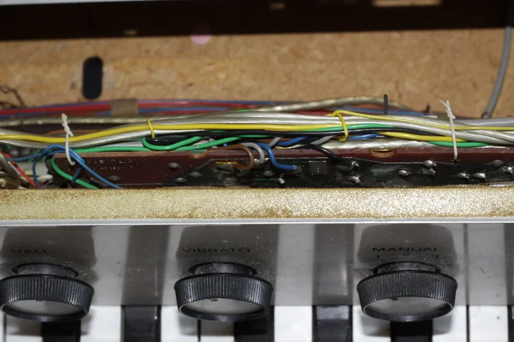

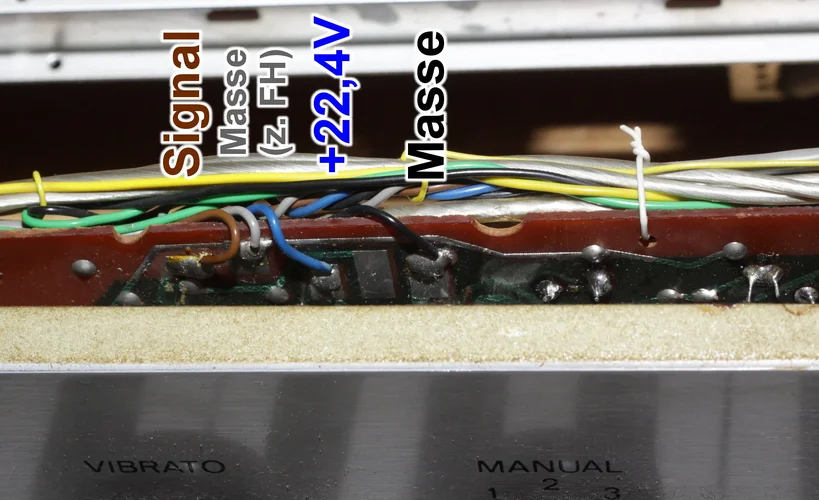

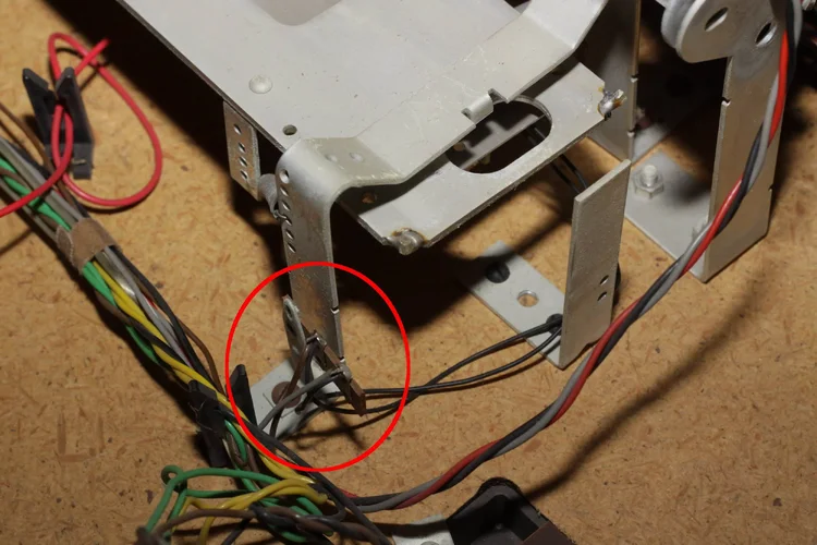

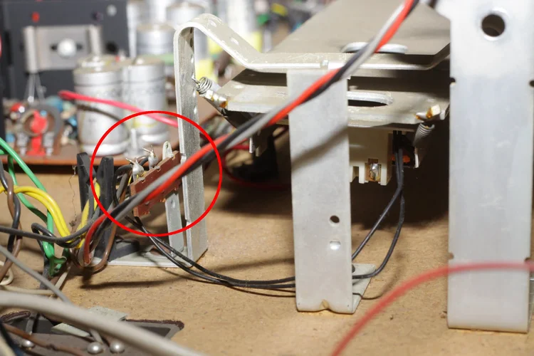

Alles klar, dachte ich soll den Elko irgendwo auflöten. Also ich kann mir diesen weißen Punkt am Halltreiber nicht erklären. Da führt nichts hin und weg. Die Kabel führen ohne Unterbrechnung von der Hallplatine direkt zu dem rotumkreisten Punkt, wo er kreuzungsfrei in die schwarzen Kabel geht, die dann in die Hallspirale gehen. Das graue und braune Kabel sind sehr niederohmig (0,2Ohm quick and dirty).
Auf der Platine selber gibt es diese eine Leitungsbahn, an die das graue Massekabel, das zum Federhall geht, angelötet ist. Allerdings ist in keiner anderen Lötstelle etwas eingelötet was diesen weißen Punkt erklären könnte (siehe Platinenplan, habe ich in echt verifiziert, da ist echt nix drin).
Sollte/kann ich da jetzt überhaupt noch was messen?

Muss mir die Bilder mal in Ruhe anschauen. Aber trenne doch dort mal auf und schau, was passiert. Klar gibt es keinen Hall, aber wenn ein Kurzer in der Hallspirale steckt, dann ist das in dem Moment irrelevant. Kommt vor und nach dem Kondensator was an? Nimm Deinen Tastkopf.
Hintergedanke: die Transistoren sterben ja nicht ohne Grund. Wenn aber die Hallspirale intern oder in der Verkabelung einen Kurzen hat, dann fliessen Ströme, die die Transitoren killen würden, auch die neuen. Da kommst Du mit dem Einlöten von neuen dann gar nicht nach ;-)
