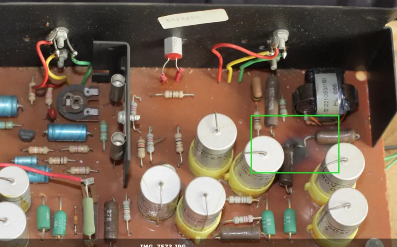

Ein Foto hatte ich noch. Das ist übrigens der schwarze Fleck zwischen R707 und R708 von unten. Für mich sieht die Lötstelle noch intakt aus. Oder irre ich mich?
Den Hinweis darauf hatten wir ja schon vor ein paar Tagen :roll:
Aber auch egal, wenn der Patient nun funzt und hallt, ist ja alles in Butter. Nun stehen noch ein paar Posing-Bilder und Sound-Demos an, oder?

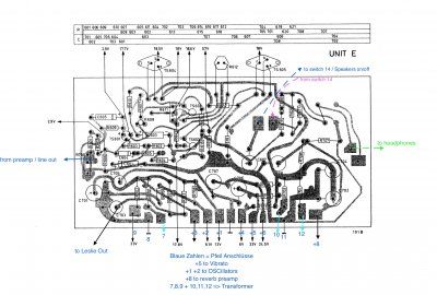

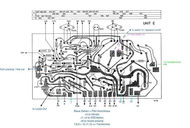

Hab hier mal unit E ( Amp & Gleichrichter ) mit Beschriftungen angelegt.

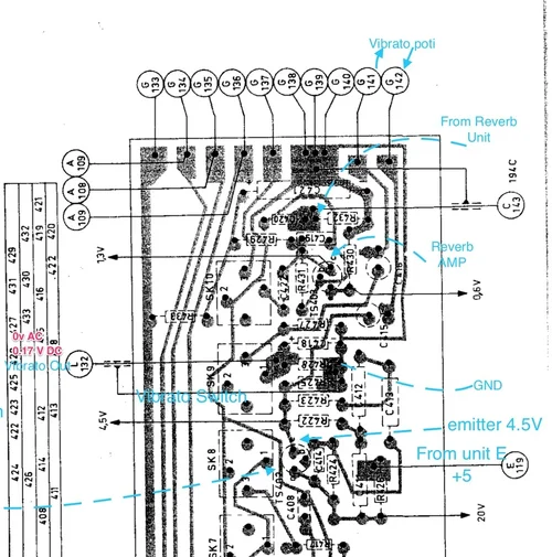

Habe auch eine GM 752 bei der der Hall nicht funktioniert. Wenn ich die Orgel einschalte und die Hallwanne erschüttere, kann man hören, das eigentlich alles funktioniert. Es kommt nur nicht das Orgelsignal an oder durch den Hall. Da ich nun schon mehrfach von dem AC188/187 Paar gelesen habe, meine Frage: Wo ist das in der 752?
Hat da jemand vielleicht ein Foto, wo das gekennzeichnet ist?

Die Transistoren 188/187 sitzen hinter dem Bedienpanel, oder?

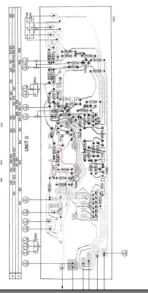

Hallo, ich bin der Nächste mit fehlendem Hall!
Ich habe eine GM751/22T und habe jetzt endlich kapiert, dass für diese das Service-Manual der 752 gilt (wie hier beschrieben).
(Nebenbei eine Kleinigkeit: @DaftFunk, die Halltreiber-Platine ist zwar wie du sagst rechts (vom Spieler gesehen), das ist aber nicht Unit F, sondern Unit G.)
Händisches Anregen der Hallfedern höre ich in den Lautsprechern, so weit, so gut.

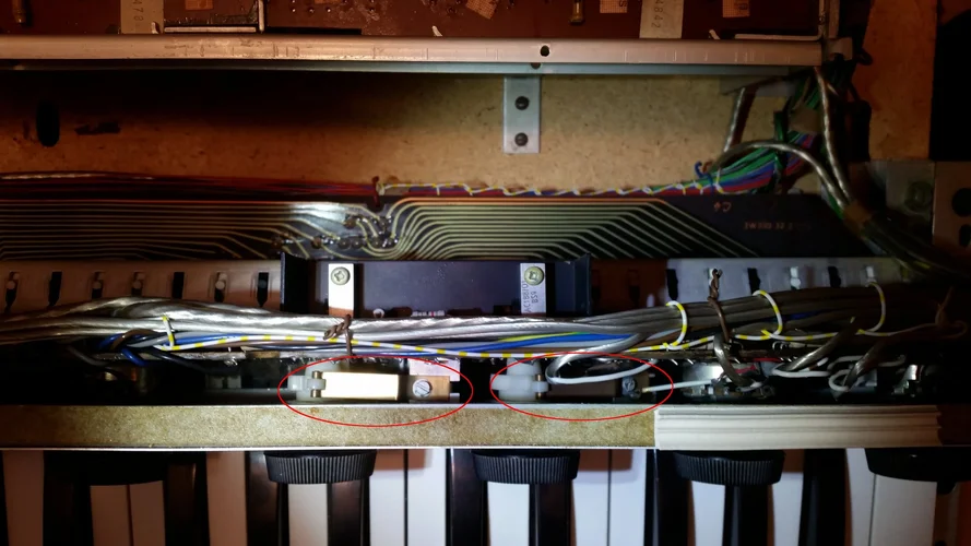

Ersatz-Transistoren AC187/188K sind schon bestellt.Meine Frage an alle, die sie schon getauscht haben: Habt ihr dazu die Platine ausgebaut? Das scheint mir schwierig, da die Federn der Drehschalter MANUAL und KOMBINATION ja mit dem Gehäuse verbunden sind, siehe Foto.
Oder habt ihr die Beine der alten Transistoren abgetrennt und die neuen daran angelötet? Das scheint mir deutlich einfacher, wenn auch der Poti neben dem AC188 den Zugang erschwert.

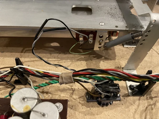

Hallo zusammen sitze auch an einer Phili GM-752, der Hall geht nicht. ich hab Sie also aufgemacht und siehe da zwei lose Kabel am reverb tank entdeckt, also habe ich diese wieder angelötet.
es tat sich nichts. ist dr hall eingeschaltet und bewegt man die Feder klackt es ganz typisch in den Lautsprechern nach Federhall ich vermute also der input geht nicht.

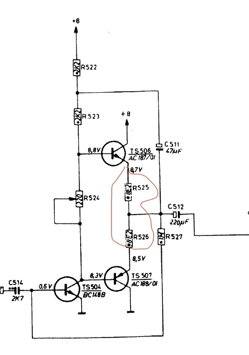

bei den kabeln war ich mir nicht ganz sicher ob ich diese richtig verbunden habe das eine scheint mir signal zu sein und das andere die masse. zumindestens messe ich Durchgang zur masse am schwarzen Kabel. nachdem ich den trimmer auf der Platinen bei den germanium Transistoren bewegt hatte war der hall kurz da, wenig später qualmten die Wiederstände 526 / 525 durch siehe bilder. verlötet man die Kabel am tank andersrum, selbes Ergebnis wieder qualm. bin um jeden tip dankbar.

Ruhestrom Trimmer auf Anschlag drehen ist keine gute Idee !
Alle Halbleiter auslöten und mit einem geeigneten Messgerät überprüfen ,
+ falls defekt alle Halbleiter komplett austauschen . Die durchgebrannten Widerstände + den Trimmer natürlich auch .
Elko C511+C512 auf Kapazität bzw. Schluss prüfen .

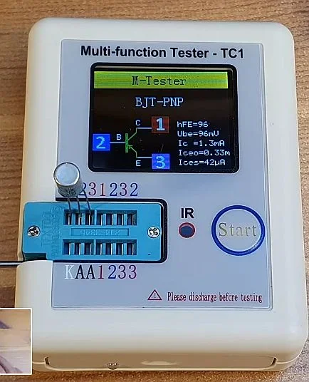

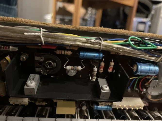

Halbleiter ausgebaut und sind in Ordnung, bzw habe ich sogar Austausch für 187 / 188 bekommen.
Elkos sind ebenso in Ordnung. der Trimmer ist auch noch fit würde den allerdings durch einen neueren ersetzten.
die wiederstände hab ich auch neue besorgt (die sind ja weggeschmort:-)).Ich frage mich auf ob ich nun beim Einbau auf was achten muss damit nicht wieder die zwei Wiederstände das qualmen anfangen, sollte der trimmer auf einen bestimmten Wiederstandswert eingestellt sein ? Vielen dank für eure Hilfe, hat mir bereits sehr viel gebracht dieser Threat hier.

Ruhestrom-Trimmer auf Mittelstellung drehen.
Leider in den verlinkten Service-Unterlagen nichts zur genauen Höhe des Ruhestrom gefunden .
Wenn Ruhestrom zu hoch = Transistoren zu warm (heiß) , wenn Ruhestrom zu niedrig = Verzerrungen zu hoch.
Würde die Spannungs - Versorgung der NF-Endstufe zunächst vom internen Netzteil abtrennen ,
und dann die NF-Endstufe über ein regelbares Netzteil mit einstellbarer Strombegrenzug versorgen.
Spannung langsam auf den erforderlichen Wert hochdrehen. Falls dann ein übermäßiger Strom fließt oder vorher schon was qualmt, dann
weiter nach dem Fehler suchen .
