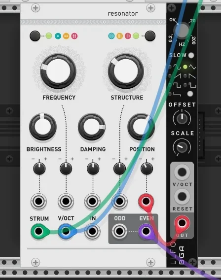

Hab jetzt grad keine Möglichkeit mein Rack aufzunehmen, aber im grünen Modus und im hidden FM-Modus, wenn der Structure-Regler auf 10 Uhr steht, dann kann man Rings ganz schön zum Wummern bringen.
Bei mir hängt da meist Ripples noch hinten dran und dann einfach klassisch mit VCA patchen. Leider hab ich keinen Drive bei mir im Rack, deshalb geh ich dann auch noch einmal durchs Zen-Delay.
Hab mal schnell das in VCV nachgestellt:

Wie komme ich denn in diesen hidden fM Modus?
Ich meine, die rechte Taste im grünen Modus gedrückt halten, bis es grün blinkt.
