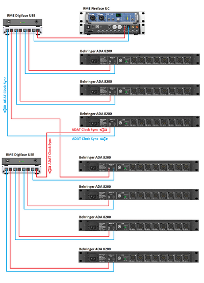

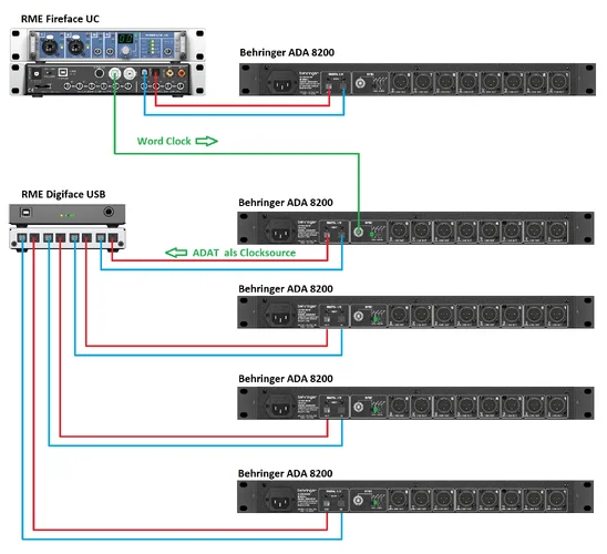

Jetzt ist allerdings die Frage, wie ich die 2 Interfaces miteinander syncen kann, denn das Digiface USB hat ja keine BNC Anschlüsse für Word Clock.
Wenn ich den Sync herstelle, indem ich die beiden Interfaces direkt über ADAT Kabel verbinden und syncen würde, würde ich leider nur drei ADA 8200 an dass Digiface anschließen können.
Das wären dann direkt mal 8 analoge Eingänge weniger.
Also habe ich mir folgendes überlegt:
benötigtes Equipment:
  • 1x RME Fireface UC
  • 1x RME Digiface USB
  • 5x Behringer ADA 8200
  • 1x BNC Kabel
  • 10x Toslink Kabel
Setup:
  • Am Fireface UC hängt über ADAT ein ADA 8200 dran, also wie gehabt.
  • Am Digiface hängen 4x ADA 8200.
  • Die interne Clock des Fireface ist Master.
  • Vom Wordclock Out des Fireface UC geh ich dann in eines der ADA 8200 welches auf Slave WordClock In gestellt ist.
  • Die anderen drei ADA 8200 sind auf Slave ADAT In gestellt.
  • Das Digiface läuft dann im Slave Mode und bekommt seine Clock via ADAT vom dem ADA 8200, der mit WC gesynct wird..
Würde sich das so ausgehen?
Daß der ADA 8200 die Clock von seinem WordClock Eingang an seinen ADAT Ausgang weiterreicht geht ja hoffentlich.
Wenn nicht, geht das Konzept natürlich nicht auf.

Das Hardware-Setup sollte so funktionieren. Ich gehe bei mir auch von einem Fireface UFX via WC in einen ADA 8200 der dann ein Babyface Pro mit der Clock versorgt.
Das Problem in deinem Fall ist allerdings, dass Fireface UC und Digiface USB unterschiedliche Treiber verwenden und sich somit zumindest unter Windows nicht kaskadieren lassen. Das Kaskadieren von RME Interfaces funktioniert nur innerhalb einer Treiberklasse.
Oha, das hatte ich gar nicht auf dem Schirm.
Wäre aber auch zu schön gewesen mit den 32 Kanälen mehr für knapp 1100 Flocken inclusive 1x BNC Kabel und 8x Toslink Kabel.

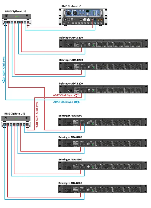

Ich hab doch glatt den Wald vor lauter Bäumen nicht gesehen - die Digiface USB gehen ja unter sich zu stacken und das Fireface UC kann ich dann getrost nur als Wandler nutzen.
Hab mir dazu auch nochmal Gedanken gemacht, wie man zwei Digiface USB miteinander syncen kann ohne dabei ADAT Kanäle zu verschwenden.
Einfach den Ausgang von einem Wandler an Interface 1 zu nem Eingang von einem Wandler an Interface 2 und umgekehrt.
Also über Kreuz.
So müsste eigentlich überall ne Clock verfügbar sein und ich kann mir sogar aussuchen, ob die Clock vom Fireface UC oder einem der beiden Digiface USB kommt.
Müsste doch so funktionieren, oder?

Wenn ich mal eine Frage dazwischenwerfen darf, weil ich ähnliches Vorhaben habe, allerdings mit der RME RayDat plus WC plus Remote Control.
Das Kaskadieren von bis zu 3 gleichen AI ist ja möglich. Allerdings können die Kanäle nur für das jeweilige AI angezeigt werden. Es ist somit wohl leider nicht möglich, z.B. gleich 64 Kanäle (bei 2 kaskadierten AI) als Ganzes auf dem Bildschirm zu verwalten. Ist das richtig? Ich bin geneigt, RME mal anzuschreiben, ob die dafür eine Lösung finden wollen würden, oder ob das technisch nicht machbar oder dafür finanzierbar ist.
Einerseits sind 32 Kanäle - im Vergleich zu anderen - nicht wenig. Will man aber möglichst sein ganzes Gedöns angeschlossen haben, sind diese Kanäle schnell verbraucht. Und MADI ist auch mir zu teuer.
Nein, das geht tatsächlich nicht.
Die Geräte von RME sind deswegen so performant und nachträglich auch noch per Update mit gänzlich neuen Funktionen erweiterbar, weil die intern mit FPGAs arbeiten.
Das bedeutet, dass Total Mix gar nicht wirklich auf dem Mac oder unter Windows die einzelnen Kanäle mischt, sondern dies in Wirklichkeit nur eine Benutzeroberfläche ist. Total Mix läuft AUF dem Digiface selbst. Dort wird gemischt, geroutet und anschließend erst per USB auch an den Rechner ausgegeben, bzw. umgekehrt. Das hat den ganz praktischen Nebeneffekt, dass sich das Digiface die Einstellungen merkt und auch ohne eingeschalteten Rechner so laufen lässt.
Das bedeutet jedoch auch, dass zwei Digifaces nicht direkt miteinander sprechen können. Das muss dann der Rechner und die DAW erledigen.
