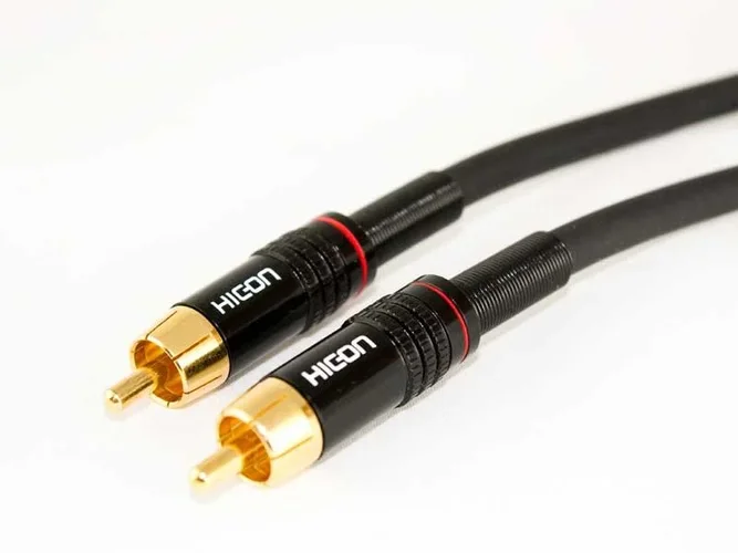

Ist die Verbindung optisch oder elektrisch?
Hast Du das Pfeifen auch, wenn du analog reingehst?
Hallo,
hab ein Kabel dieser Art:

Wenn ich die Ultranova am eingeschalteten UCX einstecke blinkt die SPDIF Status LED. Wenn ich beides anschließe u den Rechner hochfahre leuchtet sie permanent.
Habe ich vielleicht ein falsches Kabel?
Lag wohl an der Samplerate. Ableton hat die beim Start immer neu auf 48hz gestellt.
