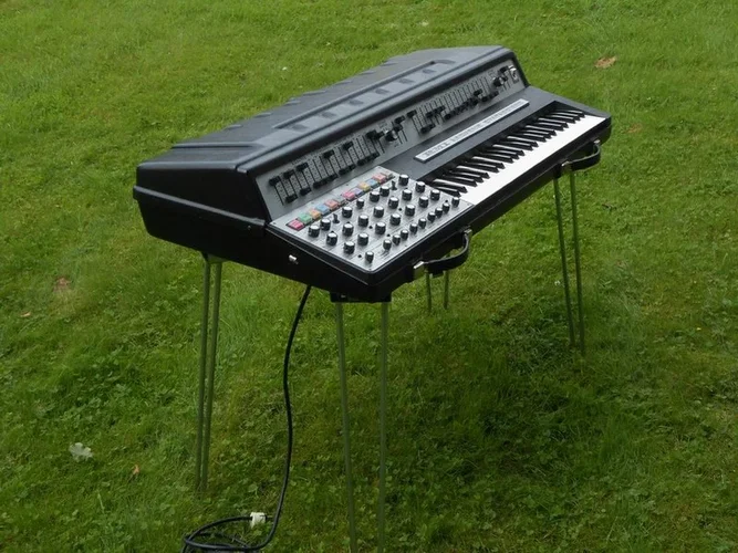

Habe den Thread nochmal ausgegraben anläßlich der Veröffentlichung des lange verschollenen vierten Albums von Pierre Zalkazanov aka Zanov, "Virtual Future". Ursprünglich sollte es 1984 unter dem Titel "Nous reprenons notre avenir" erscheinen, wurde dann aber auf Eis gelegt. Vor gut zwei Wochen endlich auf CD herausgebracht, remastered, ohne Gesang:
Gut zwei Drittel der verwendeten Klangfarben sind aus dem RMI Harmonic Synthesizer. Mehr Info zu Zanov finden sich unter
