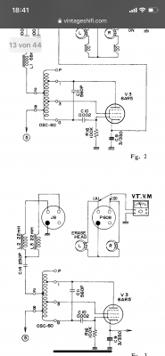

ich habe ein alte Tapemaschine von AKAI 1710W. Da ist mir eine der Röhren gebrochen.
Dummerweise diese 6AR5 zu der man fast nichts findet. Gibt es eine Substitution für die?

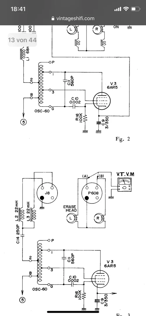

Im Schaltplan sind Kathode und G3 auch verbunden.
Die Belegung müsste sogar gleich sein.
Also so viel spricht nicht gegen den Versuch mit der EL90.
