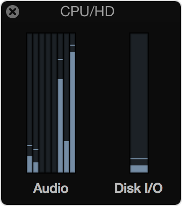

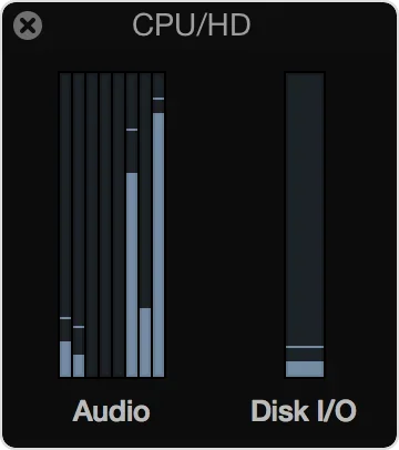

Das Prblem der meisten VSTs und DAW ist, das sie pro Spur/Track nur 1 Core nutzen. Ist der Core ausgelastet , kommt es zu den von dir beschriebenen Störungen.
Hat Abelton eine CPU/Core Anzeige,die die Auslastung anzeigt? Ansonsten mal ne App nebenher laufen lassen, die das kann.
Latenz kannst du natürlich auch höher stellen.
M.i.a.u.: loopus

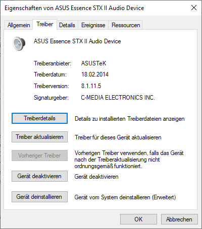

Ableton zeigt die Prozessorleistung an. Die ist im mittleren einstelligem Bereich. Übrigens meine Soundkarte ist eine ASUS Essence STX II. Gibt im Internet Gerüchte, dass der Windows 10 Treiber nicht optimal ist.
Zeigt Abelton auch die Auslastung der einzelnen Cores an?
Wenn 1 Core ausgelastet ist und die anderen 23 vor sich hin schnarchen, weil sie nix zu tun haben, hilft einem eine 5 prozentige Gesamtauslastungsanzeige auch nicht weiter.
Bei Logic sieht das z.B. so aus

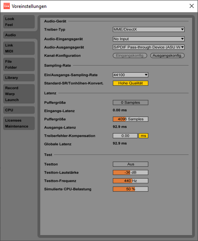

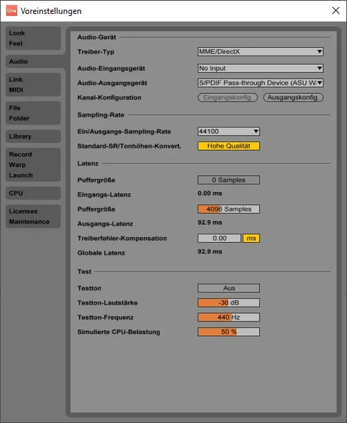

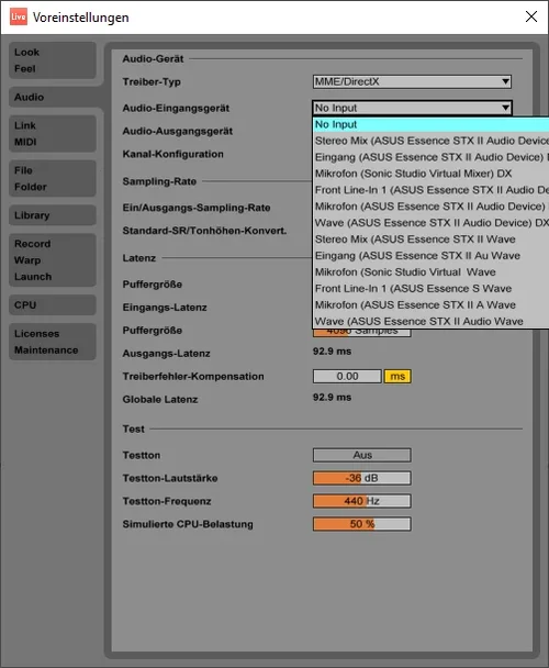

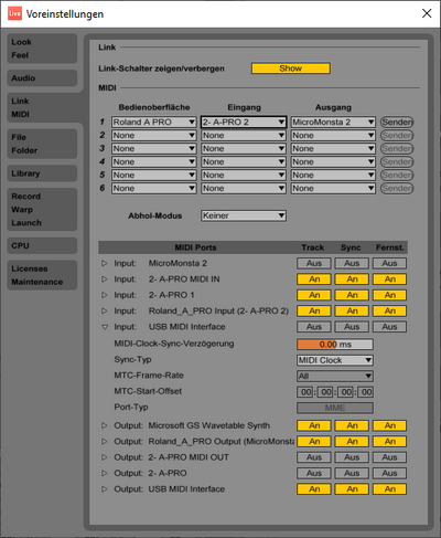

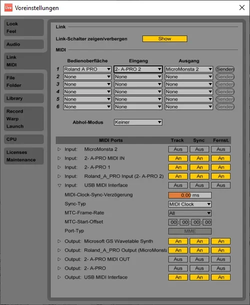

Welchen Treiber hast du denn ausgewählt? Mach am besten einen Screenshot deiner Audioeinstellungen.
Sorry ich meinte natürlich die Einstellungen in Ableton 😄
Dies wären die Screenshots der Einstellungen. Ich hab im Handbuch gelesen, dass man die Grafikkarten Treiber aktualisieren sollte. Hab ich so gemacht. Ist vielleicht der nVidia GeForce Experience Client das Problem? Fragen über Fragen...
Der ASIO4All Treiber hat tatsächlich die Klickgeräusche unterdrückt, bzw. es gibt keine mehr. Danke für die Ratschläge!

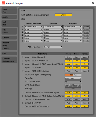

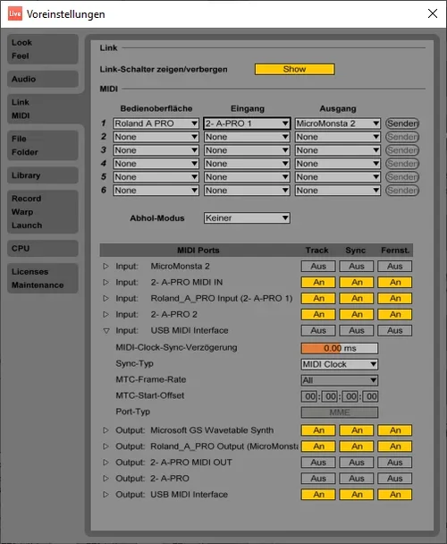

Ich hab nun aber ein anderes Problem. Mein MicroMonsta V2.1 habe ich mit dem Roland A 500 Pro MIDI Keyboard verbunden.... und den Roland über USB an den Computer gehängt. Der MicroMonsta ist auch auf USB über den Computer bzw. die DAW (Ableton 9 Live). Den A 500 Pro habe ich per MIDI IN am MicroMonster Anschluss und MIDI Out am A 5000 Pro. Ich krieg den kleinen leider Monster nicht zur Soundausgabe, weder in der DAW, noch auf dem MicroMonsta selbst, am Kopfhörer Ausgang.
Das Panel des MicroMonsta und alle Einstellungen gehen flott, ausser dem Sound, der "nirgends" ist.... Wenn ich in Ableton spiele kommt nur der ausgewählte Sample/Instrument. Als MIDI Kanäle habe ich den Kanal 1 und Probeweise auch Kanal 1 + 2 probiert....nix...Das Roland MIDI Keyboard verwendet so genannte Maps um die Bedienung zu erleichtern (?). Ableton Map funktioniert/en, aber die Regler sind nicht zugewiesen. Ich werde wohl einen MIDI Lehr-Kurs belegen müssen.....

Ich habs mit den vorgeschlagenen Tipps versucht. Einzelne Töne spuckt der MicroMonsta manchmal zwar aus, seltsamerweise, können auch auf dem Micromonsta bearbeitet werden. Allerdings, nur beim ändern gewisser Parameter auf dem oben abgebildeten Screemshots. beim drücken einer Taste auf der Klaviatur stoppt der Klang des MicroMonsta. Und kommt nicht mehr wieder...lässt sich nicht mehr triggern.
Den Ton hab ich per Kopfhörer mal angehört......
Als MIDI Kanäle habe ich bei beiden Geräten Channel 1.....
Weiss jemand weiter? Bin dankbar für jeden Ratschlag!
1. Also mach erstmal alle Midiports auf AUS. Alle Midi-Kabel ab. Den Roland nur mit USB verbinden.
2. Dann ganz oben rechts bei Bedienoberfläche auch auf Roland A Pro.
3. Dann bei Input Roland A Pro nur bei Track auf AN.
Dann erstmal mit einen Synthplugin testen ob Midi ankommt. Wenn das funktioniert:
4. Micromonsta mit USB verbinden
5. Unten bei Output den Micromonsta bei Track auf AN schalten.
6. In Ableton das Plugin externes Instrument auf die Spur ziehen und dort den Micromonsta auswählen, Midi-Channel 1
7. Alternativ siehe hier

@tobi77 :
Vielen herzlichen Dank für die Hilfestellung. Der Micromonsta 2 ist eingerichtet und klingt wie er soll! Nochmals vielen Dank!
