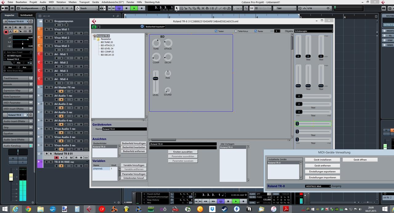

Okay ich bin nen Schritt weiter..
Allerdings sendet diese blöde TR-8 Kiste keine Mididaten. :mad:
Und Empfangen tut sie auch keine.. Bis auf die Midi-Clock .. :selfhammer:
Irgendwas stimmt net.. :?
So siehts aus bis jetzt.. Jetzt muss ich aber erstmal Midi zum Laufen bekommen.. :floet:
EDIT:..
Heilige Schei... sagt mal kann es sein, das diese Kiste nur Über USB MIDI CC sendet und empfängt ?
Über die Standard Midi-Buchsen kommt und geht nur MIDI-CLock ?? Kann das wirklich so sein?? :waaas:

Live hab ich nicht..
war der falsche Midikanal eingestellt. Irgendwie hab ich den vor lauter Geklicke ausversehen umgestellt. :lollo:
Also das Ding läuft.. Ich mach jetzt mal den Rest fertig..

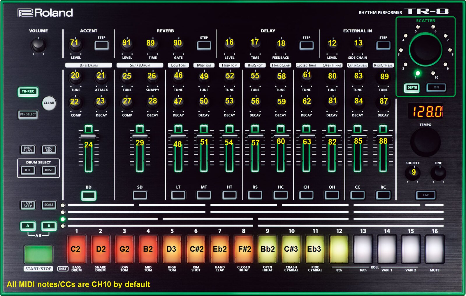

Was ich noch bräuchte wären CC´s für:
-PAN
-Soundauswahl
-Mute
Vorausgesetzt diese gibt es überhaupt ???
Den Rest hab ich hier gefunden:
