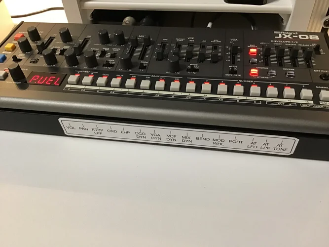

Nochmal kurz zu dem Editor.
Ich hab jetzt immer noch keine finale Aussage, ob der Patches vom JX-08 laden kann.
Mein Gefühl sagt mir nein, vom Creator des Editors hab ich auch noch keine Rückmeldung, jedenfalls nicht über YT.
Das wäre halt die einzige Funktion, wofür ich den Editor benutzen würde.
Alles andere mach ich am Gerät.
Die Synthie Ebene ist jedenfals kein Menu Grab, da ist alles mit einem Knopfdruck erreichbar.
Hab mir da ein Sticker gemacht und an das Gehäuse geklebt 😜
