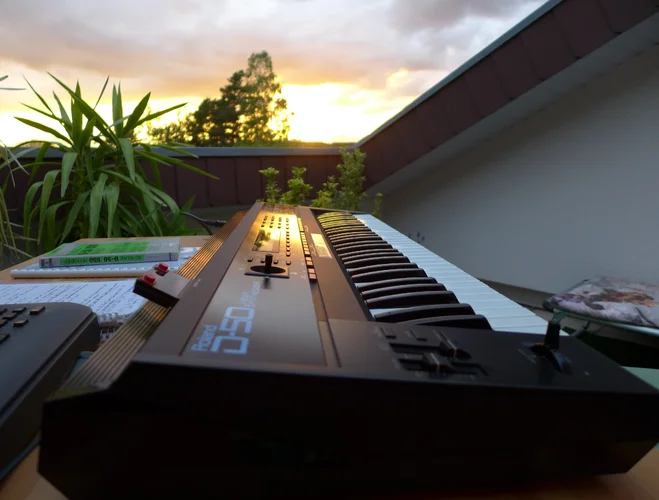

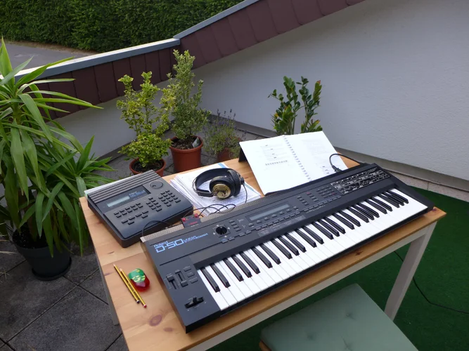

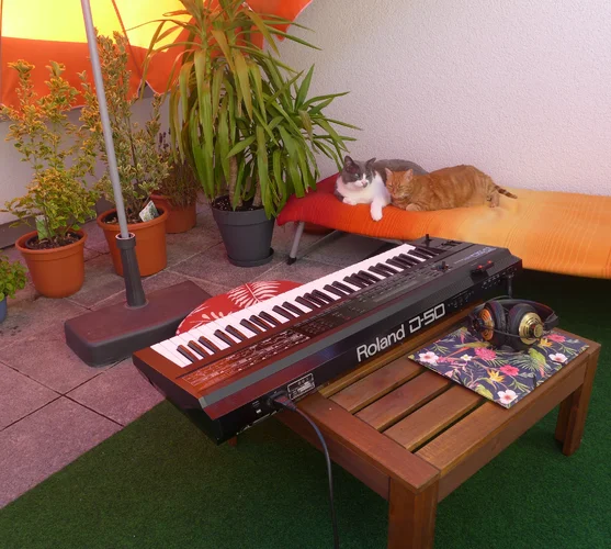

Ich machte die Letzten 2 Tage auf meiner Terasse mal intensives Outdoor Soundprogramming mit dem D-50.
Quasi Urlaub in LA synthesis. 💙
ACHTUNG: Da ich keinen allgemeinen D-50 Thread fand, habe ich die Bilder auf die Schnelle hier rein gepostet. Wenn es jemand stört, bitte einfach rausschmeißen. Aber vielleicht mach ich, wenn ich bald Urlaub habe mal ein paar Audio / Video Beispiele zum D-50.
