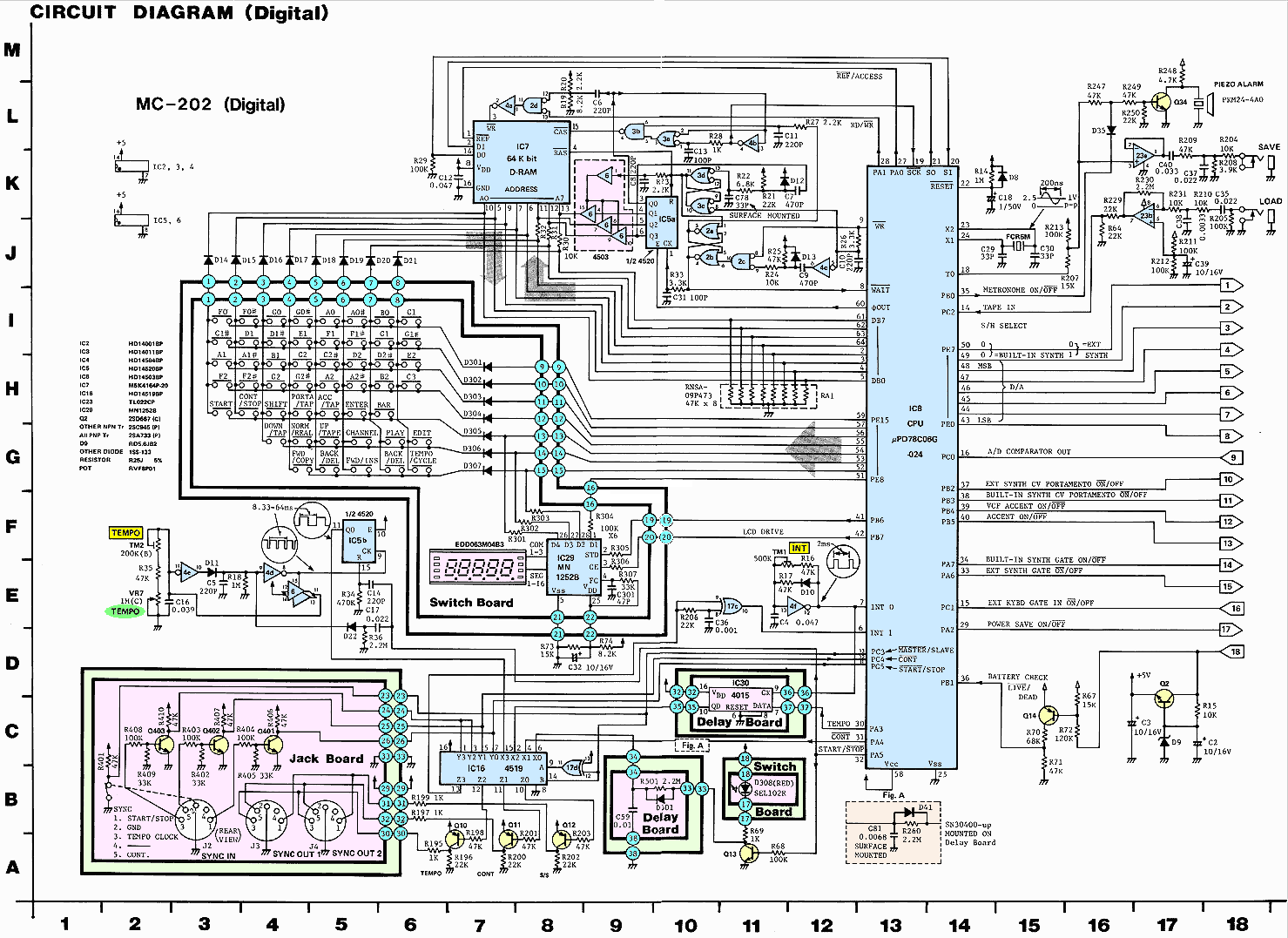

die roland geräte (außer 202) habe immer nur eine SYNC-buchse -- somit kann man z.b. NUR eine TR-909 mit einer 303 betreiben -- will man aber eine 909 als MASTER nehmen, und TB-303, TR-808, TR-707 und 606 = ALLE GLEICHZEITIG als SLAVE, so muss man das SYNC signal irgendwie aufteilen -- aber wie die jungs schon hier geschrieben haben - wenns mit einer stinknormalen MIDI-THRU-box geht, so wird das auch passen - werde das mal heute abend direkt testen...

Ich habe gerade mal (interessehalber) in die Service-Unterlagen der 909 geschaut.
(First Edition, 1984)
Die DIN-Sync Buchse ist folgendermaßen belegt:
Pin 1 - Run/Stop
Pin2 - Masse
Pin 3 - Clock (IN !!!)
Pin 4 - unbelegt
Pin 5 - Continue
Die Buchse ist als SYNC IN betitelt - die 909 kann damit über DIN-SYNC gar kein Master sein (nur über MIDI).
Desweiteren haben motone und qwave völlig recht:
DIN-SYNC ist ein massebezogenes Spannungssignal, während MIDI eine Stromschleife ist.
Die Pins bei MIDI sind nur PIN 4 und PIN 5
Da Pin 4 bei der DIN-SYNC - Buchse gar nicht belegt ist kann eine Thru-Box gar kein Signal empfangen.
Darüberhinaus vertragen sich Stromschleifen und Spannungspegel elektrisch nicht.
