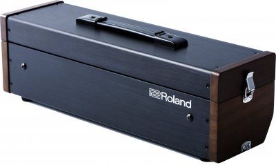

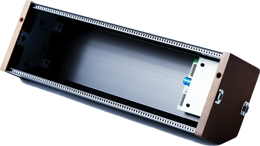

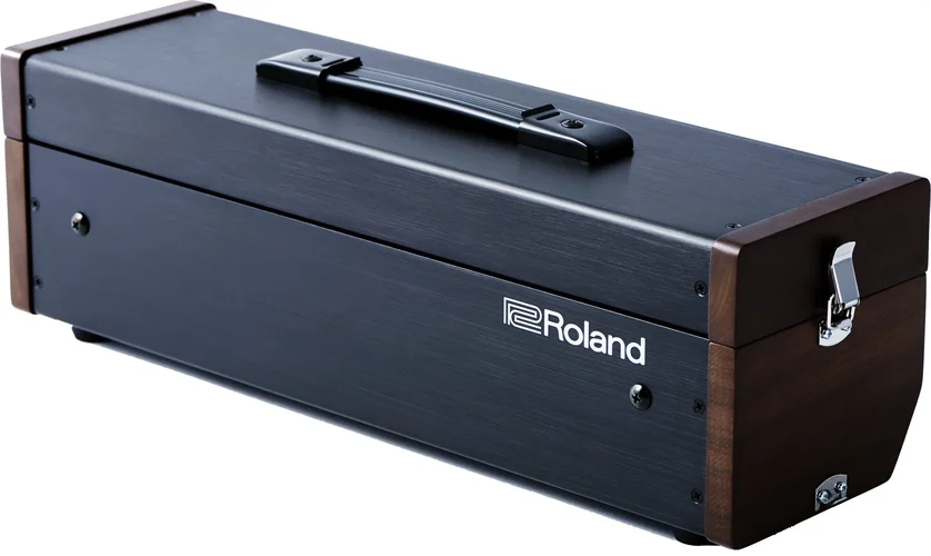

Roland Eurorack Case SYR-E84
hier mal noch ein paar anbieterangaben dazu:
•84HP Eurorack case with rugged aluminum construction and wood side panels
•Modules can be securely mounted to the M3 bar nut and the included flying male bus cable
•Includes a super-clean 2000 mA power supply designed especially for modular synths and effects

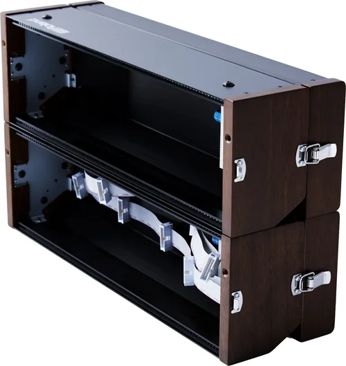

•Stackable design and included screws allow two SYR-E84 cases to be joined together when a larger setup is required

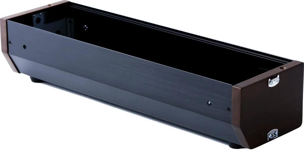

•Slant on the bottom corner of the case allows for angled positioning
•Portable size and weight with a protective cover for travel
•Case cover can be attached to the back with a latch to provide extra stability
•Overcurrent protection to safeguard users and modules from hazardous currents
Specifications:
Power Supply: AC Adaptor (DC 12 V)
Current Capacity: 2,000 mA +12V, 300 mA: +5V, 500 mA: -12V
Power Consumption: 30W +12V, 3W +5V, 10W -12V
Accessories:
Owner's Manual
Leaflet "USING THE UNIT SAFELY"
Eurorack installation screw x 40
16-pin Eurorack power supply cable x 2
AC adaptor
Power cord
Size and Weight:
Width: 481mm
Depth: 135mm
Height: 157mm
Weight: 2.4 kg

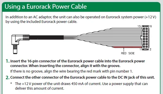

Leider nein - http://www.roland.com/products/demora/specifications/ : 450 mA (Eurorack power) Auch hier ist das natürlich der Brutto-Verbrauch aller drei Spannungen, aber bei den DSP-Modulen wird der +5V Verbrauch am höchsten sein.

bist du sicher, dass diese aira-module die +5v-versorgung vom eurorack ueberhaupt nutzen? das machen in letzter zeit doch immer weniger. die neueren versionen von digitalen m.i.-modulen basteln sich ihre niedrigeren spannungen z.b. aus den +12v, weil es wohl irgendwelche probleme mit der 5v-versorgung irgendeines amerikanischen anbieters beim einschalten gab (kann sein, dass das uzeus von tiptop war, bin aber nicht sicher). vielleicht machen das die demoras etc auch so?
[edit:] genau, hab grad mal im handbuch nachgeschaut: die aira-module holen sich vom euro-power-bus nur +12v und gnd, sonst nix:
ich schaetze mal, das wird beim system 1m dann genauso sein, oder?
bartleby schrieb:
[edit:] genau, hab grad mal im handbuch nachgeschaut: die aira-module holen sich vom euro-power-bus nur +12v und gnd, sonst nix.
Das ist eine interessante Info. Dann schießt Doepfer mit seinem 4A/5V Netzteil daneben. Wobei er bei den +12V auch 2A hat, und bei den -12V 1,2A.
Aber zum anderen bedeutet das auch, dass man das Rolandgehäuse nur mit den vier reinpassenden digitalmodulem Stromversorgungsmäßig schon ziemlich am Limit fährt (stichwort Einschaltstrom).
