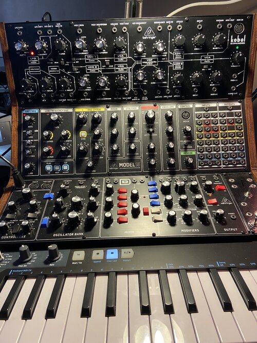

für mal eben auf den Schreibtisch stellen, habe ich mir das hier gebaut, (quasi ein 3-Tier) inkl. USB-Hub und Stromversorgung, hinten befestigt. Mit Audioverkabelung dauert das ca. 30sec. mit dem Aufbau. Schneller als ein PlugIn zu laden! 😂

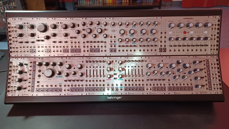

So, das Case wurde gestern geliefert. Die Bestückung wäre jetzt mal so in etwa angedacht. Das lasse ich die nächsten Tage mal wirken und wenn mir nichts großartig anderes mehr dazu einfällt werden die Module so eingeschraubt.

Die Lastenverteilung nicht vergessen! Ich hatte seltsame Effekte und musste Module anderweitig platzieren.
Das verteilt sich schon rein räumlich ganz automatisch total gleichmässig. Bei der Modulauswahl komme ich auf eine Last von ca. 400mA auf der +12V und 150mA auf der -12V Leitung pro Zone.

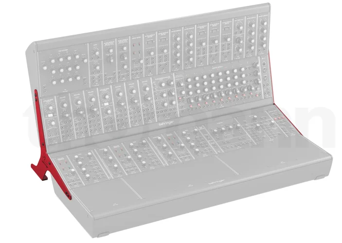

Möglicherweise habe ich deine Frage missverstanden, aber meinst du so etwas?
Ja, wenn sich damit zwei dieser Cases fest verschrauben lassen, dann definitv. Das wären dann also insgesamt ca. 450€ für 12U, 140HP. Das ist schon sehr preiswert.
Mich macht die Maximalleistung noch ein wenig stutzig, ich muss das mal mit meinem aktuellen Case gegenchecken, allerdings sagt mein Gefühl gerde 1000mA auf -12V seien evtl. zu wenig.
Ist das eine Busboard nicht eher ein Hindernis?

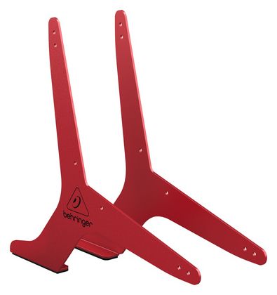

Die rote Halterung von Behringer liegt auch dem Behringer System 55 bei, das passt definitiv. Wobei es letztlich wiederum ein Nachbau vom dem hier ist (gibt es auch in Hellgrau):

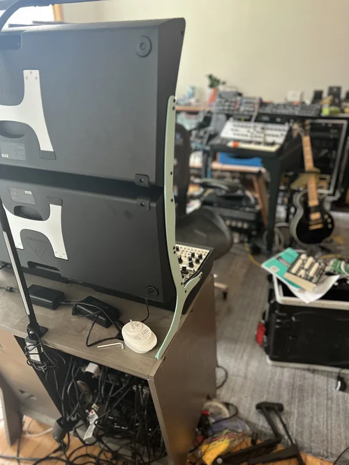

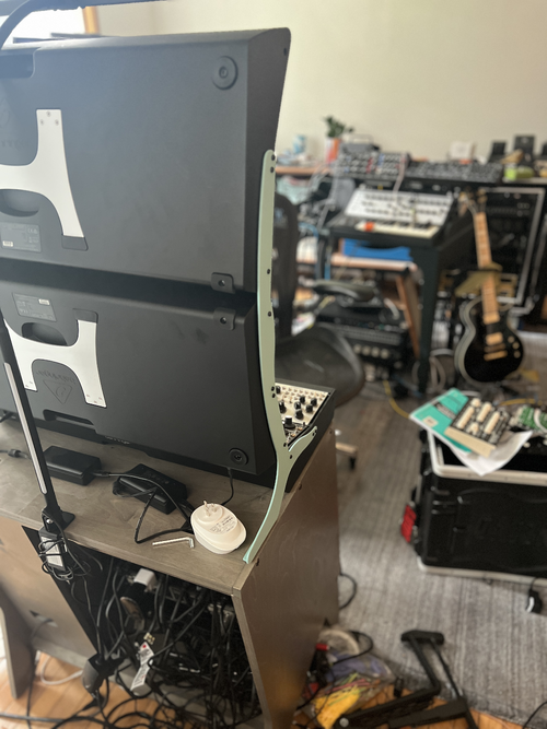

Da soll es das Problem geben, dass nicht alle Bohrungen mit denen der Cases übereinstimmen, was bedeutet, dass nicht alle Befestigungspunkte genutzt werden können. Von der Stabilität her soll das aber kein Problem sein.
Okay, ich habe das 3er Bracket hier, aber noch nicht verwendet. Muss ich mal ausprobieren.

Habe eben einen Schnelltest gemacht. Das Case unten habe ich direkt drangeschraubt, das hat einwandfrei gepasst. Bei der Mitte und Oben habe ich es nur drangehalten, das sah aber auch gut aus. Von daher weiß ich nicht, was da angeblich nicht passen soll.
