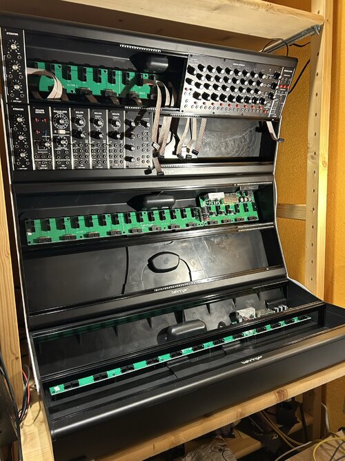

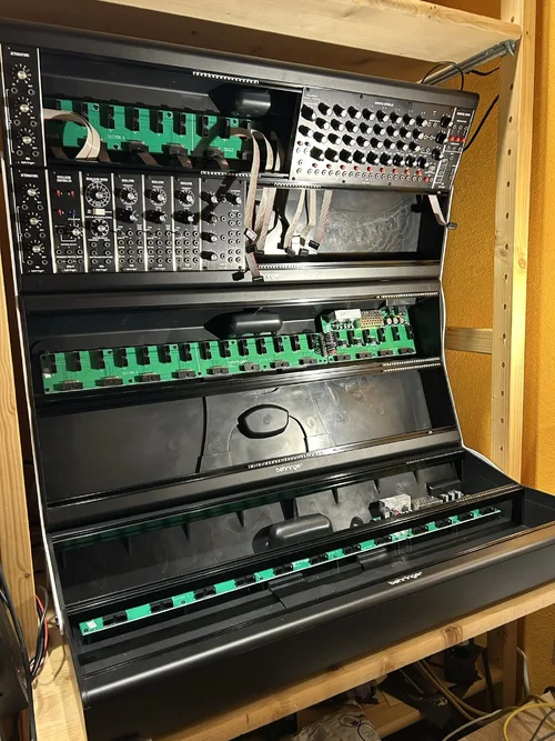

Habe eben einen Schnelltest gemacht. Das Case unten habe ich direkt drangeschraubt, das hat einwandfrei gepasst. Bei der Mitte und Oben habe ich es nur drangehalten, das sah aber auch gut aus. Von daher weiß ich nicht, was da angeblich nicht passen soll.
Update von mir: Ich habe mir jetzt ein drittes Behringer Go und den TipTop-Halter zugelegt und ja, es passt einigermaßen. Man sollte sich aber auf ziemlich viel Fummelei gefasst machen und zumindest bei mir gab es am Übergang vom unteren zum mittleren Rack Schwierigkeiten. Es war sehr schwierig, die Schrauben einzudrehen und wenn man von oben auf das untere Rack schaut, sieht man auch, dass der TipTop-Halter jetzt leicht gebogen ist. Da ist also ordentlich Spannung drauf und im mittleren Rack konnte ich die Module nur mit sanftem Druck zwischen die Führungsschienen bekommen. Irgendwas hat sich da also geringfügig verzogen. Gut ist das nicht, aber ich lasse es jetzt so, weil ich Bedenken habe, die Gewinde zu beschädigen, wenn ich die Schrauben noch einmal rausdrehe...

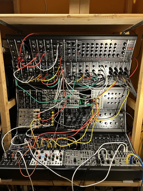

Ich komme bei meinen drei Eurorack-Go-Cases mit der Stromversorgung gut hin - zumindest in der Theorie, bin noch am Zusammenbauen und habe das vorher bei modulargrid durchgerechnet... Bin allerdings gespannt, wie das Rack funktioniert, wenn ein Behringer Kobol eingebaut ist. Es wird ja immer wieder gesagt, dass man die drei "Sections" für die Stromversorgung gleichmäßig belasten soll, aber bei mir wird es da zwangsläufig ein massives Ungleichgewicht geben, weil der Kobol bei 12V+ den Maximalwert von 1000 mA zieht (angeschlossen an Section C) und da komme ich mit meinen anderen Modulen an Section A und B nicht ansatzweise ran (320 bzw. 335 mA an 12V+)... In der Anleitung finde ich allerdings nichts zum Thema "gleichmäßige Belastung" - da steht nur, dass man an eine Section nichts weiter anschließen soll, wenn ein Gerät wie z.B. Model D dort angeschlossen sind (logisch)...
Übrigens, kleiner Funfact am Rande: Das serienmäßig bestückte Behringer System 55 liegt im oberen Case bei 1021 mA an 12V-, das ist knapp über dem Maximalwert lt. Anleitung... :connect: :mrgreen:

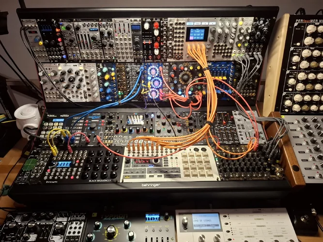

Ich habe 2 rappelvolle Behringer Go Cases und nie irgendein Problem mit der Stromversorgung gehabt. Ich weiß echt nicht, was da angeblich kleiner dimensioniert sein soll.

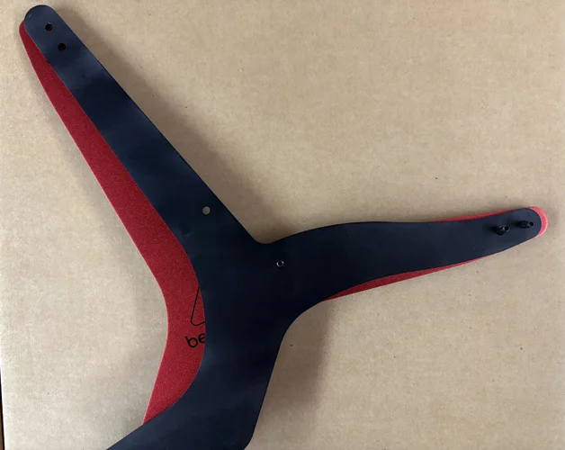

Hier ein Vergleich des TipTop 2er Halters (Schwarz) mit dem von Behringer (Rot). Die Bohrlöcher liegen pro Case identisch übereinander. Aber man kann sehen, dass die Bohrungen oben vom Behringer noch ein Tick weiter nach hinten liegen (das wäre auf dem Bild in die linke Richtung), wenn die Bohrungen unten übereinander liegen.
Ob das einfach nur Design oder notwendig ist, weil das Behringergehäuse z.B. einen Tick dicker ist, kann ich nicht sagen, dazu müsste ich mal zwei Go mit dem TipTop zusammenbauen.

Die Bohrungen vom Go und TipTop liegen im gleichen Abstand. Aber es mag sein, dass die Gehäuse etwas unterschiedlich gebaut sind. Habe gerade mal auf Thomann geguckt, so einen großen Unterschied sehe ich zwischen Go und Mantis von der Seite her nicht. Ich muss das mal zusammenbauen, bisher war das nicht notwendig, aber mal gucken, ob ich in den nächsten Tagen dazu komme.

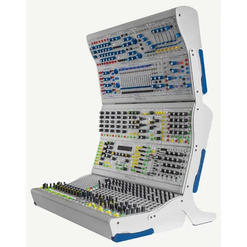

Man sieht bei Thomann, wie das mit dem Mantis aussieht. Das ist schon alles sehr eng beieinander. Das kann natürlich sein, dass das beim Go Probleme gibt, wenn sich die Formen von Mantis und Go etwas unterscheiden sollten. Da ich kein Mantis habe, kann ich das nicht überprüfen. Ich bin einfach davon ausgegangen, dass wenn die Bohrlöcher identisch sind (was sie sind), dass der Rest dann auch identisch ist und das Go einfach nur breiter ist. Mag aber durchaus sein, dass das nicht der Fall ist.
Eventuell komme ich heute noch dazu, das mal auszuprobieren.
