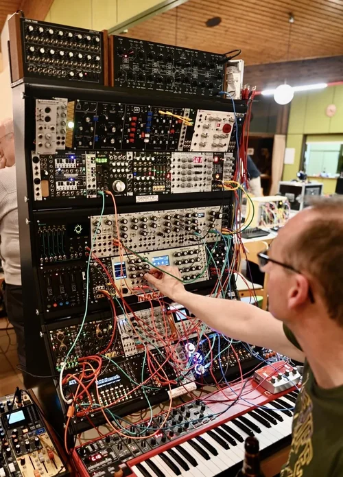

Also ich hatte lange Zeit zwei Behringer Go Cases mit den Tiptop Audio Brackets verbunden. Es war zwar nicht ganz einfach die Schrauben einzudrehen, aber es hat gepasst. Die Brackets habe ich erst wieder entfernt als ich ein drittes Case gekauft hatte und eine neue Möglichkeit erhalten habe max 4 Behringer Go Cases miteinander zu verbinden.

Mit drei Behringer Go Cases sieht das jetzt so aus.. Vielen Dank an @Synthmill

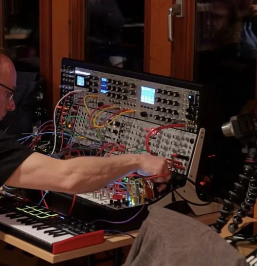

Und ich hatte mich schon gewundert was für besondere Module du hast, bei der die Stromversorgung nicht ausreichend ist. Schau dir mal meine Cases an. Da sind eine Menge digitale Module drin und ich habe bis jetzt überhaupt keine Probleme mit der Versorgung gehabt. Bin auch davon ausgegangen, dass du das wusstest mit den drei Zonen
