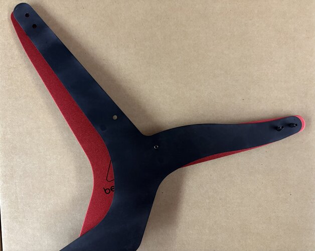

Bzgl. der TipTop Schienen und BehringerGo: Die haben noch nie richtig gepasst, es sei denn man baut das obere (bzw. mittlere) BehringerGo auf dem Kopf stehend ein, sieht man auch auf dem Foto oben mit den drei Cases, das mittlere ist auf dem Kopf.
Die Behringer Schienen waren lange Zeit nicht lieferbar, sind aber inzwischen verfügbar und passen genau, allerdings gibt es die soweit ich weiß nur für zwei Cases.

Hier ein Vergleich des TipTop 2er Halters (Schwarz) mit dem von Behringer (Rot). Die Bohrlöcher liegen pro Case identisch übereinander. Aber man kann sehen, dass die Bohrungen oben vom Behringer noch ein Tick weiter nach hinten liegen (das wäre auf dem Bild in die linke Richtung), wenn die Bohrungen unten übereinander liegen.
Ob das einfach nur Design oder notwendig ist, weil das Behringergehäuse z.B. einen Tick dicker ist, kann ich nicht sagen, dazu müsste ich mal zwei Go mit dem TipTop zusammenbauen.
Die Bohrungen vom Go und TipTop liegen im gleichen Abstand. Aber es mag sein, dass die Gehäuse etwas unterschiedlich gebaut sind. Habe gerade mal auf Thomann geguckt, so einen großen Unterschied sehe ich zwischen Go und Mantis von der Seite her nicht. Ich muss das mal zusammenbauen, bisher war das nicht notwendig, aber mal gucken, ob ich in den nächsten Tagen dazu komme.
