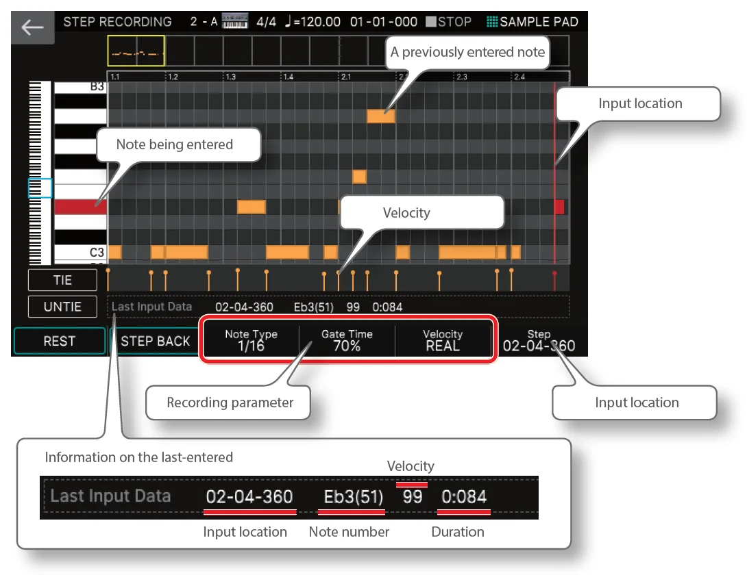

Es gibt im Reference Manual auf der Seite 88 zumindest eine solche Darstellung:
Wenn man da die Events irgendwie durchsteppen könnte und auf die Schaltflächen klicken könnte, um die Werte zu verändern ... :agent:
Wäre dem so, würde mich sehr freuen, ich hege keine besondere Ablehnung zu Roland - mein Sohn heißt mit Zweitnamen Jupiter, ernsthaft :)
In dem von mir oben verlinkten Thread sind die Erfahrungsberichte zum Sequenzer allerdings anders. Jetzt stelle man sich mal vor, man käme auf die Idee einen Program Change senden zu wollen (für das Gehirn eines Setups ist das ja so abwegig nicht) - da finde ich rein gar nichts zu. Ist für mich ein bisschen rätselhaft.
