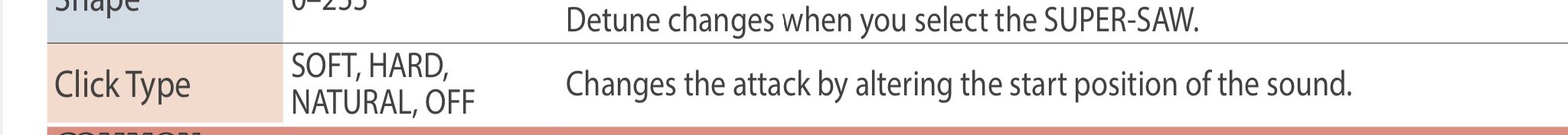

Mal ne Frage, da mich der Gaia 2 sehr interessiert.
Im Gegensatz zum original Gaia, sind es im Gaia 2 wohl nun "echte" VA Oszillatoren statt Samples, soweit klar.
Laufen denn die Gaia 2 VA Oszillatoren frei, also ohne feste Startphase?
Ich kenne ZEN-Core nur von Zenology und dort laufen die VA Oszillatoren auch nicht frei, sondern starten immer mit fest eingestellter Phase, ähnlich wie im original Gaia. Da der Gaia 2 irgendwo auch auf ZEN-Core basiert, würde mich das mal brennend interessieren.
Moogulators Monolog Video geht darauf leider nicht ein, ich hab es mir allerdings auch nicht komplett angeschaut, nur den Teil wo die Oszillatoren besprochen wurden, falls das irgendwo im Video doch noch angesprochen wurde, dann Asche auf mein Haupt.
Vergiss bitte den ersten Gaia, der ist klanglich und sonst anders. Das ist einfach ein Synthesizer der Gaia 2 heißt, weil er ein Gerät mit voller Kontrolle ist und von einer Performance-orientiertheit ist.
Ja, das sind die VA OSCs wie etwa im SH4D aber erweitert, so gesehen eher wie im Jupiter Xm VA Mode mit Noise als Waveform pro OSC.
Nein, ich habe das im Video nicht gesagt, da es offiziell nicht gesagt wird, dennoch ist Freerunning für VAs eigentlich normal, ganz gleich wie das hergestellt wird, denn das macht das aus, was analog und auch was digital eine Simulation daraus macht, also keine Samples die phasenstarr gespielt werden. Das sind schon simulierte OSCs, nur eben nicht ganz so weit gehend wie im System 8 oder 1.
Gemessen habe ich das nicht, deshalb wäre es jetzt ideal jemanden zu bitten, der noch ein Gerät hat das mal zu checken. Ich meine es gibt keinen Free-Parameter, aber sicher bin ich nicht. Dennoch könnte es aber so sein. Die ZENs sind im PCM Modus phasenstarr, aber im VA Mode gibt es andere Waves, keine Samples - was auch wichtig ist als Unterscheidung, wo sowas überhaupt möglich ist - es gibt sogar einen Phasen-Modus der aber schwer zu finden ist in den Jupiter X-Serien.
Das war mir aber zu speziell um das in den Gaia 2 Bericht zu setzen, ich bin ja schon nerdy, aber das hab ich doch gelassen. Das ist also so nicht im Video versteckt. Danke für die (kluge) Nachfrage. Ist einfach nicht mit drin.
Aus der Anleitung unter OSCs:
Hat das was mit dem Freilauf zu tun?
Ich glaube damit bist du auf der richtigen Spur gewesen.
Wenn ich den Artikel in der Knowledge Base richtig verstehe, dann laufen die VA Oszillatoren frei, zumindest wenn auf Natural eingestellt ist die Phase dann offenbar Random, was letztlich dem hörbaren Ergebnis in etwa gleich kommt. Bei Off dann vermutlich mit fester Phase und was Soft bzw. Hard machen, keine Ahnung?
"GAIA-2's OSC2/3 emulates analog oscillators.
By setting the Click Type to "NATURAL" on each oscillators, you will the different attack feel (different waveform phase) every time you strike the key.
Press the [ENTER] knob to show the SOUND screen on the display, and set the Click Type to "NATURAL" in the EDIT screen of OSC2 and/or OSC3."
